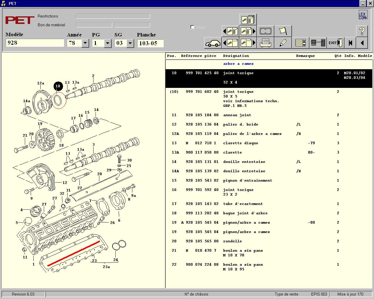

je direr le joint d'arbre a cam a bonne vitesse, j'ai la méme chose sur la 28 a pascal en moin grave bien sur!!!
a voir , tu nettoyer tu mes en route est tu regarde en accelerent.

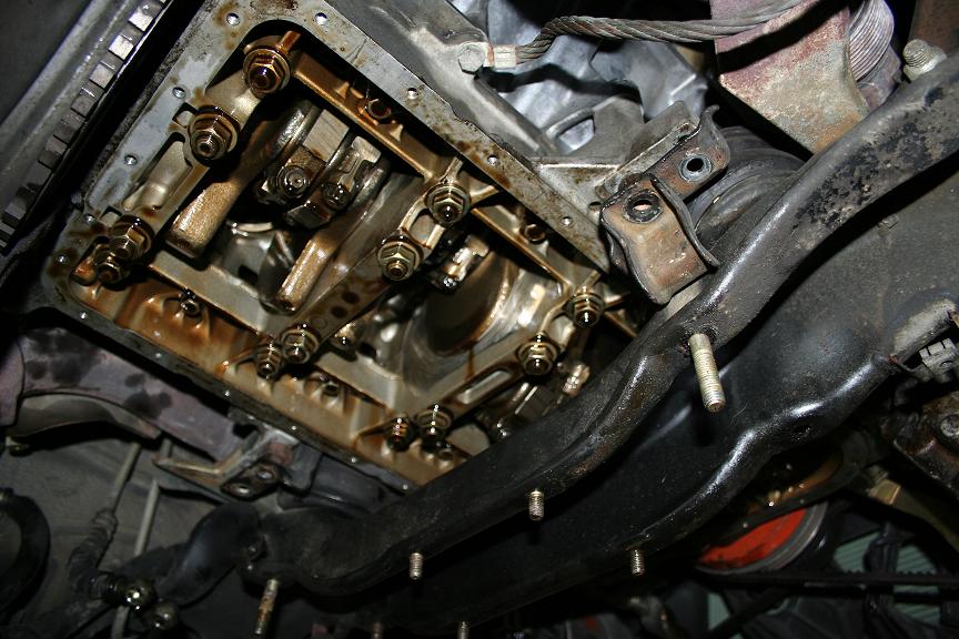

Pour le carter, on avait bien changé le joint, donc maintenant d'ou ca peut venir.
Ok pour la direction assistée, ce garagiste je n'y suis plus allé car je ne l'avais pas trouvé serieux, et je ne suis pas le seul, mais c'est dommage car il semblait quand meme connaitre son métier, et été quand meme sympathique.
