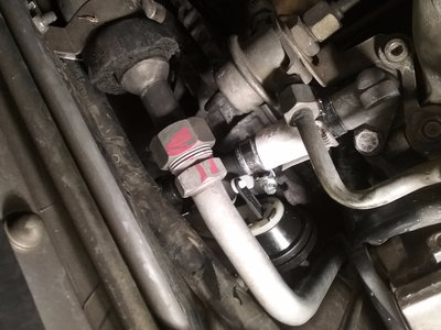

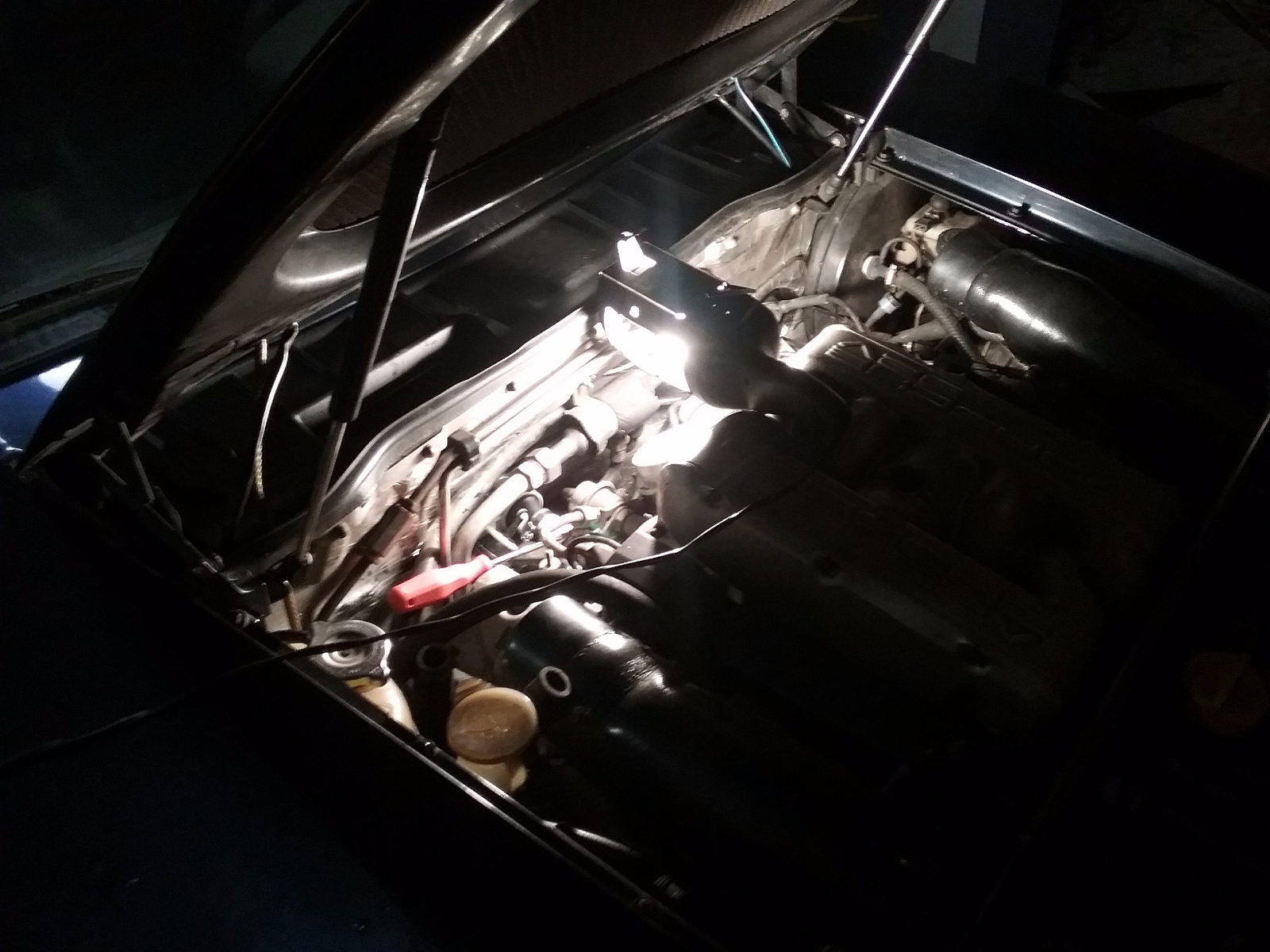

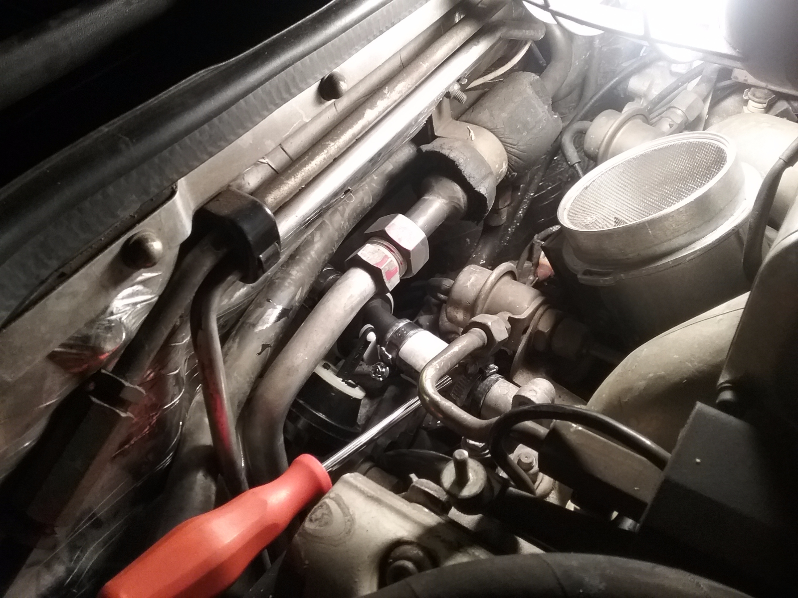

J'ai enfin reçu ma soupape à disque. Seulement mon garagiste a fait un pontage provisoire.
Qui aurait une photo pour le remontage ?
Merci beaucoup
fabien92
Messages : 1493
Alias : Fabien L
Localisation : Nouméa
Re: Perte d'eau
Message par fabien92 » mar. 4 avr. 2017 13:27
Finalement j'ai retrouvé comment remonter le tout en virant l'ingénieuse durit de pontage posée par mon garagiste :best:
