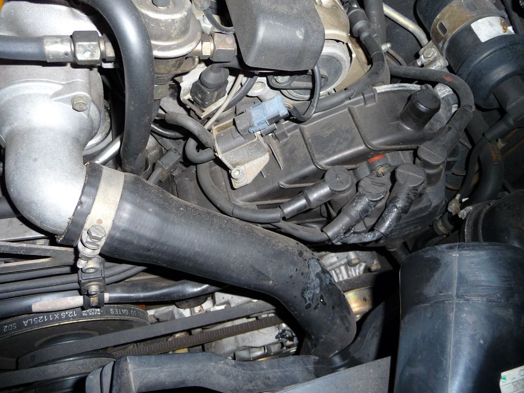

La question à éclaircir est de savoir si ce ne sont que les manchons d'arrivée d'air , et les cables d'allumage en surface , qui ont souffert de cette manip intempestive , + LH qui semble HS .
Ou y a t-il d'autres soucis ?

Dans le même temps , James fait amicalement un super boulot pour arranger tout cela .
Tout remis en ordre et nettoyé , il confirme qu'elle est en très bon état , Ya-Plu-Ka démarrer
Dernier essai à ce jour :
débranchage de l'arrivée d'essence sur la rampe d'injection et contact ( batterie rechargée ) = pas d'arrivée d'essence
Donc pompe essence grippée ? James fera l'essai de shuntage du relais de la pompe le 1er Janvier .

Non c'est normal qu'il n'y ai pas d'essence car c'est le boitier qui déclanche le relais de pompe à essence.
le seul moyen simple de controler la pompe et le relais c'est de le shinter selon la photo que je t'ai envoyé.
Amicalement
