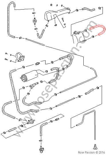

Il me semble que c'est celle en rouge. Le réservoir a été enlevé pour la changer. C'est Didier qui me l'a fait et depuis plus rien :) et c'est beaucoup moins stressant. Le membre qui a vu son véhicule brûler suite à un changement de pompe m'a fait froid dans le dos.

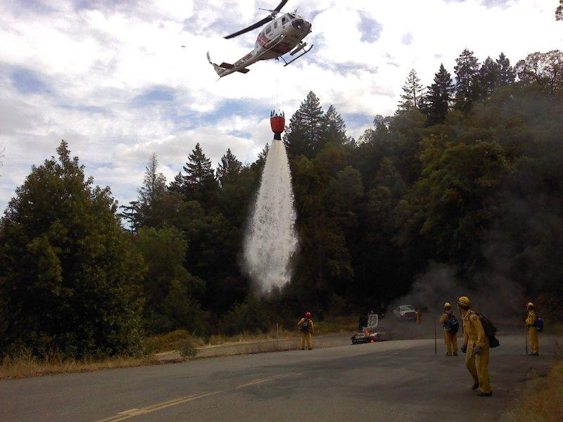

Cela brule bien les 944 et il faut beaucoup d'eau pour les éteindre.
http://rennlist.com/forums/924-931-944- ... re-73.html
