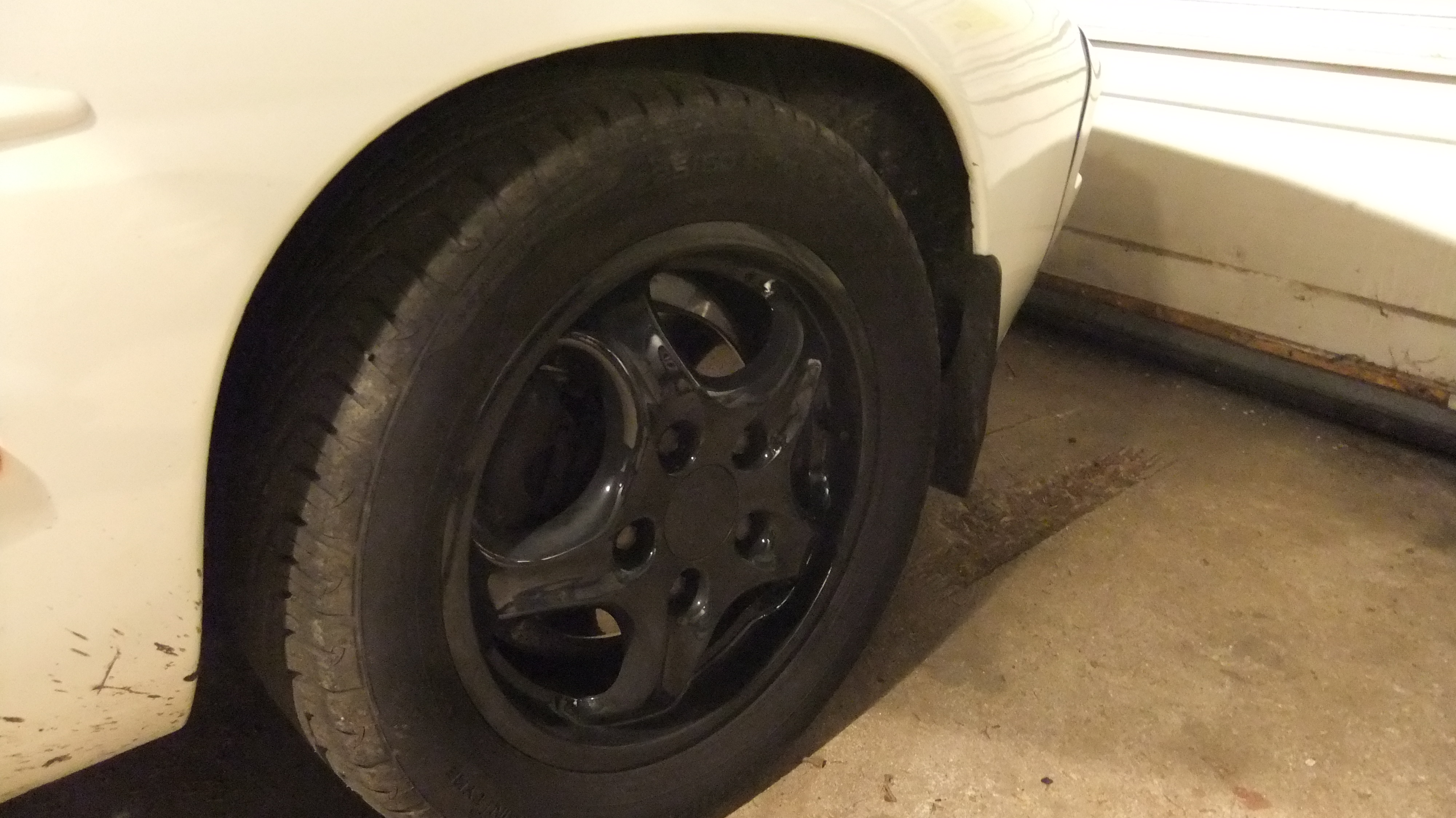

Bizzare, mes Cup en 16 n ont pas le meme look ???
Ced :gne:

Y a t il pas des cup 1 et des cup 2 ????
Question à approfondir
merci cedric

Philippe62 a écrit :Y a t il pas des cup 1 et des cup 2 ????
merci cedric
Cup 1 pour moi, j ignorais qu il y avait d autres Cup en 16
Ced
merci cedric
Jantes de 968 ?
merci cedric
Tes jantes ne sont pas des CUP 1 ni 2 montées sur les 928 GTS. Je ne connais pas d'ailleurs ce modèle. C'est inscrit Porsche ou il y a une reference Porsche à l'intérieur ?
Sur les 928 GTS, de souvenance, c'était des Cup 1 en 92 et 93 et des Cup 2 en 94 et 95 le tout en 17". Avant la GTS, il n'y a eu que du 16'', des style téléphone, des Flat Dish, des CS, des design 90. (oups, en 77, des mamies en 15" telephone)
Sur ma S "Indi" orientée Circuit, j'ai des CUP 2 à l'arrière en 9" et à l'avant sur route j'ai du 7" et sur circuit du 9" (mais ça frotte un peu en manoeuvre).
Mais ma S a une vocation "custom circuit". Pour les 928 normales, j'ai aussi une préférence pour les jantes d'origine.
merci cedric
Ce sont des Cup Design 93 Winterrad
Jantes hiver pour 993, avec ces références:
993.362.114.00
993.362.116.01
993.362.118.01
Un petit site plein d'informations utiles:
http://www.944racing.de/felgengewichte.php
