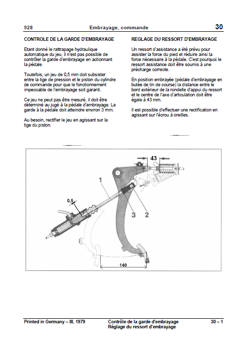

Et comment vérifier la garde de la pedale d'embrayage?
Comment savoir si elle est dans les tolérances ou non?
jean-louis
Messages : 1372
Alias : jean-louis
Localisation : lille
Re: Récepteur d'embrayage
Message par jean-louis » jeu. 21 janv. 2016 08:13
bonjour
le manuel de réparation est ton ami ,voir ton livre de chevet :)
cordialement jean-louis
garde emb.PNG (66.88 Kio) Vu 1811 fois

jean-louis a écrit :bonjour
Merci Jean Louis, je vais voir cela
Bon pour un livre de chevet..... Faut que l'imprimé tout!!!!! Ça va en faire du papier!
