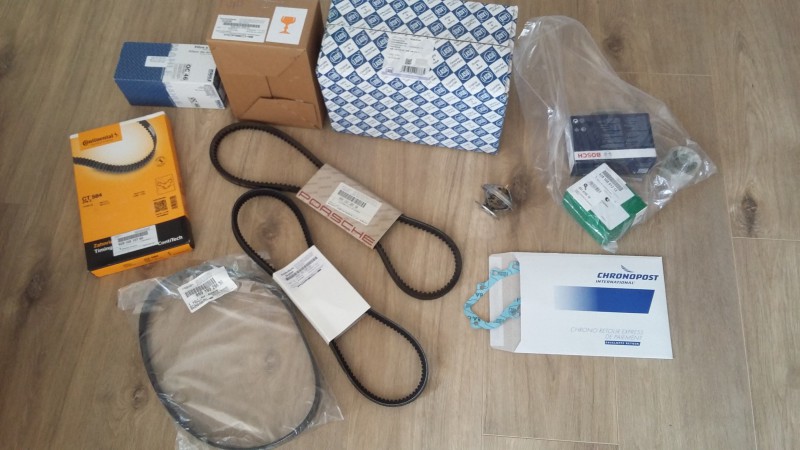

Des news ! C'est du rapide chez Rose Passion j'ai déjà tout reçu !
Une vitre de cligno neuve
8 Bougies
Pompe à eau
Distribution avec 2 galets
Calorstat
Les 3 courroies accessoires
Filtre huile
Puis j'ai acheté de la Motul 300V 15W50 pour le moteur et de la 75W90 pour la boite et le pont, puis du LDR et du dot4 pour bien faire les choses.
Une biellette arrière
Un rétro central
Quelques relais pour être pénard
Un silencieux RMB à Francky
Il me tarde rouler avec !!!
