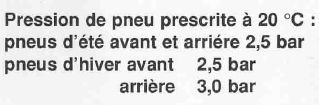

Sur la S4, je mettais 2,5 aussi à l'arrière, comme sur la S,
je l'ai trouvé super dans les cols du Vercors comme ça.
J'ai ensuite mis 3 bars, parce que c'était ce qui était préconisé dans le manuel,
ben ça m'a fait très drôle au premier virage "en attaque", voiture beaucoup plus sous-vireuse... :hot:

Oui, moi aussi, j'ai mis 3 bars à l'arrière pendant un moment, parce que j'avais mal lu le manuel : sur les "anciennes", c'est la préco pour les jantes en 15", en fait :boulet
Depuis que je suis revenu à 2.5 bars, ben çà glisse beaucoup moins de l'arrière...

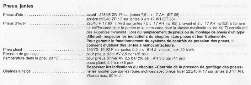

Et question à 2 balles subsidiaire : La pression recommandée est la même si on est monté en 17 pouces (CUP 1) ? :oops:
Il n'y a pas de fumée sans pneu...
Photos des "joujous" passés et présents là: http://pfe21.blogspot.com/

Faudrait voir sur le livret d'une gts...

Message par chax » jeu. 6 août 2009 11:31
Et hop !

Re: pression pneu
Message par pfe21 » ven. 7 août 2009 11:41
Nickel :merci:
donc c'est pareil en fait...même si 3.0 bars me paraissent un peu beaucoup mais si mr popo le dit.. :mrgreen:

Message par xab » ven. 7 août 2009 15:47
Hello c'est 3 bars pour les pneus AR hiver uniquement.
La page récapitulative que Christian a postée est un peu floue à ce sujet.
Pour les pneus été il est marqué quelques pages avant ceci:
Bonne route
Xavier
PS: j'y comprends plus rien. Entre ton post et celui de Francky, ça colle pas avec ce que je lis dans le manuel..
pour les jantes c'est des CUP1 avec RDK (controle de pression) il faut gonfler à 3,2 bar à l'arrière et 2,7 bar à l'avant si tu ne veux pas que ton ordinateur ne de bord ne te relance pour le controle de la pression des pneus à chaque demarrage;

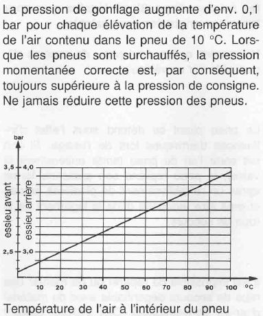

et à 35°c , vous mettez combien dans le sud ? :lol:

Message par xab » ven. 7 août 2009 15:54
On met 0.15 bar de plus.
Y a qu'à demander.
Xavier
