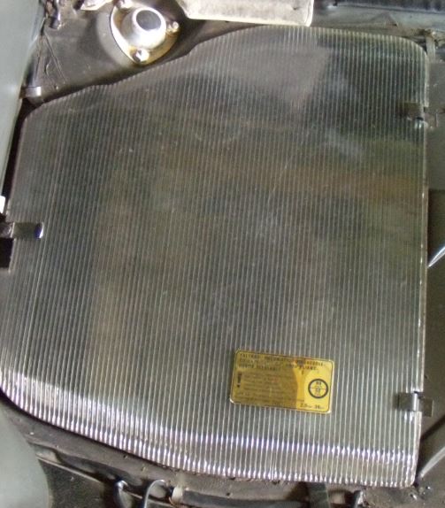

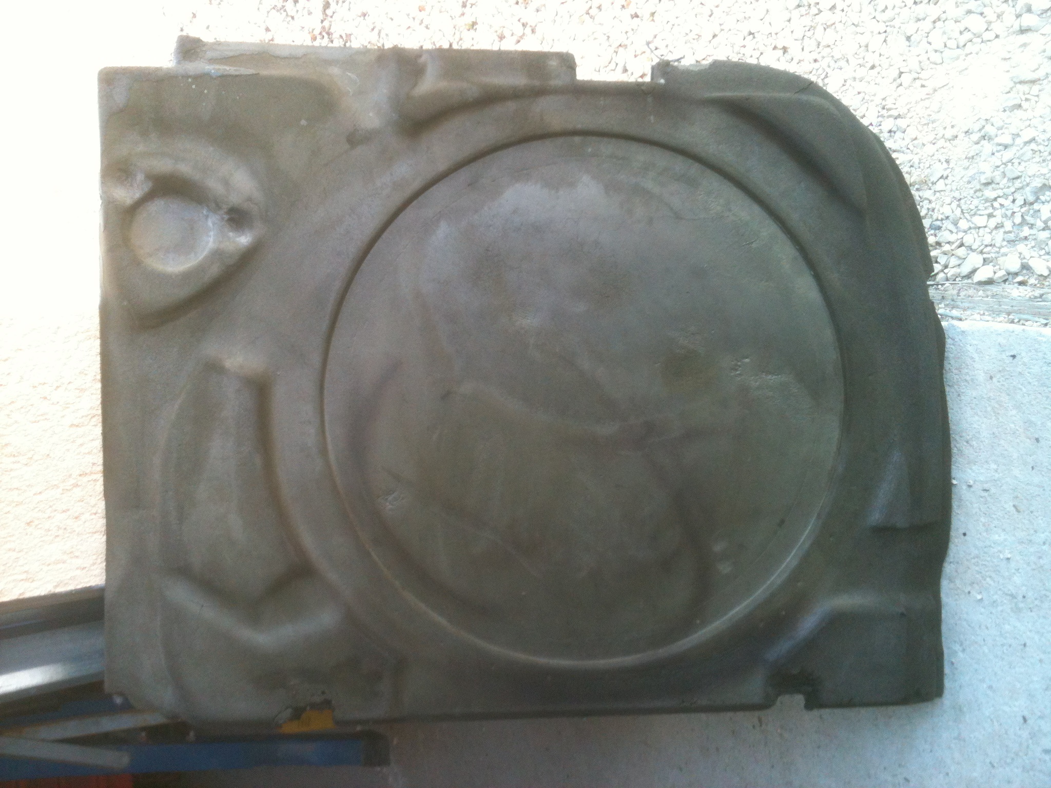

À l'AG on en a parlé et j'ai montré la mienne qui est d'origine avec la mousse thermoformé qui cache le capot d'amortisseur et l'angle opposé côté aillon.
Je ferai une photo vendredi prochain pour ceux que ça intéresse.

Fred PAU
Co-Délégué région Sud-Ouest
Messages : 1664
Alias : fred
944 2.5 Targa 1985
Espace IV 3.5 V6 initial
ex: Pontiac Trans Am V8
ex: Pontiac Grand Prix V6
Localisation : sarlat 24
Re: Une planche de coffre, ça ressemble à quoi ??
Message par Fred PAU » dim. 31 mai 2015 13:11

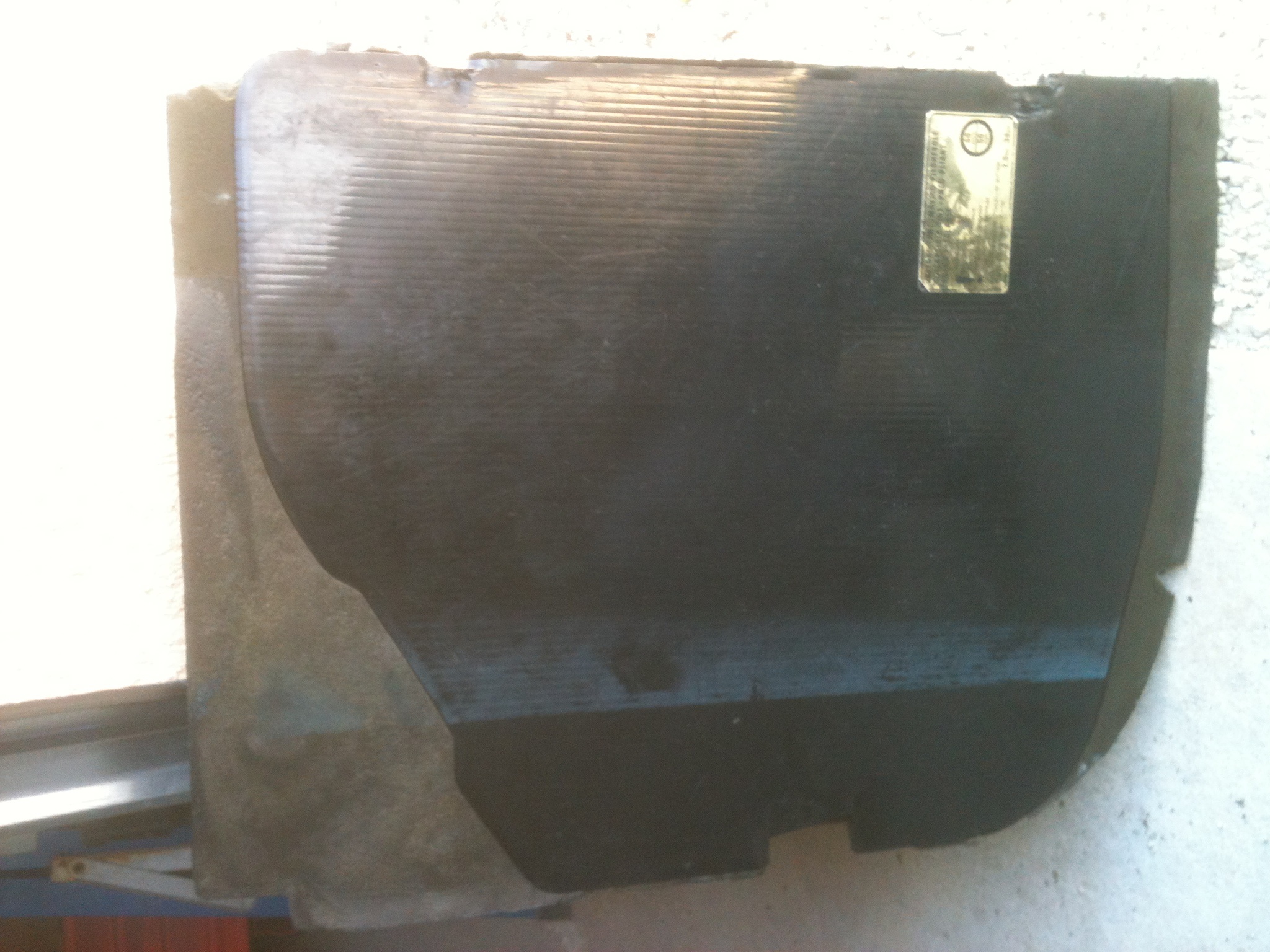

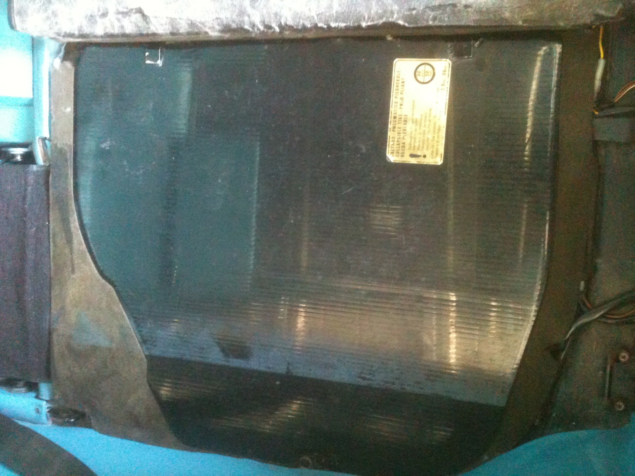

Escusez les gars , j'ai été pas mal occupé avec ma boîte auto, le jardinage et les tour d'avion avec les enfants.
Bon voilà les photos

Messages : 2756
Message par mcs51 » dim. 31 mai 2015 15:07
:merci: à Fred pour les photos!

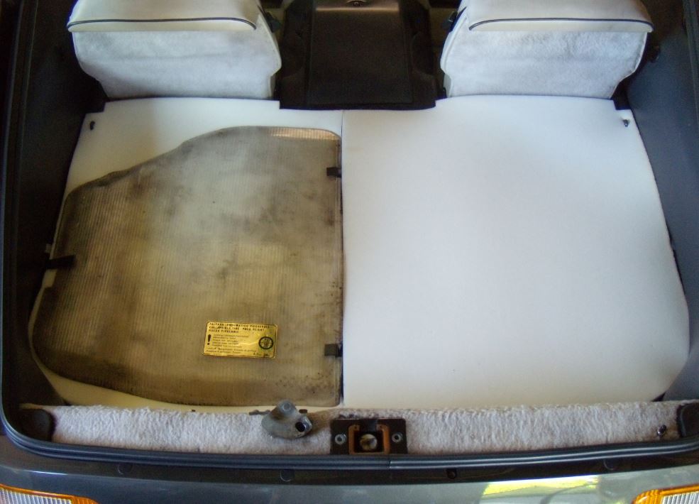

Ma surprise fut grande en voyant que la mousse est plus grande que la planche et qu’il y en fait deux morceaux de mousse.
:merci: à pyms pour le lien !
I can read English even convert imperial units to SI units :fr4:
Maintenant on sait que la mousse fait d’origine 16mm d’épaisseur mais que ça marche aussi avec 25.4mm.

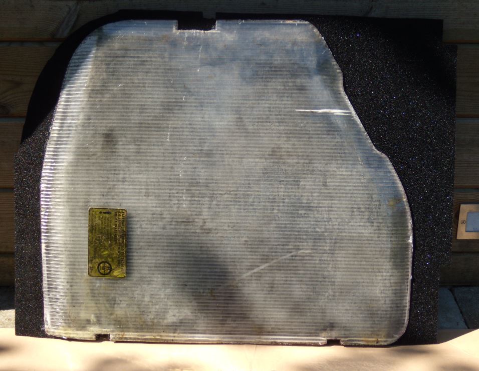

Message par mcs51 » ven. 20 nov. 2015 19:11
Avec quelque mois de retard…

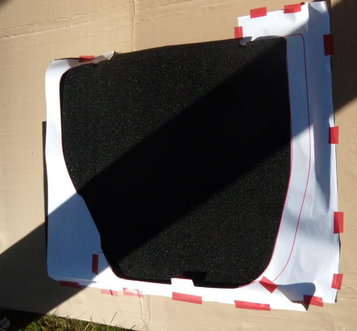

Deux nouveaux morceaux de mousse d’une épaisseur de 20mm
Peinture
Collage de la planche sur son morceau de mousse
Le tout dans le coffre et on voit plus rien
Ce qui à le plus changé après ce petit travaille c’est l’absence de bruit dans l’habitacle.
Le plus dure dans tout ceci étais d’enlever les reste de mousse sur la planche, mais avec de l’acétone et de la patience j’en suis venu à bout.
Une planche bien transparente est le résultat.

Question bête : tu n'as pas de roue de secours ? Parce que sur la mienne, quand la roue de secours est dans son logement, la planche de coffre appuie tellement dessus qu'elle ne risque plus de vibrer :fr4:
Messages : 6395
Message par Laurent928 » sam. 21 nov. 2015 10:16
:+1_2: , sinon en calant simplement des caoutchoucs du genre silent blocks entre les pattes et la plaque ça devrait annuler le problème
