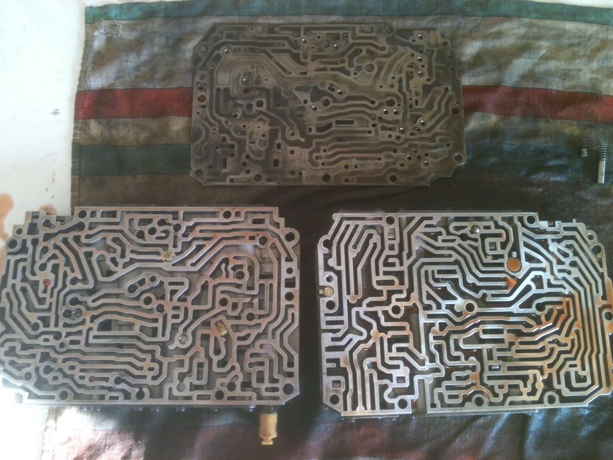

Suite des investigations, j'ai démonter le distributeur et l'ai ouvert en deux. Après un petit moment de stress rien a sauter. Ouf.
Une pièce en plastique n'est pas dans son logement mais par contre tout est bien propre à l'intérieur, l'huile est bien rouge et pas de limaille.
Demain j'essaie de tout remonter.

Aujourd'hui j'ai pu faire un tour de 28, 45kms.
Bon après une matinée de travail, tout est bien revenu en place, serrage de tous les boulons au bon couple, filtre neuf, joint de carter neuf ainsi que joint métalique banjo et bouchon de vidange.
Remise du liquide de boite soit 9.5l mais je pense que je doit pouvoir en mettre encore 200ml car le niveau à chaud est entre le mini et le 20°.
Reste à trouver le probleme de surconsommation d'essence, mes echappements sont noir. Je pense à un ammortisseur à depression qui fuit par la membrane et vient se déverser directement dans le fond du plenum.
Pas le temps de s'ennuyer encore quelques heures de travail de démontage.
T'inquiette pas BUBU elle sera prête pour le 4 Juillet...

Donc si j'ai bien suivi c'était juste une pièce qui s'était déplacée, pas de casse ou d'usure quelconque?
