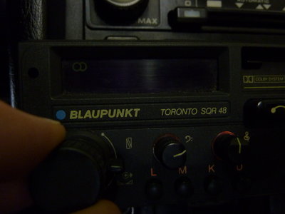

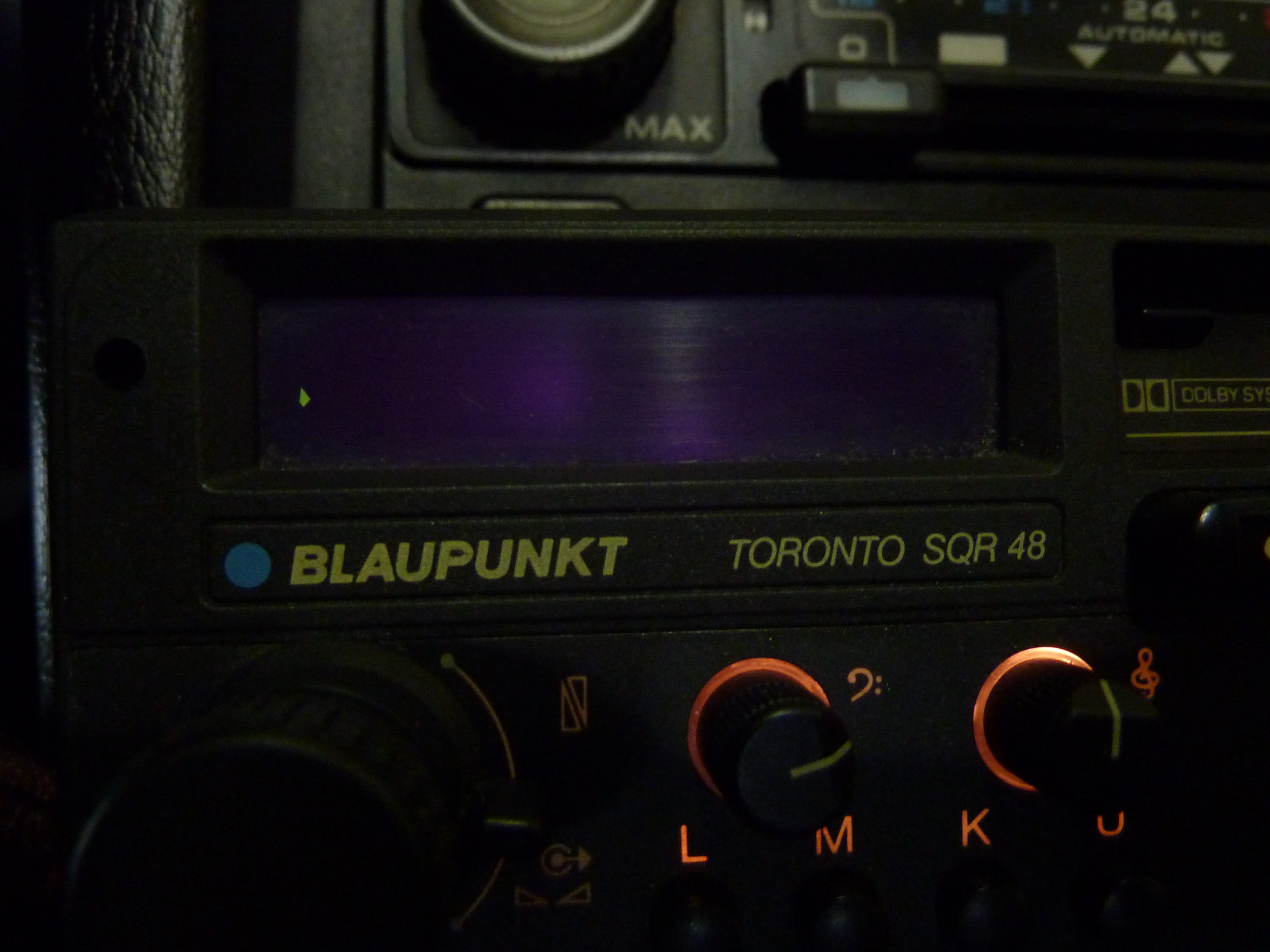

quand j'allume le poste,
pendant 1/4 ou 1/2 seconde, j'ai ce signe en haut à gauche, photo 1 ( je m'épate d'avoir réussi à le prendre d'ailleurs ;) )
puis il disparait pour laisser place, au petit triangle vert, qui lui reste, photo 2,
et rien ne se passe de plus...
(le poste est bien allumé, l'éclairage fonctionne, les fonctions de la K7 aussi, mais pas de son avec la K7 en lecture,
et surtout pas de menu ou d'invitation pour saisir le code ou autre accès radio...)
ce qui me laisse dire que le poste est bloqué :sceptic:
à moins aussi d'un problème avec l'affichage digitale du reste de l'écran...

Blouf a écrit :quand j'allume le poste,
Ce signe t'indique que tu reçois une station en stéréo. A mon avis, c'est ton écran LCD qui est nase.
