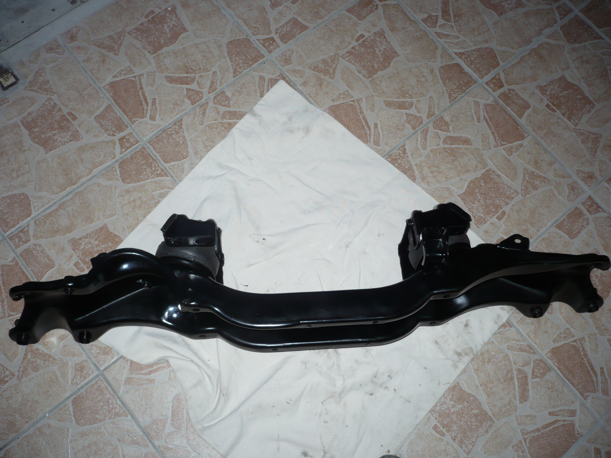

Et les Anchor sont moins hauts ?
joK68
Messages : 86
Enregistré le : mer. 31 déc. 2008 10:44
Auto : 928 S2 BA 1986
Re: silentblocs moteur à remplacer ?
Message par joK68 » mar. 28 juil. 2009 09:27
oui il y a 6 a 7 mm de différence
et autre différence pour centrer, l'original a le truc rectangulaire sur le haut :gne:
et surtout sur le web il y a
<<I know two local 928ers who installed the Ford Truck motor mounts, and had
to replace them about a year later. YMMV.>>
je crois que je viens de perdre 31€ :sweat:
un lien pour la manip
http://members.rennlist.com/v1uhoh/motor.htm
@+ José
joK68
Messages : 86
Message par joK68 » mar. 28 juil. 2009 11:27
:oops:
dans mon b....l sur l'ordi j'ai retrouvé la raison de cet achat (sans parler du prix) ;)
Anchor 2696
http://members.rennlist.com/pirtle/svc_mm.html
les miens
http://www.928motorsports.com/parts/motormounts.php
il faut que je trouve + d'infos sur ces silentblocs mais là il faut que je bosse
mille excuses encore :boulet
@+ José

Message par joK68 » jeu. 30 juil. 2009 13:39
sur S2 mod86 il n'y a que ces 2 silentsblocs pour le moteur (à partir du mod >= 1983)
et pour la boite de vitesse 2 silentsblocs.
@+ José

Message par joK68 » ven. 31 juil. 2009 20:47
ça y est le moteur repose sur ses silentblocs "non OEM"
mais pas d'essai :gne:
après le joint de carter d'huile les silentblocs je passe à la crémaillere de dir.
