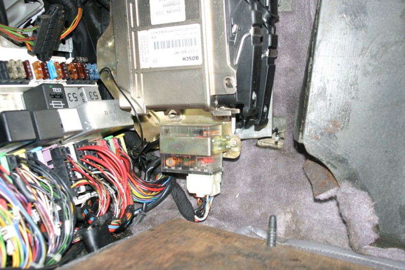

Re: GTS méca "impression moteur tourne sur 4 cylindres "
Message par jmf18 » mar. 3 mars 2015 06:38
Pour plus de clarté sur la photo on voit bien la led rouge allumée du relais 27 !!
Message par sv13 » mar. 3 mars 2015 09:28
Si tu as ce relais, la voiture est très certainement catalysée.
Effectivement, il faut éviter de rouler.
Le conseil de Lilian est bon : Intervertir les bobines et les étages de puissance, et voir si la led allumée change.
1ère, 2de à fond.
