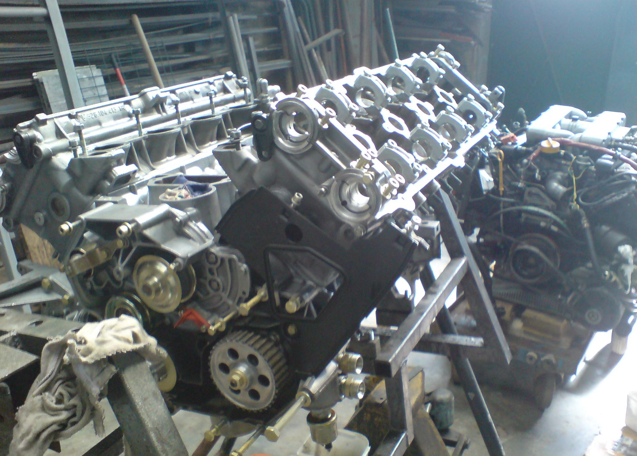

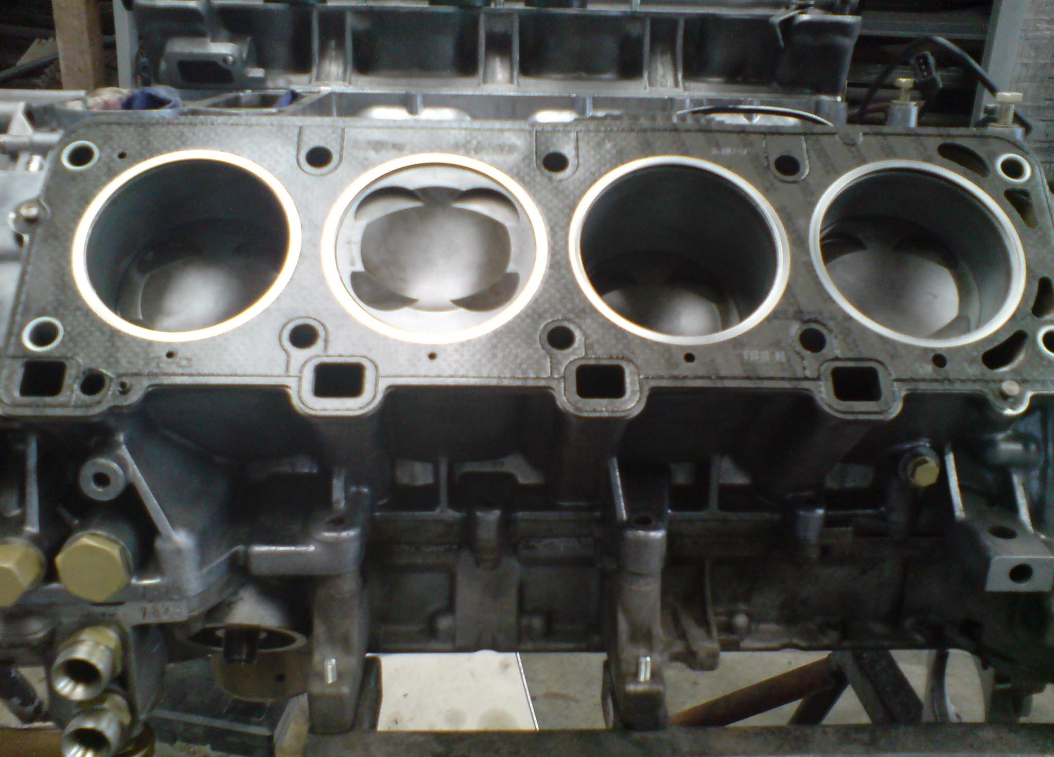

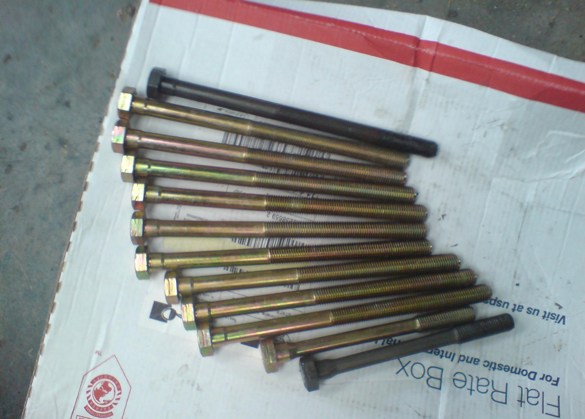

Remontage culasses.
Joint en place, clé dynamo, doc : y a pu qu'à...

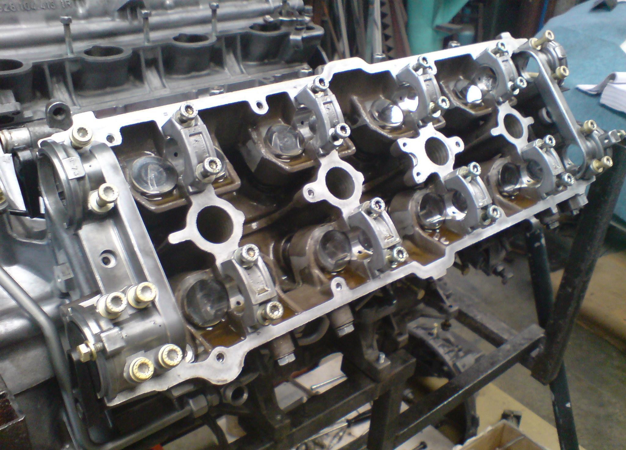

JDC en place
Goujons neufs

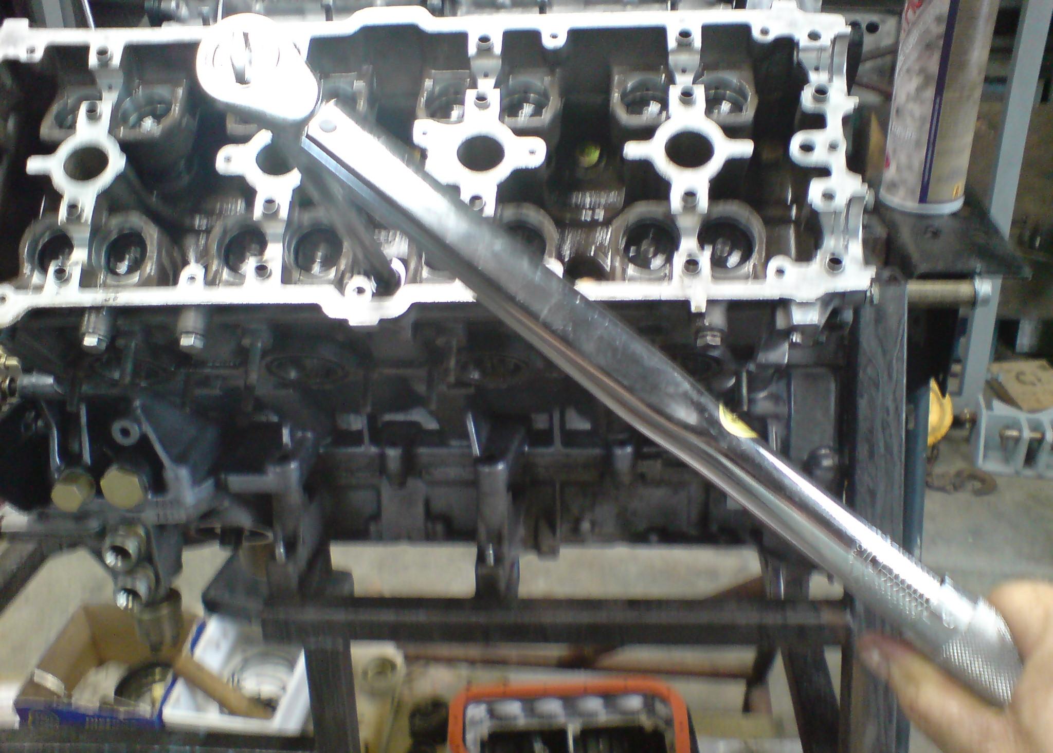

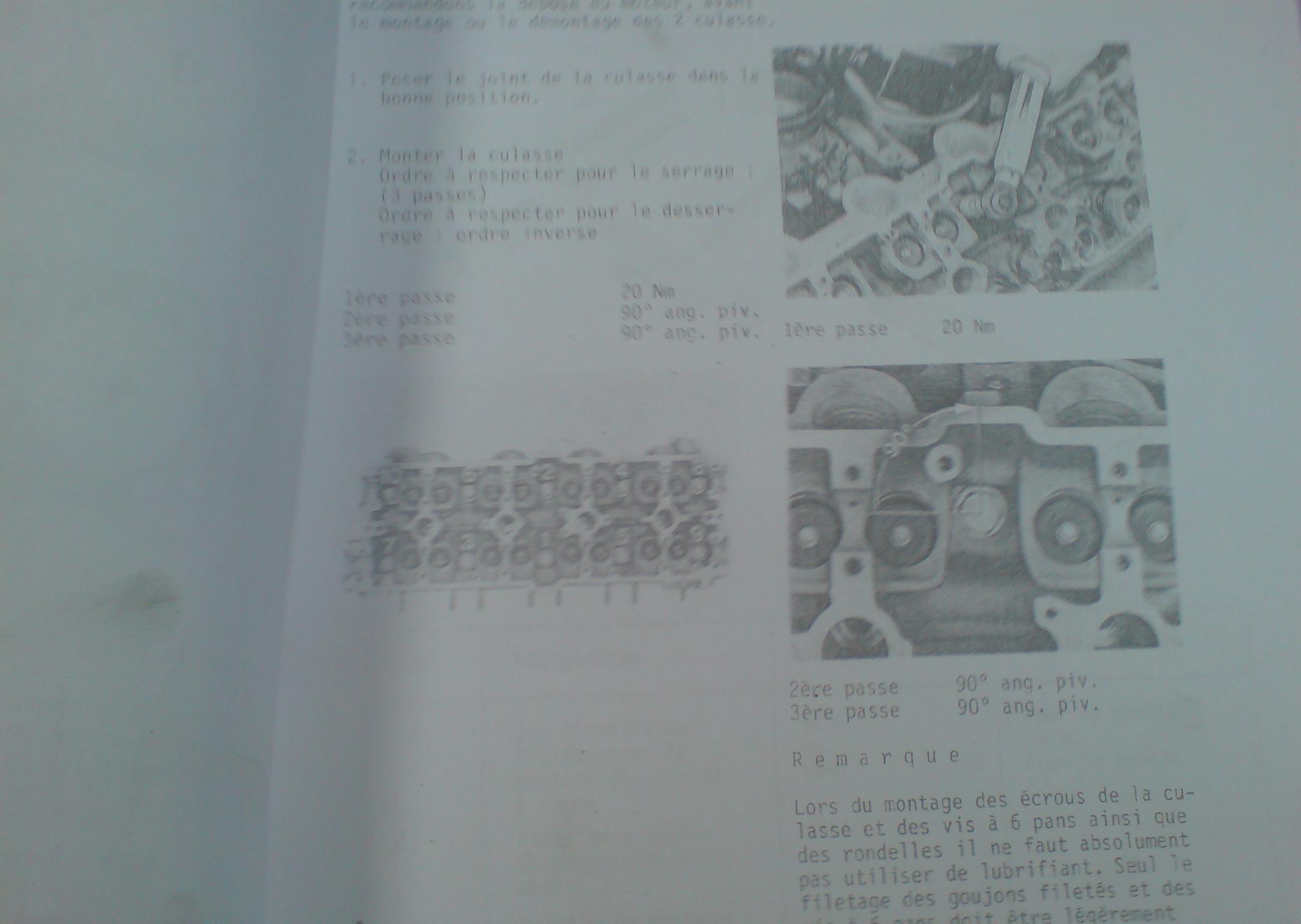

Ordre de serrage
Première passe à 2kg. Les 2 autres à 90° ...

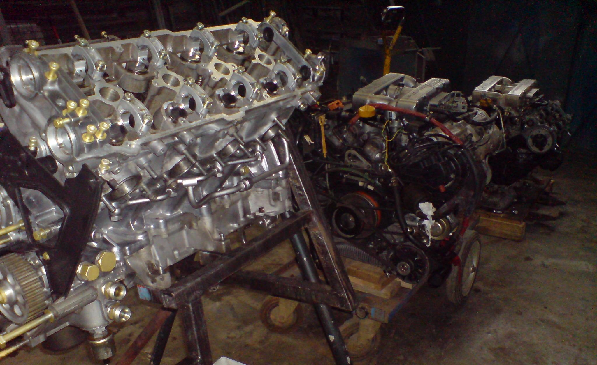

Voilà 2 culasses de remontées. Ca recommence à ressembler à un moteur de 928 :mrgreen:
Et puis, derrière, il y en a un autre qui attend son tour. D'ailleurs, pour le suivant, l'opération sera plus "intégrale" avec une opération appronfondie qui ne manquera pas de susciter des commentaires assurément :hot: :roll: ... mais plus tard....
Pour l'heure, déjà finir celui là et que cela marche :amen:

FranckyGT a écrit ::ouch:
tu fais ça à la chaine comme à Stuttgardt ;)
Francky, regarde un peu en arrière plan :mrgreen: :roll: :mrgreen:
