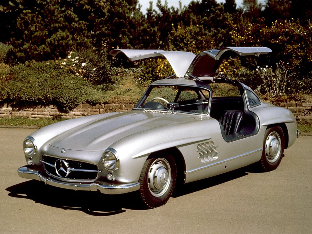

c'est donc moi qui gagne le week end en Mercedes 300SL, si c'est le modèle Gullwing, je prends l'avion dès ton feu vert :merci:
Sinon,cela semble arriver à pas mal de voitures en ce moment j'ai peu de mérite, un peu comme les boitiers LH, il y a une date de péremption marquée sur le bouchon :)
j'adore, mais je n'ai pas encore gagné au loto :(

Aie aie aie,!!!!!!
Moi aussi je suis amoureux de la 300sl Gullwing dite "papillon", et si j'en avais une, c'est avec plaisir que je la prêterais sans aucun probleme.
Seulement voila, il s'agit bien d'une 300sl, mais de 1986 version "bobby ewing" et d'une autre couleur...(ouf).

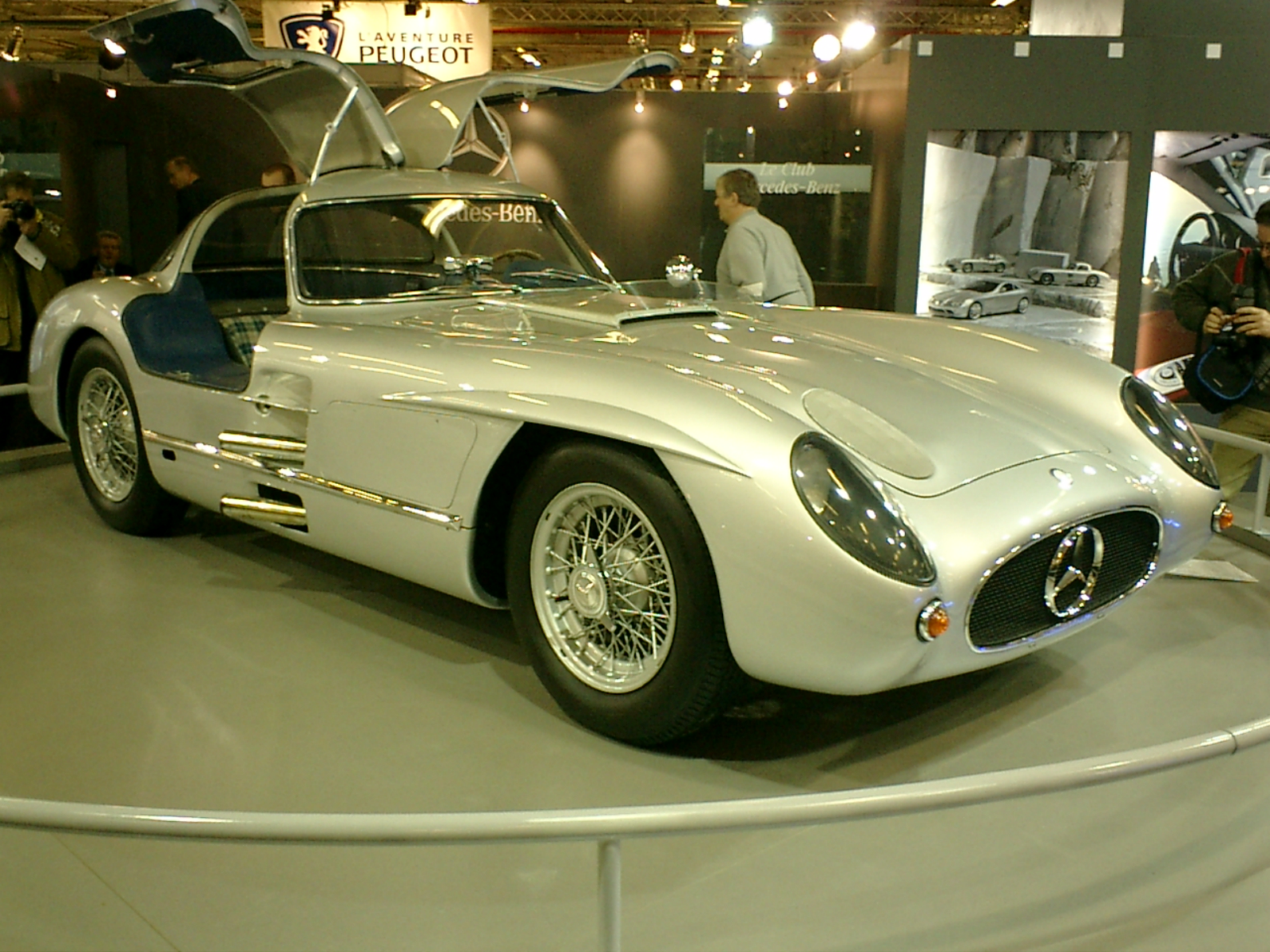

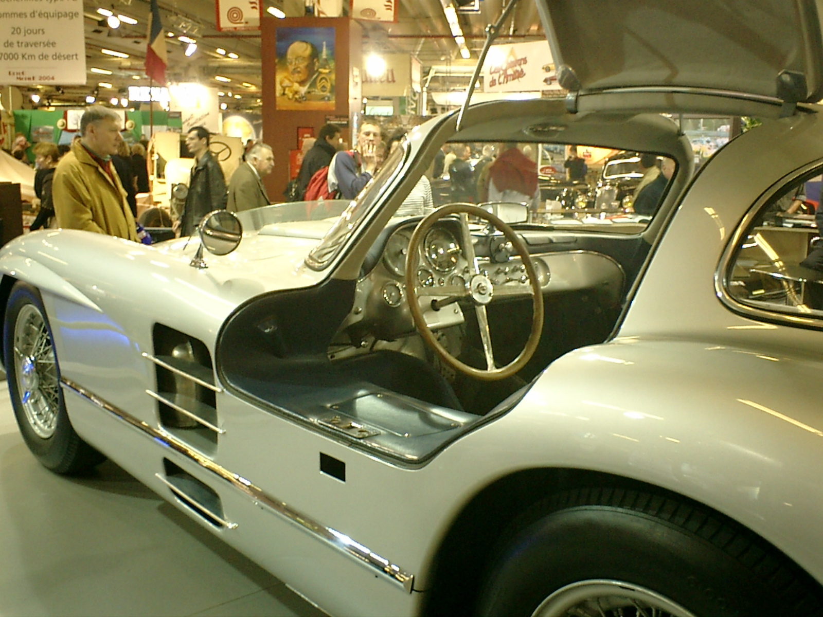

Sauf que les deux 300 SLR coupé ne seront jamais à vendre par Mercedes...
