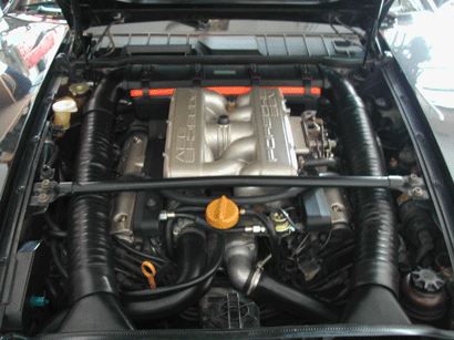

Plus sérieusement :sarcastic: ... je suppose que ca permet d'obtenir un look de ce style :hot: ....

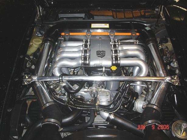

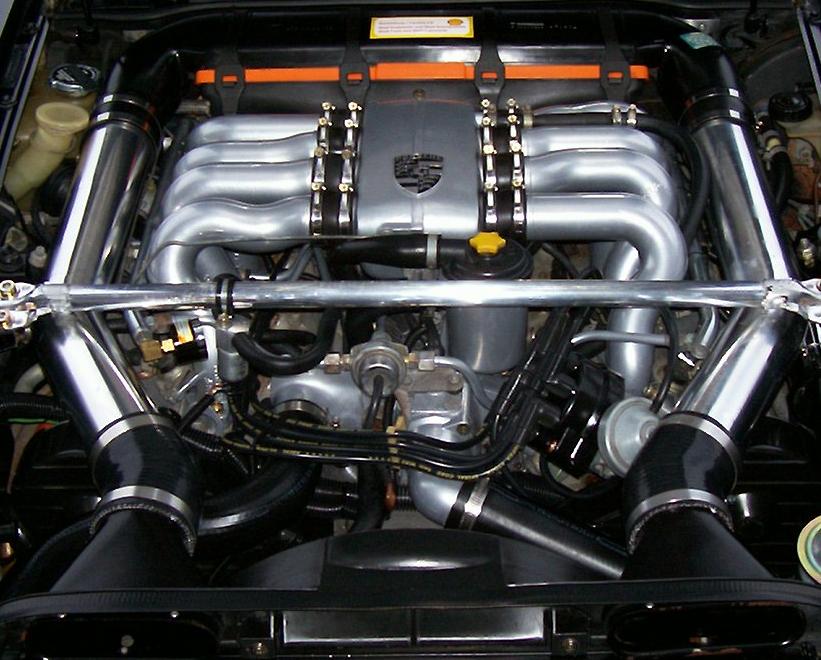

Message par ristor » jeu. 18 juin 2009 15:13
bonjour a tous
après plusieurs heures de recherche sur rennlist
tout se fait en admission d'air
je pense partir pour du tuyau en néoprene
qui serait intéressé pour partagé la commande ????
sa devrait rendu la même chose que la photo en jaune mais en noir
JB
