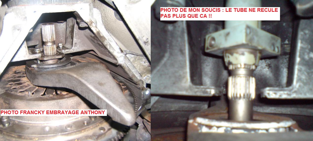

Je reviens à la charge pour mon problème de démontage embrayage :cry:
Merci Francky pour les photos de l'embrayage d'Anthony.
Après recherche, je pense encore être tombé sur une embrouille :gne: :gne: :gne: :pdb: :sweat: :sweat:

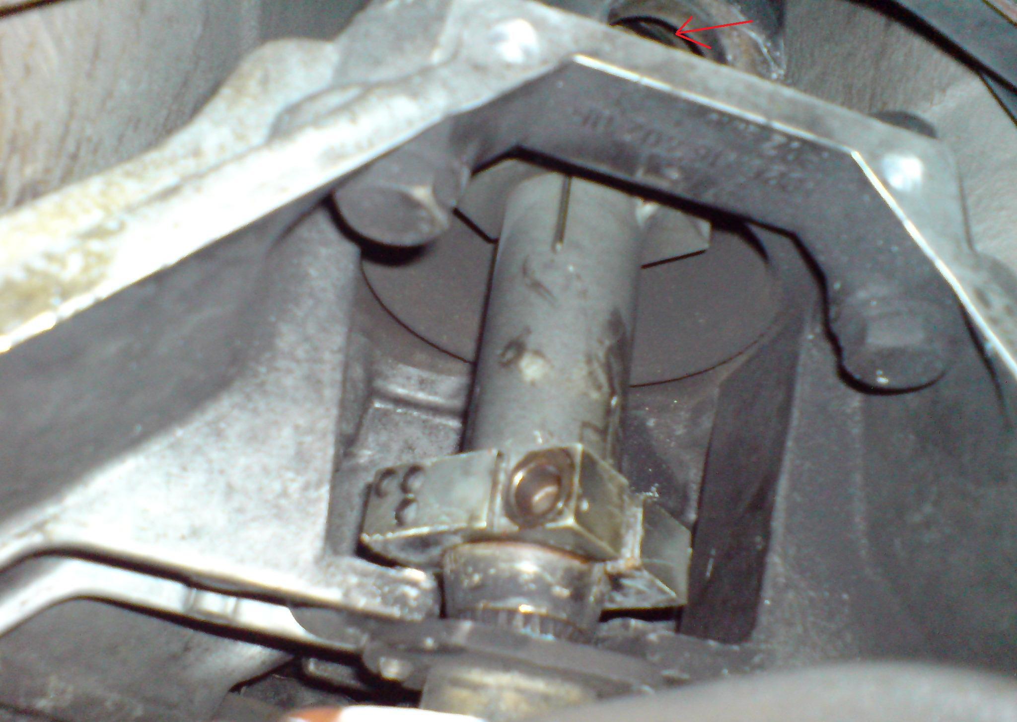

Le problème, c'est que je n'arrive pas à pousser le manchon vers l'arrière suffisament. Sur les photos que Francky m'a envoyées, on voit bien l'arbre canelé poussé vers l'avant, pour moi idem, sauf que on ne voit pas le manchon, alors que moi le manchon ne recule pas plus que ce que l'on voit sur la photo.

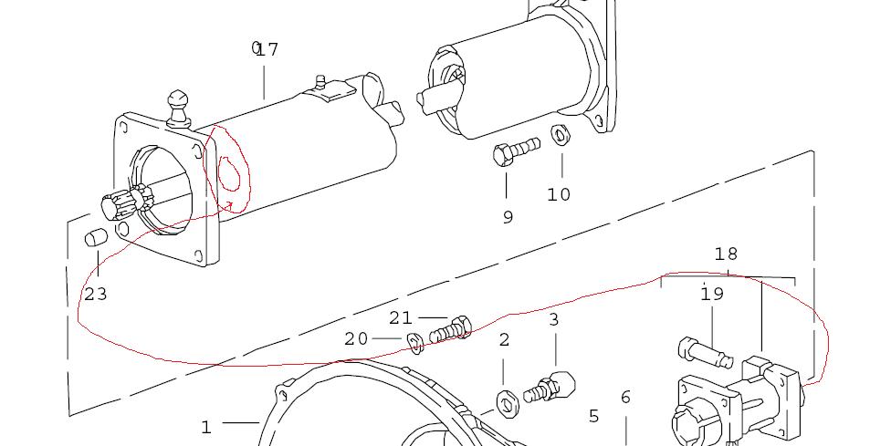

Et en fait, il bute sur qque chose qui a tout l'air d'un roulement (par contre pas possible de faire photo). J'ai "schématisé" ça sur l'éclaté pour mieux expliquer.
Avez vous déjà vu ça ?
Y a t'il la derriere un roulement qui aurait pu "glisser" vers l'avant, ce qui fait que je ne peux pas reculer le manchon ??? Et si oui, en théorie, à quelle distance devrait il se trouver ???
Merci d'avance pour votre aide précieuse. :amen:
Demain, ce que je pense faire, c'est d'essayer de repousser la chose vers l'arrière (en espérant y arriver. Sinon, je suis bon pour faire glisser l'arbre la boite, le pont vers l'arrière pour me dépêtrer de cette embrouille :sceptic: :sceptic: :what: :what: :what: :sweat: :sweat: :sweat: :sweat: :sweat: )

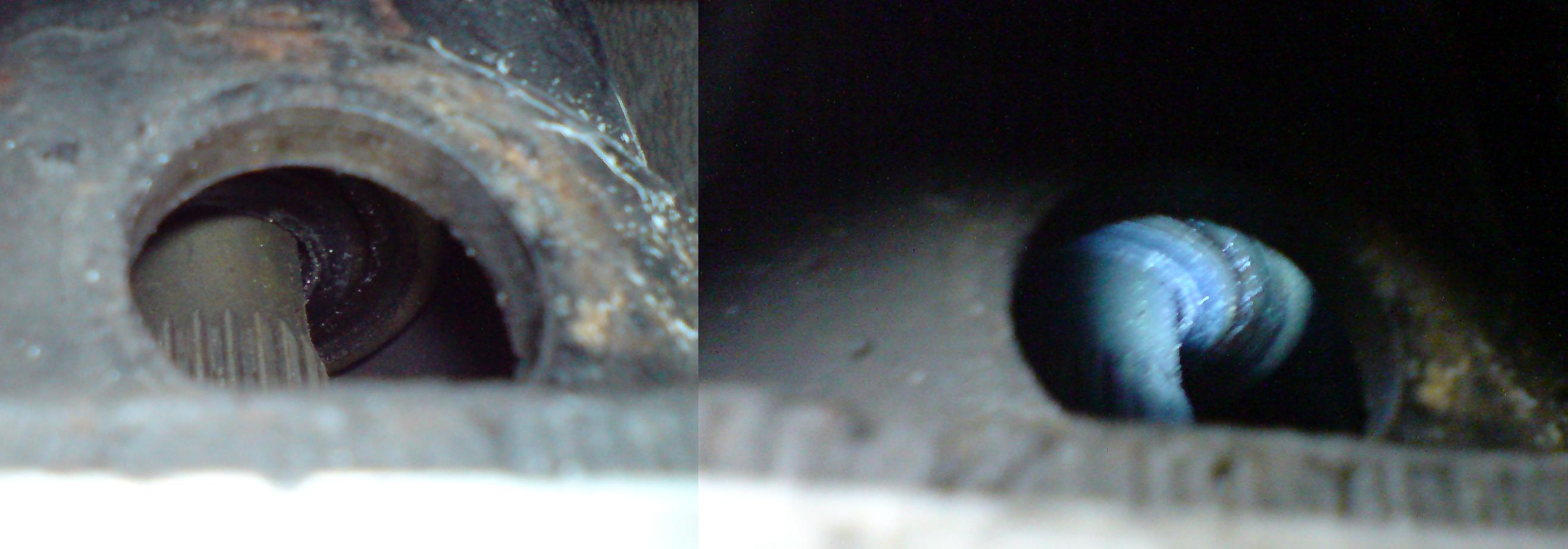

Complément : sur la photo ci-dessous, par le trou d'accès à la vis du fond, on voit "un peu" où bute le manchon vers l'arrière !!

Bon alors, en visant bien, voila le résultat de la raison du pourquoi du gars qui n'a pas de bol ...
Mortalité, je vais déjà essayer de repousser cet alien pour au moins pouvoir sortir le berlingo sereinement (ensuite faudra traiter le problème de l'alien...).

Message par 4l5 » lun. 8 juin 2009 21:31
ok ton roulement et mort , il va falloir que tu les sorte , desoler

Bonjour Lionel
J'ai suivi ton conseil !!!!! Je l'ai pris sur le nez :cry:
4l5 a écrit :bin oui tu recul cet pièce tu bloque les ressors de l'embrayage tu enlève les vis , il y en a 6 si mes souvenir son bon , et hop tu le prend sur le nez :lol: :lol: , c'est un mono ou un bis ??

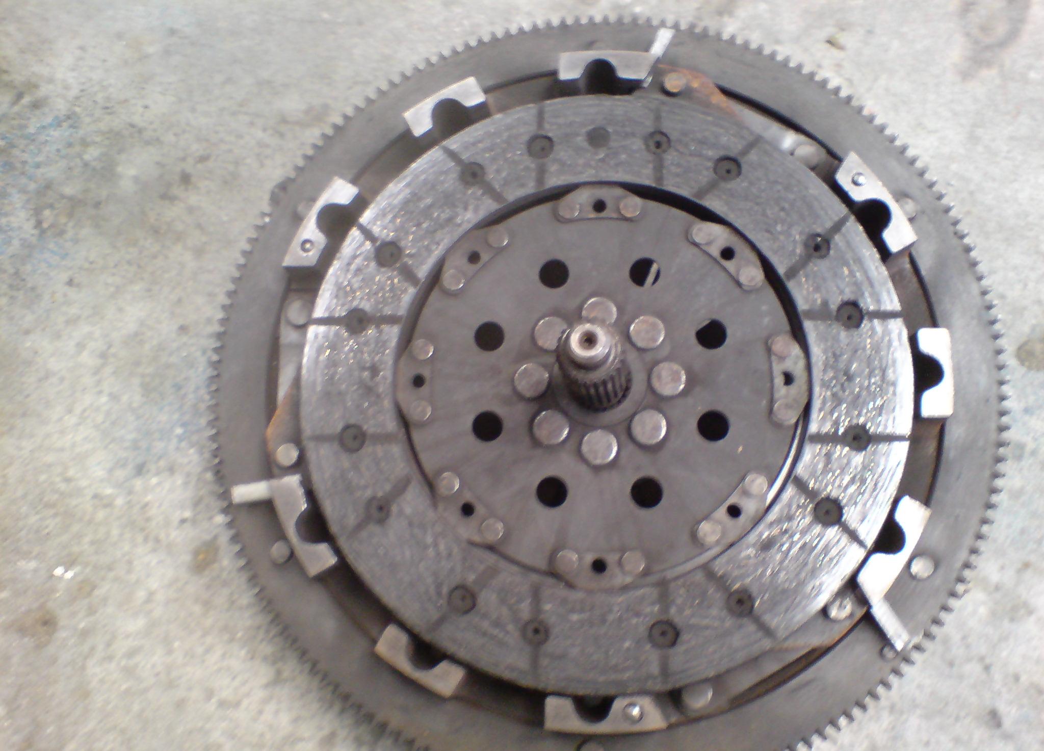

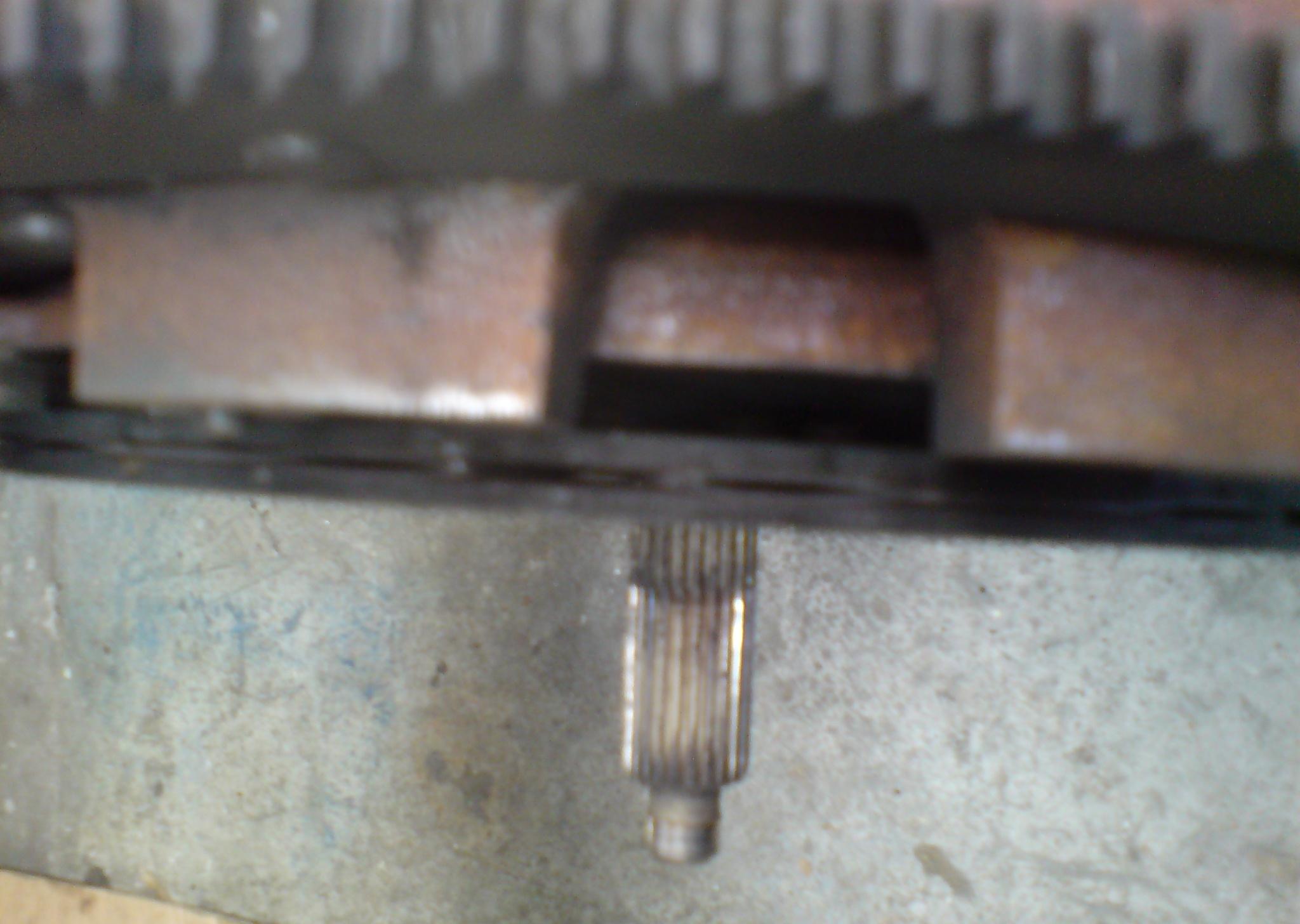

Plus sérieusement, ça commençait à me faire ch... cette histoire. Du coup, ce soir en rentrant, couché directe sous la bête et là je dirais ... YESSSS !!!!! YOUPPI !!!!!! CHOUETTE !!!! OUF !!!!! :best: :D :hot: :hap:
J'ai pu poussé vers l'arrière l'alien et l'embrayage est ensuite sorti "normalement".
Concernant l'alien, après une contorsion de l'oeil, en fait, ce n'est pas le roulement seul !! Il est pris dans une sorte de cloche qui a du glisser vers l'avant. J'ai pu repoussé en poussant sur le manchon avec un chasse et des petits coups de marteau. Ca glisse relativement bien et ça ne force pas beaucoup. Concernant le roulement, la partie central tourne autour de l'arbre, le centre semble etre en plastique qui est un peu usé mais le jeux induit est de l'ordre du mm pas plus.
De plus, une fois l'embrayage enlevé, j'ai essayé de faire bouger l'arbre pour juger du jeux, et en fait, le jeux est très "minime".
Une fois le moteur sorti, je démonterai la demi cloche arrière pour pouvoir enlever le manchon (en poussant sur la bague de serrage avant, le point de soudure à casser. Il faut donc que je refasse un point pour que la bague soit de nouveau solidaire du manchon. Ca c'est un détail).
Concernant le roulement : sur l'éclaté, on ne voit pas le roulement et la fameuse cloche qui le contient. L'arbre etant centré à l'avant et à l'arrière, ça position théorique devrait être le centre non ?
L'idéal serait peut etre alors, une fois le moteur sorti, d'essayer de retirer la cloche et son roulement, de changer le roulement, et de renquiller ça, non ? qu'en pensez vous ?
Et ou trouver la ref de ce roulement ?
En tout cas, autant dire que le gars a bien plus le moral qu'hier ou que ce matin, c'est moi qui vous le dit !!!!!
Et merci encore pour l'aide !!!

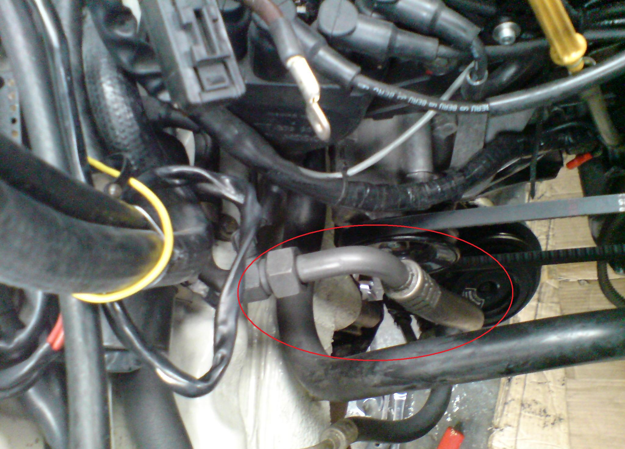

2) Je n'ai plus qu à débrancher la durite de da avant de sortir le moteur ... J'ai démonté le compresseur de clim mais le tuyau de devant me semble un "peu chaud" pour sortir le berlingo.
Vu que la clim est à recharger, cela pose t il un probleme si je démonte ce tuyau ? précaution particulière à prendre ?
