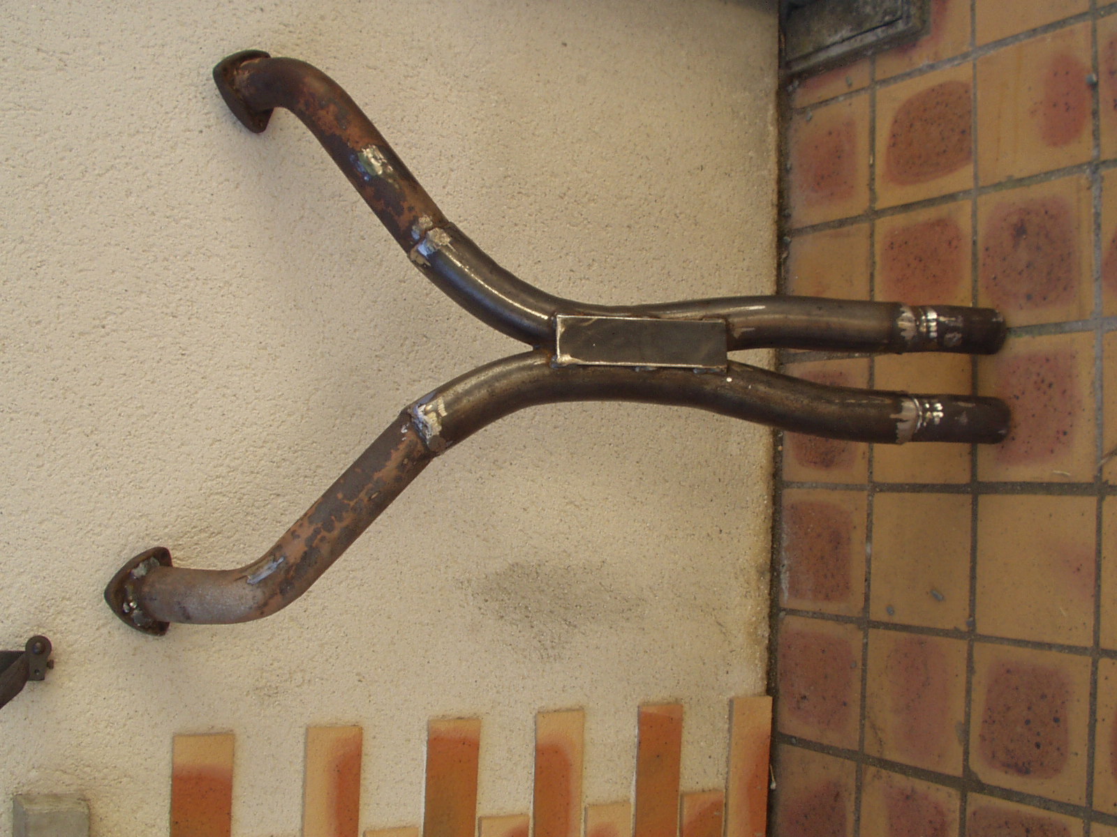

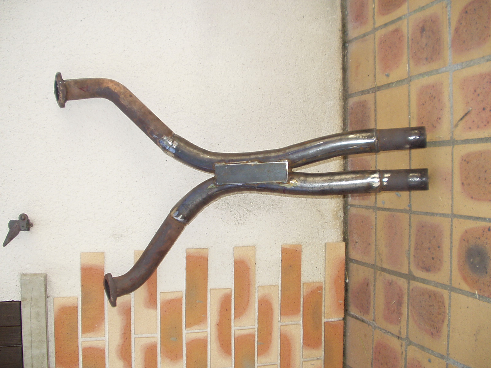

Voici deux photos de mon X-pipe fabriqué maison.
Il y avait un post sur l'ancien forum qui traitait de sa future fabrication.
C'est chose faite....
En gros 6 h de travail et à peine deux mètres de tube. Pour plus de facilités, on a récupéré les entrées / sorties, on s'est contenté de faire l'adaptation avec l'elipse qui va bien au centre. Deux morceaux de fer plat pour rigidifier le tout et le tour est joué.
La prochaine fois, maintenant que l'on a un gabarit, on tentera en inox...
Pour l'instant, je vais déjà essayer celui-là dans une dizaine de jours....
