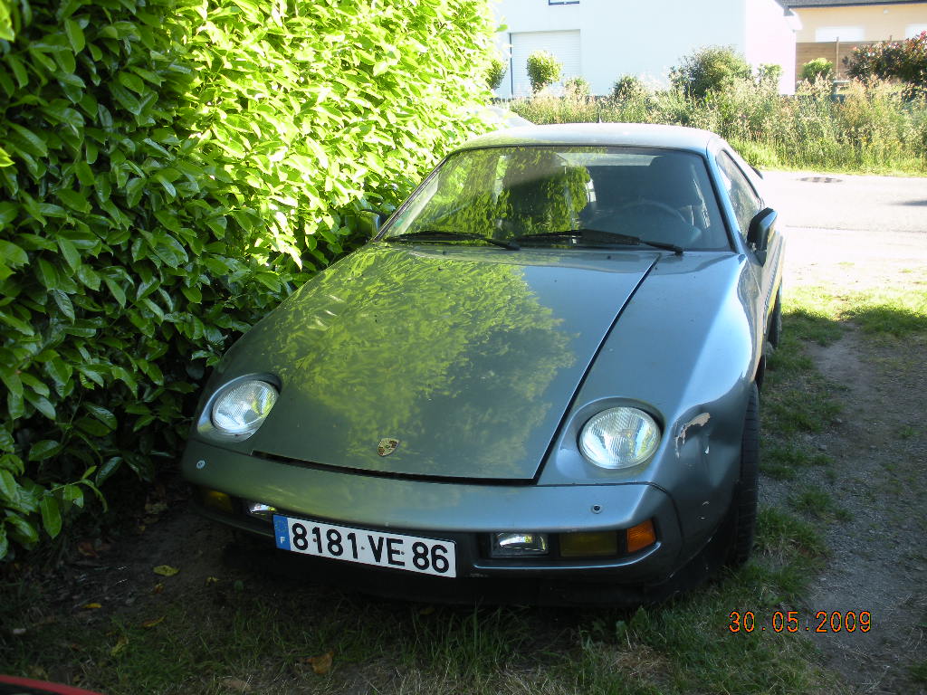

Elle est de quelle année la mamie ? Elle semble sauvable, vu d'ici, effectivement...
allan29
Messages : 539
Localisation : Quimper
Re: 928 s de 82 ;Je l aimeeeuuuh!!!
Message par allan29 » sam. 30 mai 2009 11:38

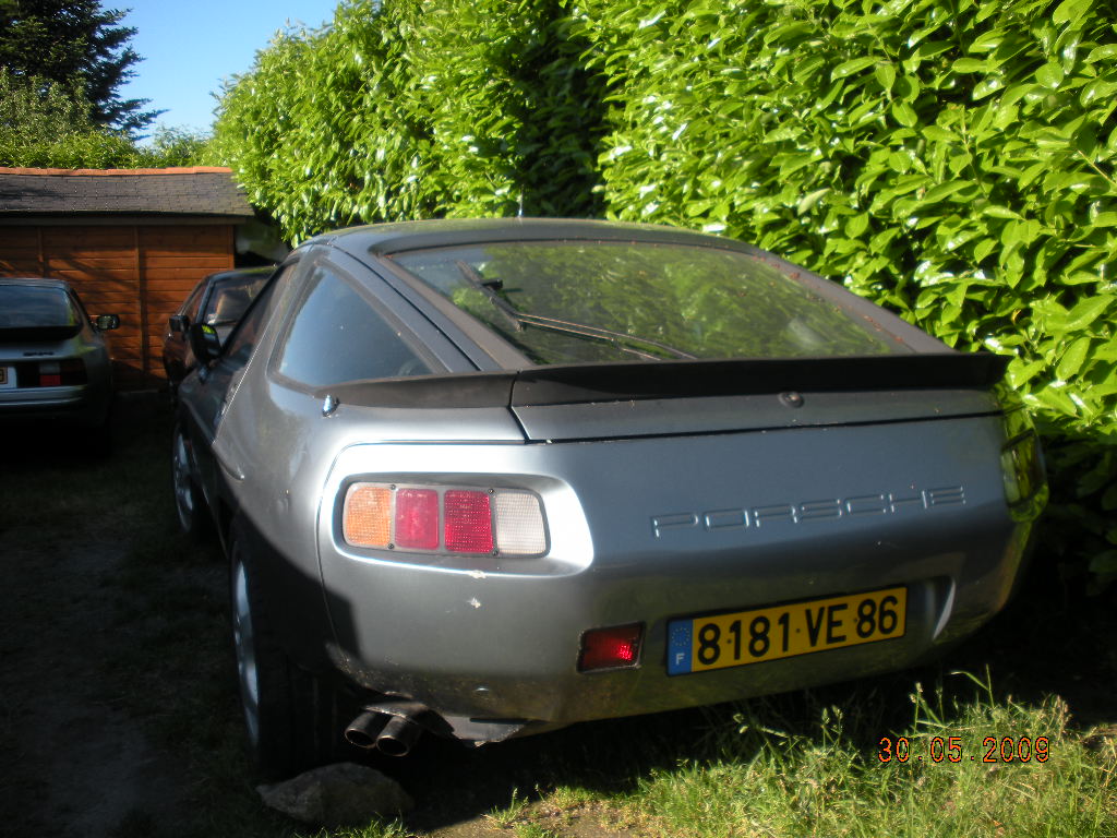

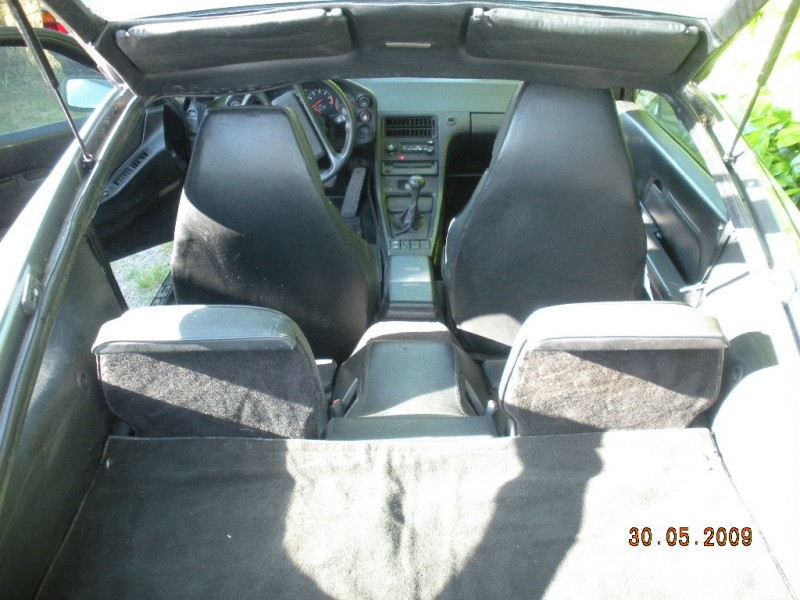

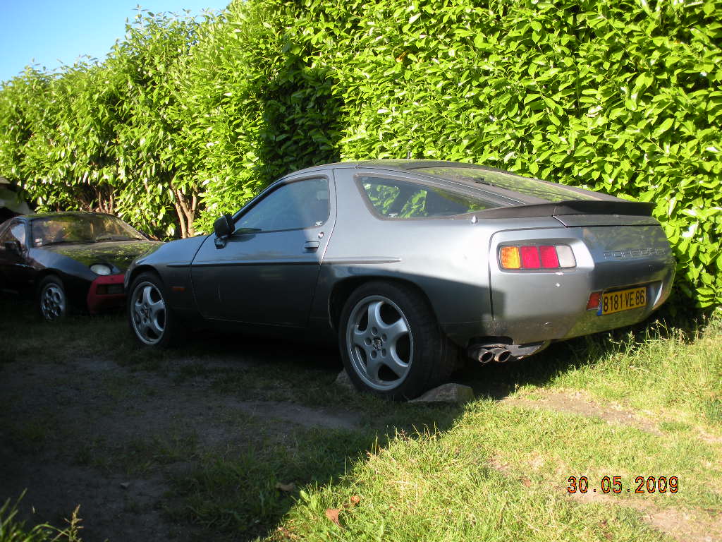

Bonjour .
Les deux '28 sont des S de 82 !

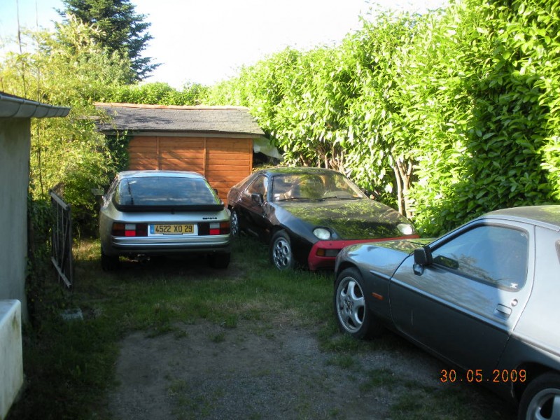

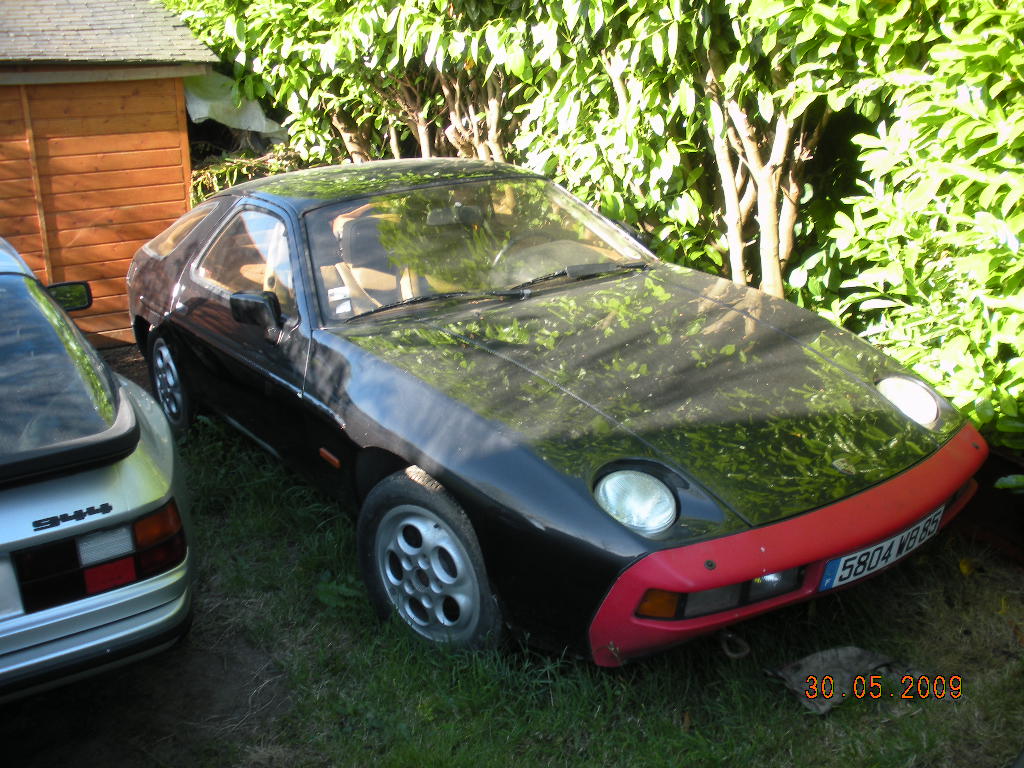

Je vous explique , la noir est rsv suite à la casse de la courroie de distri ensuite saisis et vendu au domaine pour recouvrement d ou son achat (pour pas chere) de mon vendeur . Elle a le full cuir très propre , boite auto et le pare choc , aileron de S4 mais non monté et jantes cup en 17".
Elle est en bien meilleur etat de carrosserie que l autre mais n a pas de carte crise !
J ai bien pensé la refaire plutard pour mon pere mais moi et l admistration (pour les papiers) ... je ne suis pas équipé en patience pour ça !!!

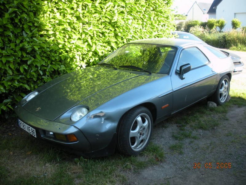

La bleu ardoise est toute d origine et c est globalement la moins bien des deux ormis la mecanique .
Voila .
Allan

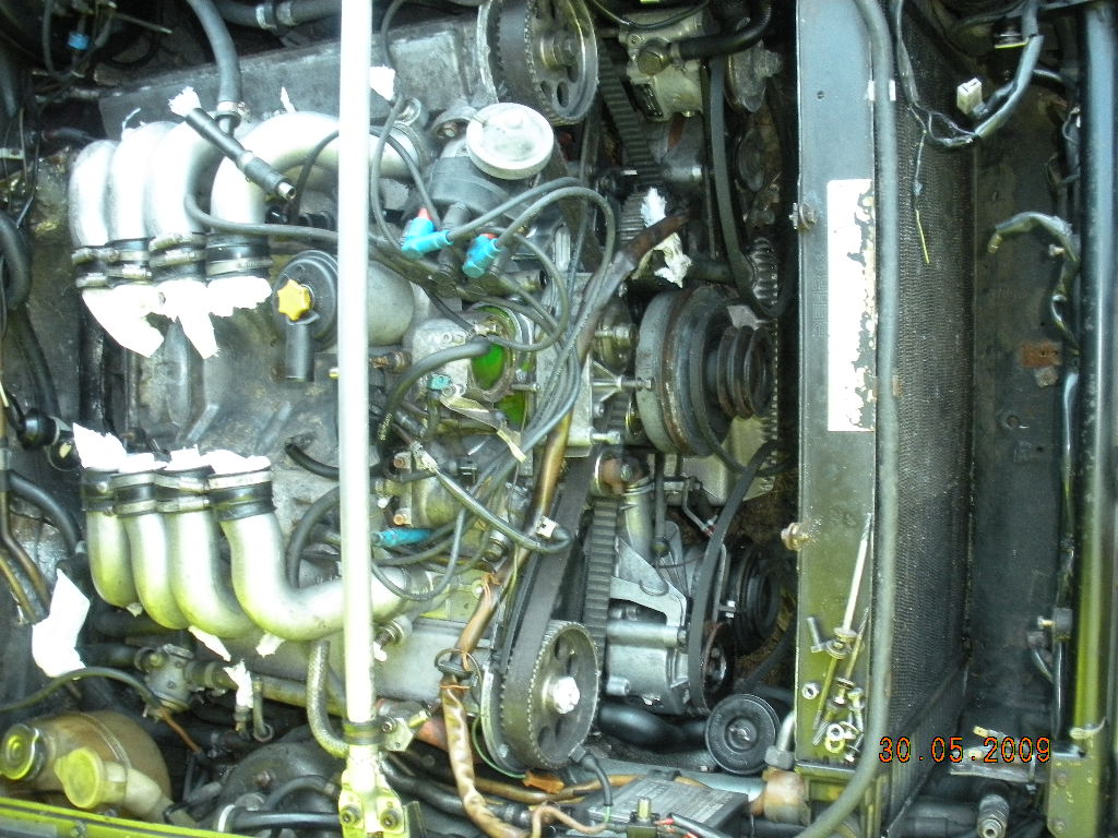

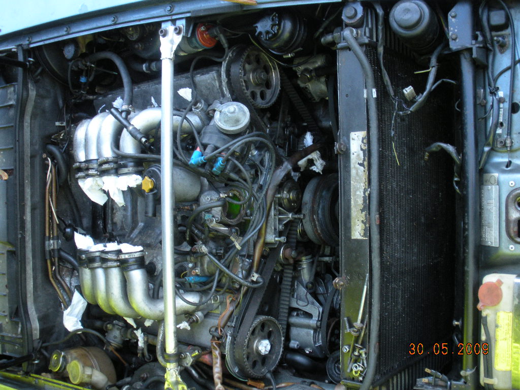

Message par allan29 » sam. 30 mai 2009 11:53
A oui , belle surprise !
Sur les deux autos , les courroies de distributions son a dent carré alors que mes poulies sont a dents rondes , j ai eu le nez creu en commandant la bonne courroie !
Je suppose que c est pour cela que la distri de la noir a cassé ...
Sur la bleue , la distri avait ete faite dans un garage renomé de poitier ... bravo !!!
Modifié en dernier par allan29 le mer. 23 déc. 2015 22:01, modifié 1 fois.

Je me suis fait un peu peur tout a l heure ; l ancienne distrib n avait pas la bonne courroie et je viens de voir que le banc de cylindre de droite (tribord) etait decale d une dent !!!
J ai tres peur pour mes soupapes ... Je vérais ca en prenant mes conpressions !
Je croise les doigts .
Bravo le garage qui a fait la distri , j espère qu ils ont au moins pris 3000 euros pour ce job de haute qualité !
J espere que c est eux qui ont viré le calorstat ... pour le prix .
On est vraiment jamais mieux servi que par soi meme ...
Allan (pas au bout de ces surprises)
