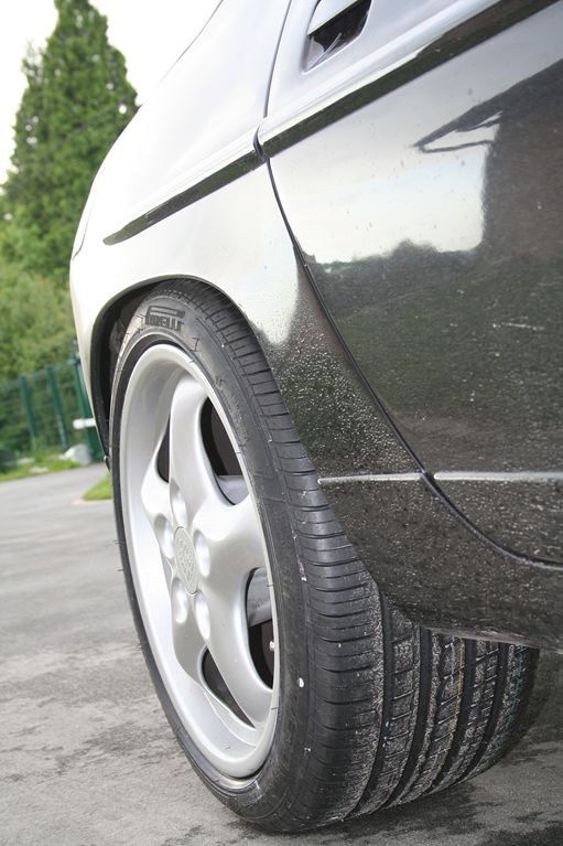

Bon comme je te disais dans le MP je dirai que ça passe, mais si tu as l'occasion, VERIFIES directement, c'est stressant d'acheter des jantes et des pneus ne sachant pas si cela rentre. :mrgreen:
ET 47 en 10'' de large, profile JX, 18'' montées en 275/35 ça passe
Avec un ET de 40 au lieu de 47 tu ressors de 3.5 mm en plus que moi.
Pour la S4 et la GT de 89/90/91 je suis certain à 99% que c'est pareil.
Donc je dis GO.
Attention au look.

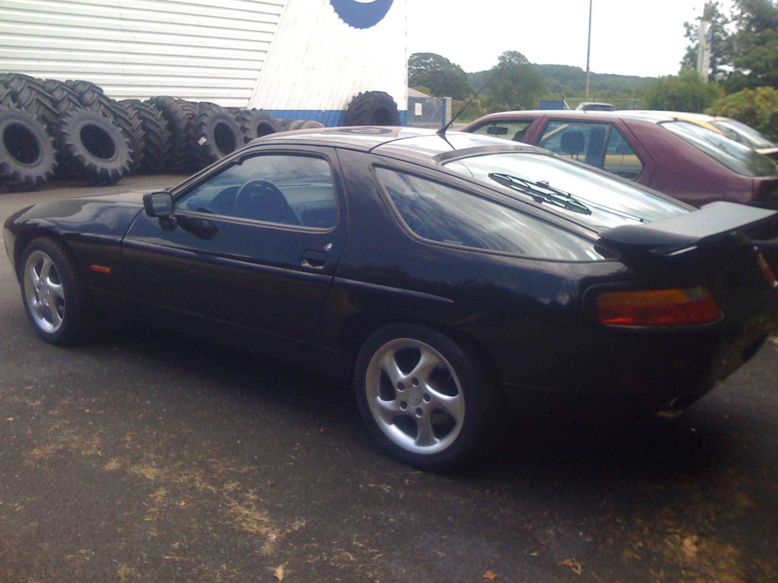

Message par patrice29 » mer. 20 mai 2009 09:47
cup 3 en 17 pouce
