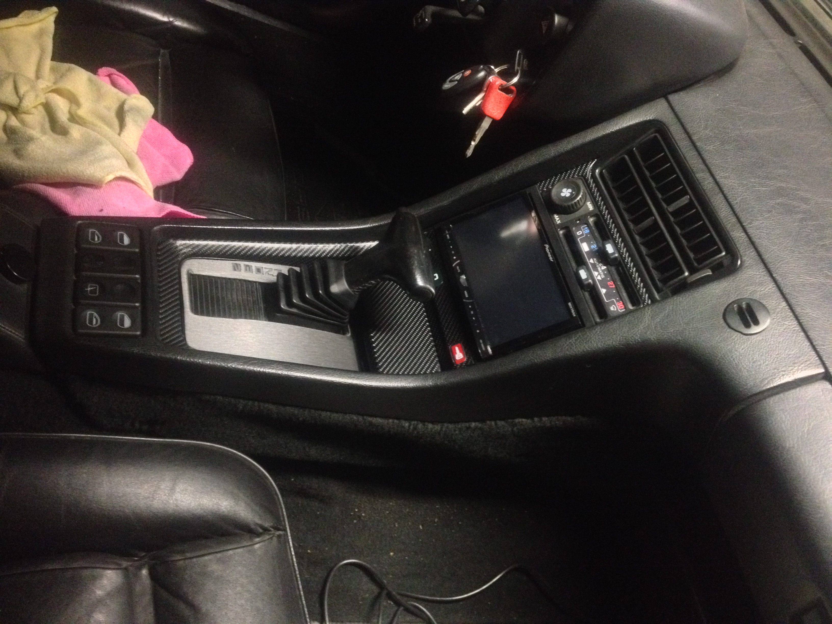

Pas mal !
Ou trouve-tu les éléments de console adaptables ?

c'est pas des neuves, c'est les anciennes avec du covering carbone et alu brossé
acheté ici http://www.elitecarbone-shop.com/revete ... RBONE-4D_1

bien joué,
c'est super sympa, bon coup de jeune effectivement

j'aime bien le résultat, même si effectivement la finition carbone risque de facher les puristes, le travail semble proprement exėcutė.
Où t'es tu procurè cette finition carbone?

non pas carbone ?ais alu brosse je voulais dire !

c'est ici
autocollant autoformable et de la patiente ...
de toute façon c'est demontable
et pour les puristes ma voiture est un peu hors norme , S4 avec ailes, retros et PC de GTS, jantes de 997 turbo, , clignots blancs
donc pour eux je suis une

bonjour
oui c'est bien un pioneer
pourquoi ce choix, bah comme çà, le rapport était bon
il y en a qui on le gps en plus dessus et moi je l'ai via un cordon de l iPhone direct sur l'ecran
il y a beaucoup de choix en faite maintenant, grande marque et autre
pour la camera c'est pas difficile, elle est alimenté par le feux de recul, donc on se branche dessus , meme chose pour le contact au niveau du poste pour la marche arriere , du coup, lorsque je passe sur R, l'ecran passe direct sur la camera, rien à toucher

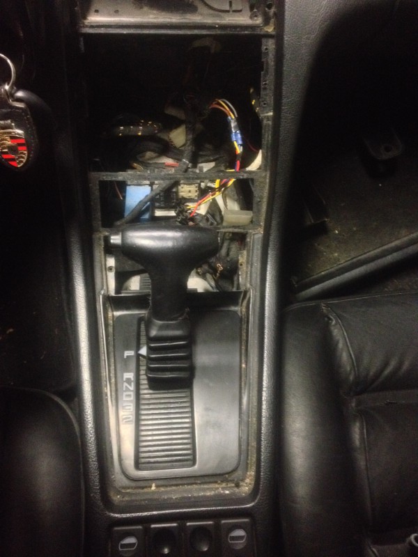

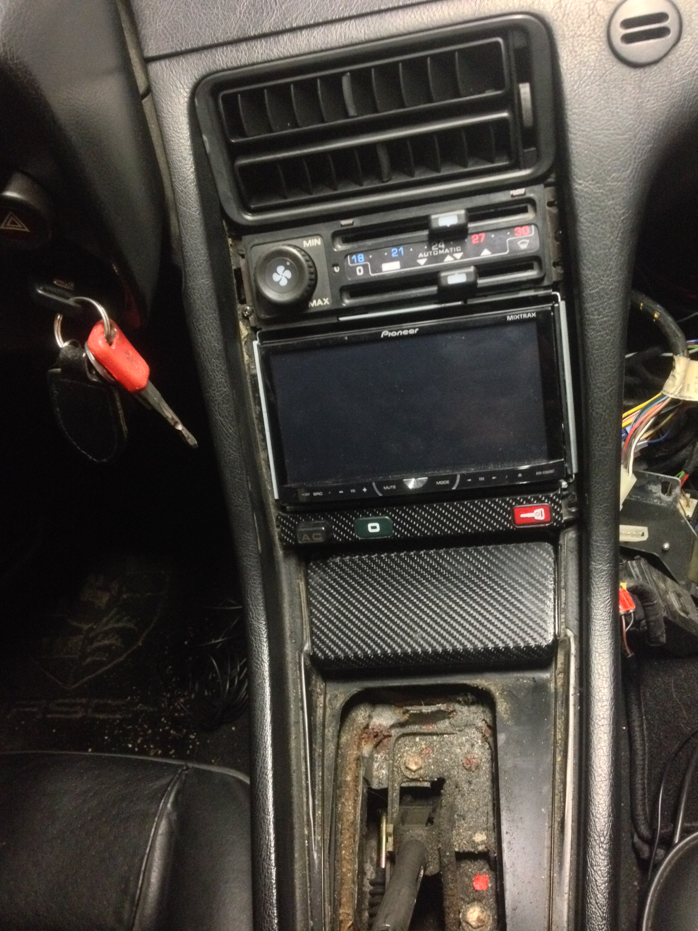

bonjour Filou,
très beau travail, je souhaiterai aussi faire cette modification.
Pourquoi as tu finalement mis la petite platine de fermeture de porte en bas ?
AS tu eu des problèmes particuliers via la place derrière le poste ?
AS tu du faire des entretoises particuliers pour les bord du poste au niveau des aérations?
si tu aurais d'autres photos de la modif, ça serait sympa
En tous cas, super boulot

bonjour
alors pour l'emplacement , à l'origine je voulais mettre commande ventil + commande porte en bas , mais lors de l'essai ça ne passait pas entre l ecran et la buse de ventil
l'arriere haut de l'ecran touchait au mecanisme de ventil ... donc la commande de ventil est resté en haut (c'est meme mieux pour la finition)
pour mettre l ecran il faut juste ajuster un peu les cotés en plastique de la console
il faut decouper comme tu l'as vu la finition de l'horloge
apres c'est du cablage et de la finition
ps: pour l'assemblage , il faut partir du haut , tu fixe la commande de ventil, apres l'ecran, apres commande porte et tu termines avec la finition basse du tour de selecteur de boite
une finition carbone ou alu brossé pour les pièces coupées
