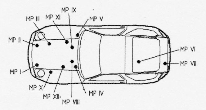

Sinon, dans le schéma électrique tu as ça :

Re: Panne sur panne
Message par pierreg » mer. 4 juin 2014 08:51
928 points de masse.pdf
et avec les photos :best:

Re: Panne sur panne
Message par fabien92 » mer. 4 juin 2014 11:53
Ou est MP VI ? Sur le pdf ils n'ont pas reussi a le localiser.
Messages : 13720
Re: Panne sur panne
Message par lilian85 » mer. 4 juin 2014 13:58
Il est dans le coffre dans le logement de la roue de secours, sous un cache en plastique noir.
