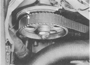

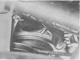

Re: PANNE
deux possibilités.
Soit les bougies sont noyées suite à une anomalie d'allumage, ou une anomalie de débit injection
Soit la distribution est décalée ce qui fait que l'étincelle ne se fait pas au bon moment.
Pour vérifier les bougies, démonte-les, et vérifie que l'isolant de l'électrode centrale est sec
Pour vérifier le câlage distribution, il faut déposer les deux carters d'arbre à came.
il faut placer le vilbrequin repere OT en face de repere fixe sur le carter
et vérifier si les reperes sur les poulies correspondent à ceux sur le carter.
- Fichiers joints
- distriG.jpg (14.11 Kio) Vu 2112 fois
- distriD.jpg (14.07 Kio) Vu 2112 fois
- OT.jpg (12.25 Kio) Vu 2113 fois
