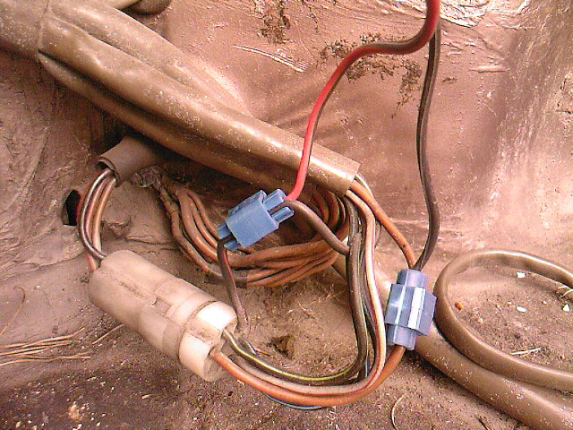

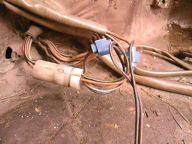

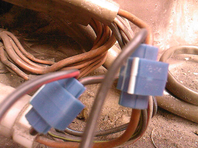

Sur ma futur pistarde il y avait un troisième feu stop, j'ai tout démonté mais le câblage est resté...pas pour longtemps.
Côté droit à l’arrière de la voiture deux fils sont branchés, un sur la masse (marron) l'autre sur un fil qui va au feu stop (noir avec un filet rouge)
Bien sûr, ce n'est pas un câblage d'origine mais ça coûte rien d'essayer...
Bonne chance

Bon, je te répond sur le forum pour rassurer Gégé mais je te lai déjà dit en MP: j'ai eu la voiture comme ça mais dés que j'ai un moment, j'essaie de démonter pour voir comment c'est fait. En tous cas, ça marche nickel mais sans passer par l'ordinateur de bord puisque j'avais 3 ampoules de grillées et il ne me l'avait pas dit.
