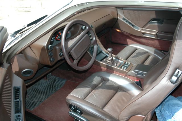

A voir les images de ce véhicule, il y a quand même des points surprenants, pour n'en citer que quelques uns :
Le manuel qui est sur le siege est celui de '84
Les sièges avant ont un bouton pour les rabattre et non un levier, ce qui est bien antérieur, d'ailleurs même le design du siege est different de celui des S2 de 84-86, et de plus les boutons de réglage electrique sont la version antérieure.
Il y'a un consommètre, et par contre pas d'affichage position levier de vitesse pour une automatique, donc plausible pour une manuelle mais pas pour une boite auto.
Si les hp avant sont avec des grilles, normalement les arrieres le seraient également, ce qui n'est pas le cas.
Le tdb est pris moteur tournant, témoin niveau d'eau radiateur allumé, ralenti très bas, indicateur batterie aussi bas, or on sait tous que froid ou chaud le ralenti devrait être être plus élevé (surtout en P).
Essuie-glace arrière positionné fort à gauche.
Pas de cache dans parechoc avant pour anneau de remorquage.
Radio me semble pas d'origine, antenne sur aile ARG, alors que ce devrait être integer au parebrise.
Qu'en pensent nos experts?

Le moteur est bien un S2 avec ses 2 têtes d'allumage.
- Messages : 15751
- Alias : Christian C.
Re: Superbe 928 S en vente
Les premières S2 avaient encore les anciens sièges. Les "nouveaux" ne sont apparus qu'avec le millésime 1985.Ralphr1780 a écrit :Les sièges avant ont un bouton pour les rabattre et non un levier, ce qui est bien antérieur, d'ailleurs même le design du siege est different de celui des S2 de 84-86, et de plus les boutons de réglage electrique sont la version antérieure.
On distingue bien une grille sur cette vue :Si les hp avant sont avec des grilles, normalement les arrieres le seraient également, ce qui n'est pas le cas.
En fait, si, mais il n'est pas peint couleur carrosserie.Pas de cache dans parechoc avant pour anneau de remorquage.
Là, on est d'accord, d'autant que le CD n'était pas encore très répandu en 1984Radio me semble pas d'origine
Comme pour les sièges, c'est standard sur un millésime 1984antenne sur aile ARG, alors que ce devrait être integer au parebrise.

mais une S avec deux têtes d allumeur ?????

Oops, j'avais pensé qu'elle était annoncée de '86...
et sur écran tél c'est pas top...
Effectivement si elle a l'option 8hp/ampli, alors grilles avant et arrière c'est normal.
Par contre en agrandissant la photo du pc avant, on voit que le cache de remorquage manque.
La mienne est de '84, leviers aux sieges avec manettes de réglage biaxiales / antenne intégrée au parebrise, et j'ai exactement le même manuel dans lequel sont repris ces détails aussi.
J'ai juste un peu de km en plus!
Peut-être que nous ne sommes pas au courant et que l'année '84 a été officiellement déclarée "collector" et justifie donc une prime
, alors je veux bien négocier contre une belle GTS + soulte de la part du vendeur
