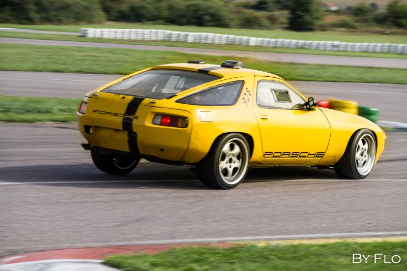

Porsche 928 s Chambley 2.jpg (88.94 Kio) Vu 2065 fois
zebulon074 a écrit :cool :up:
Chose promise chose due :tchin:

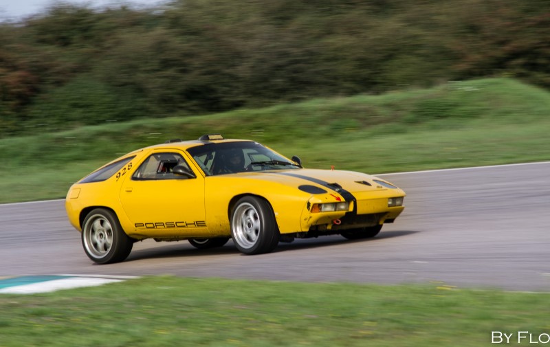

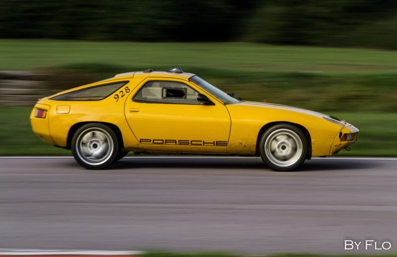

Encore deux :) :)
Porsche 928 s Chambley 1.jpg (104.24 Kio) Vu 2065 fois
Porsche 928 s Chambley 4.jpg (77.19 Kio) Vu 2065 fois

Ta hauteur de caisse me paraît délirante, donc dans ces conditions difficile de maintenir un carrossage négatif à l'arrière...
