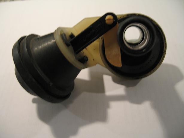

Le servomoteur doit aussi fermer le volet de mélange d'air chaud et d'air froid ( le robinet de chauffage ne coupe peut-être plus complètement ou parfaitement la circulation d'eau au bout de 20 ans ? ).
19 Déc 2011 21:50
Salut Sylvain,
Le robinet de chauffage est ouvert lorsqu'il n'est pas actionné, lorsque la dépression n'arrive pas au robinet, comme sur la photo.
Pour avoir un aperçu de la circulation du liquide de refroidissement dans le système de chauffage, démonte le support du filtre à air et laisse bien chauffer le moteur en statique.
Si le robinet de chauffage est ouvert et que le liquide de refroidissement circule normalement à travers le système de chauffage, les durites de chauffage doivent donner l'impression d'être brulantes au toucher sur toute leur longueur et pas seulement près des connexions avec le moteur.
