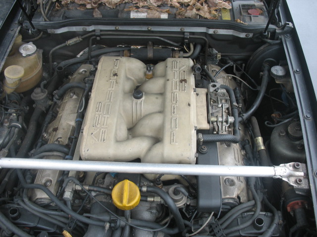

voila cé fait mise en route cette apres midi avec une pompe a essence neuve tous les relais boite a fusible changé et donc en fin de journé démarrage beaucoup de fumé noir o début et puis de moins en moins mais des raté et quelque flamme a l accélération a l échapement mais sinon elle tourne et tous fonctionnes en électrique toit ouvrant siege vitre électrique maintenant je vais voir pour changé les bougies je pense que les injecteur sont encrassé car elle a du mal a tenir sont ralenti depuis les anciennes photo elle a été lavé et est a l abri donc voila reste quand meme pas de boulot mais cé deja un grand début

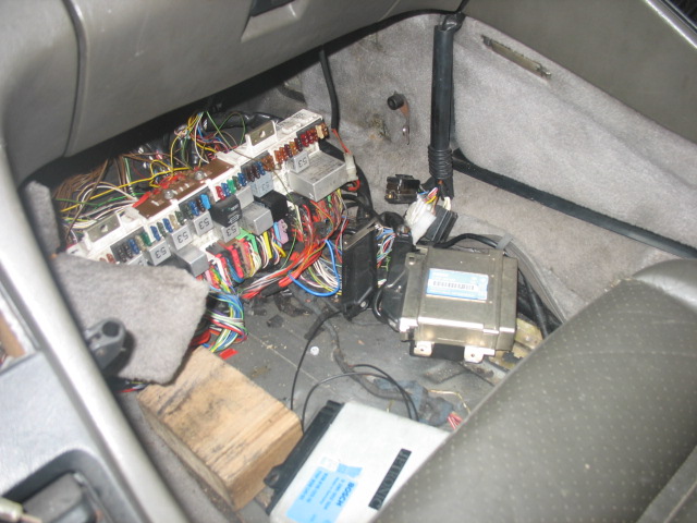

le remontage de la boite a fusible va etre un grand moment car je ne sait pas vraiment comment la remonté si vous pouvier me donner des photo des votres et de votres coté passagé vers les siege ou ce trouve le bouton pour ouvrir le coffre ar car j ai tous les fils apparents donc voila je vous montrerais les photos la semaine prochaine quand j aurais remis la boite a fusible en état et le coté passagé

un gros conseil range bien tes file sans les mélanger ou sa va chauffer tu a fait ta vidange et remplacer tes filtres :sceptic:

j ai encore beaucoup de chose a faire mais de l entendre tourné meme mal me rassure mais bon il y a encore du boulot j ai pas de klaxon pas de fermeture central encore cé relais je pense mais bon on va tous remonté et on verra apres par contre je comprend rien a l' essuie glace arriere le moteur tourne mais n entraine pas le bras et le principe m'a l' air compliqué mais bon chaque chose en sont temps surtout que les huit cylindre fonctionne ensemble j'espere simplement que le réservoir n es pas rouillé a l'interieur et que la rouille remonte par la pompe j ai deja connu ca avec une coxinelle et puis je met le contacte le tableau de bord s'allume ensuite je met les feu et la il s'etaiend cela est chiant fo que je trouve et surtout le remontage de tous le coté droit interieur boite a fusible les boitiers electronique car j ai les platine mais comme tous est démonté pas facile donc voila
