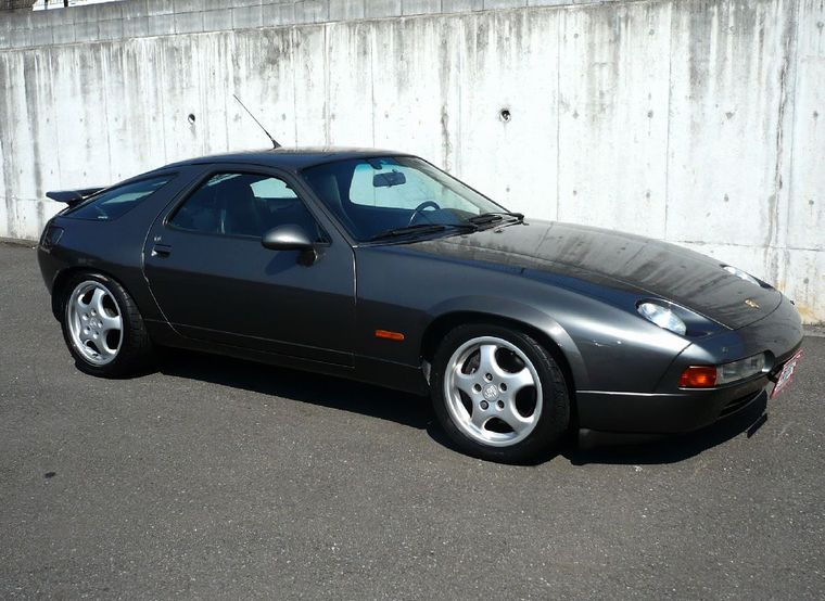

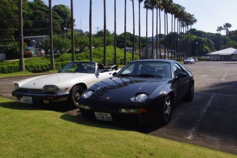

voici 2 photos de 928 Japonnaises avec cette spécificité carrosserie.
Avantage des Japonnaises, souvent peu de km et en belle état. inconvénient : historique s'il y en a un en Japonnais, et dans certains cas, ces ailes avant disgracieuses...
