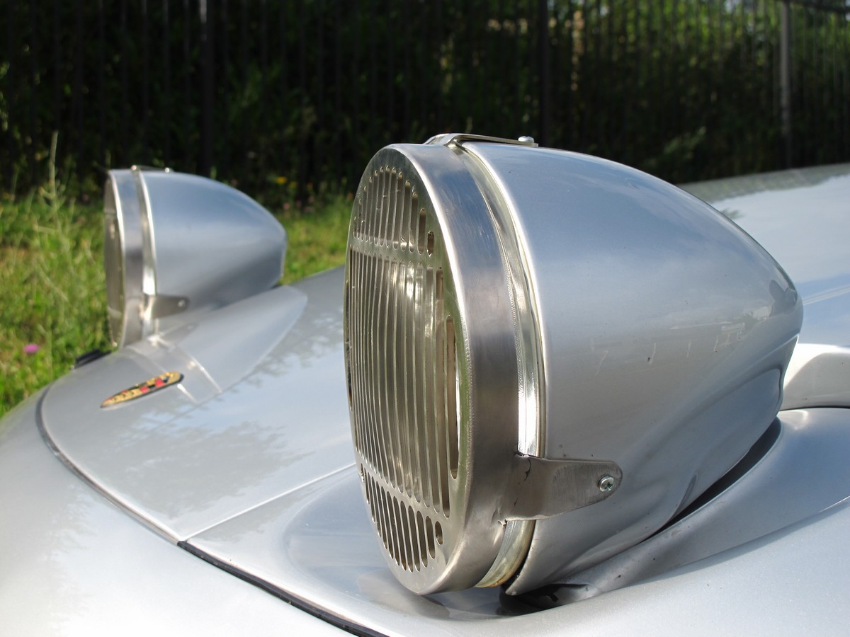

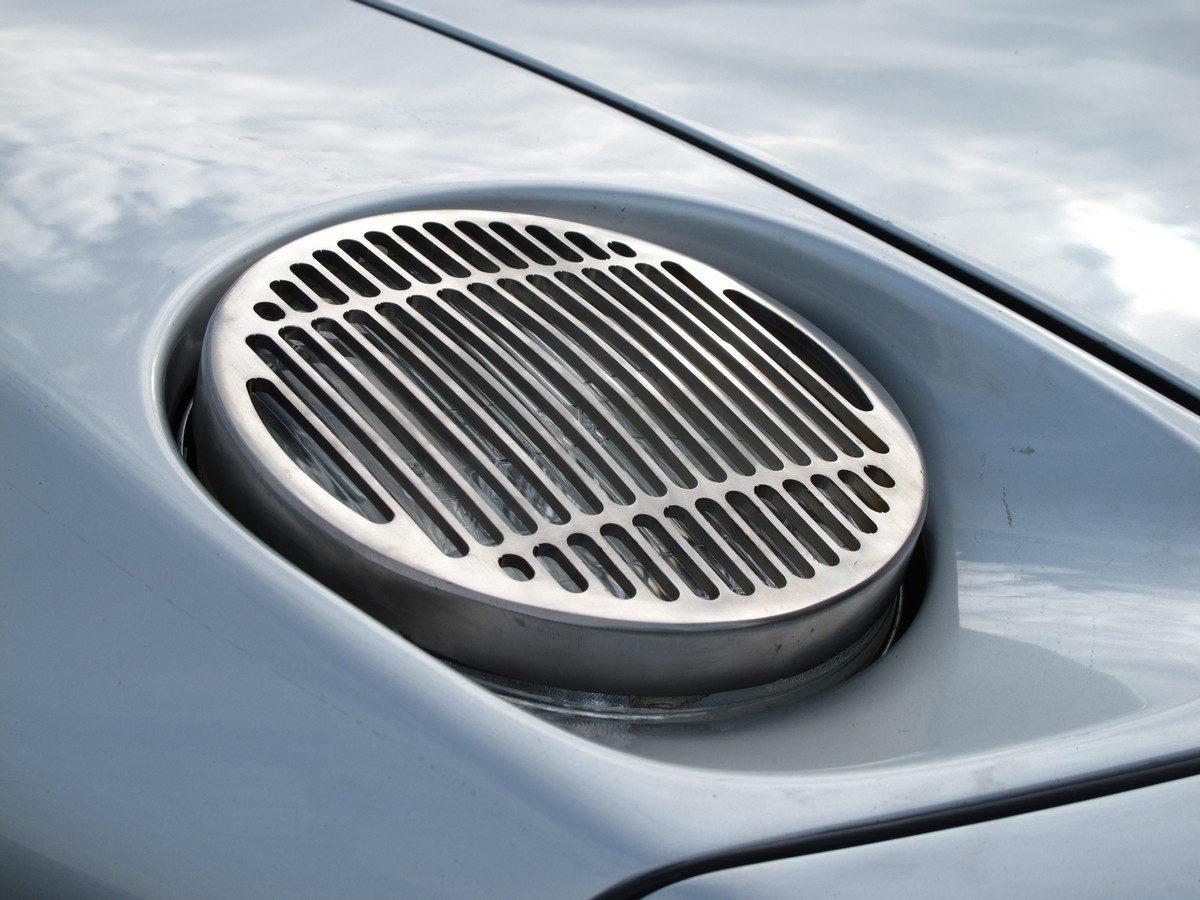

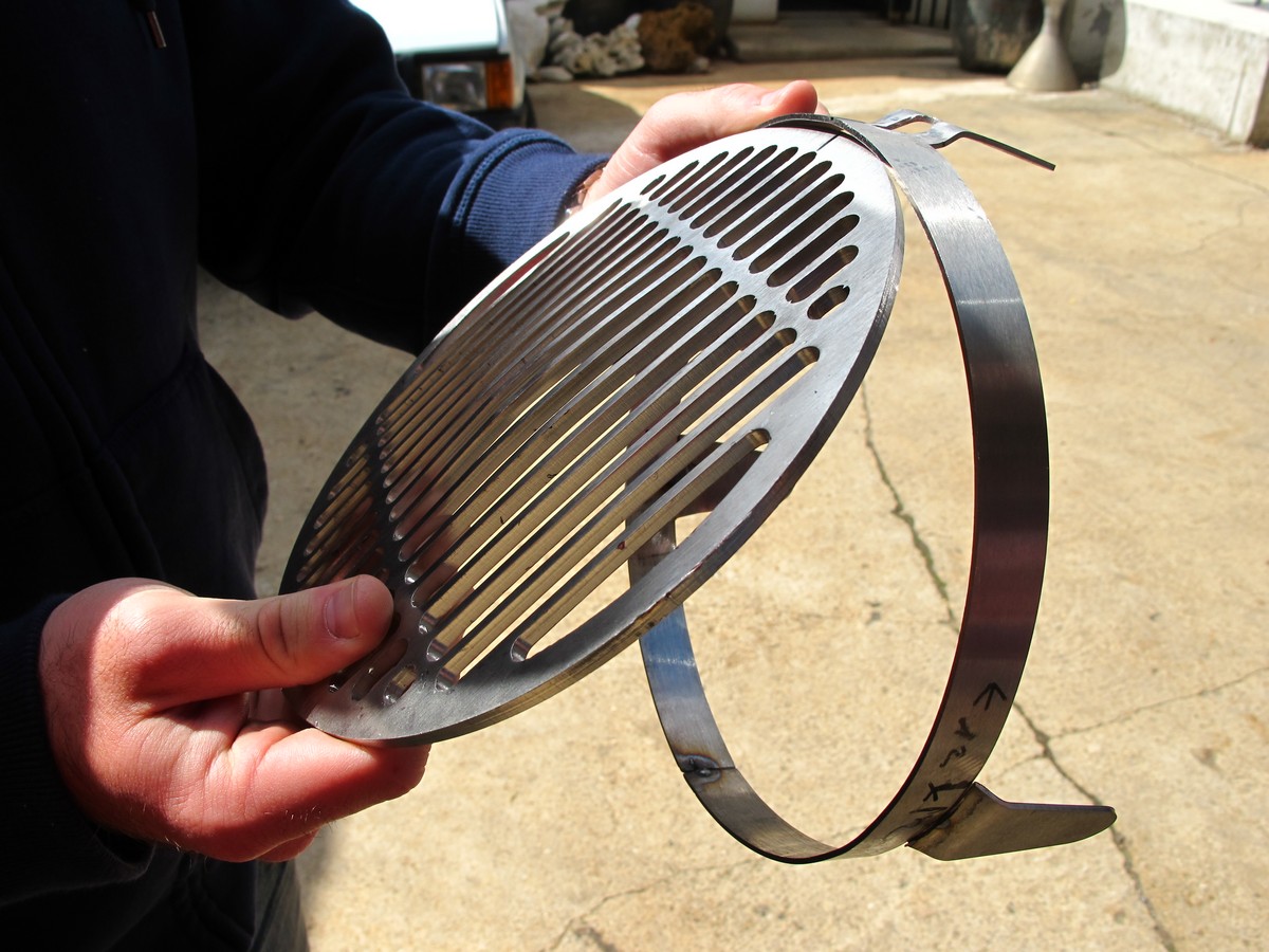

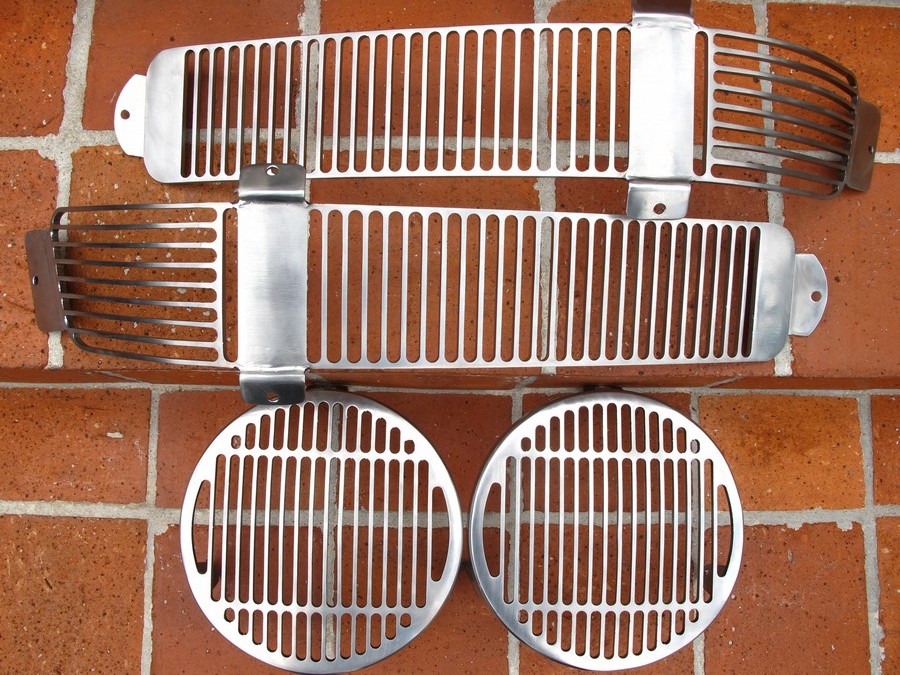

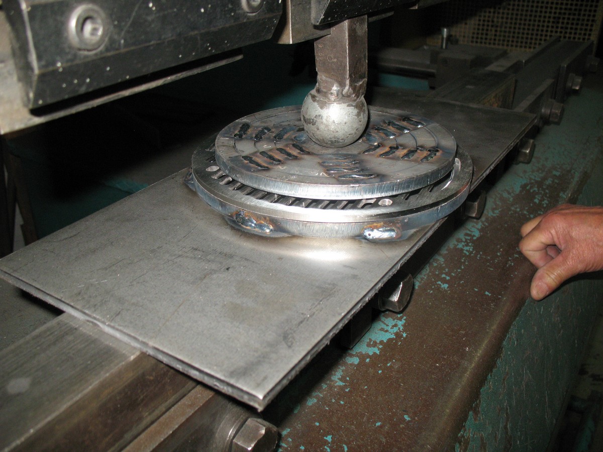

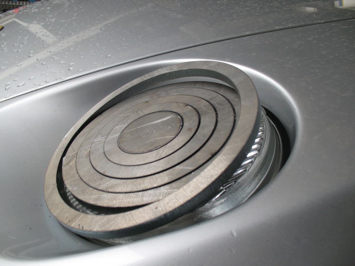

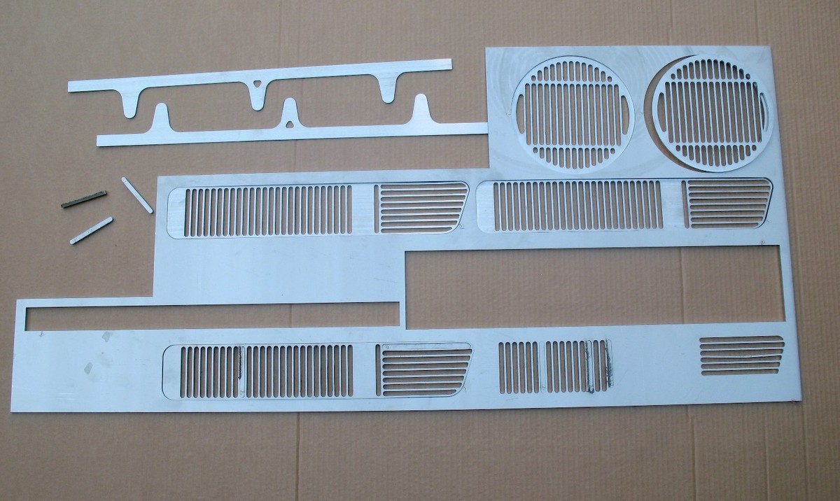

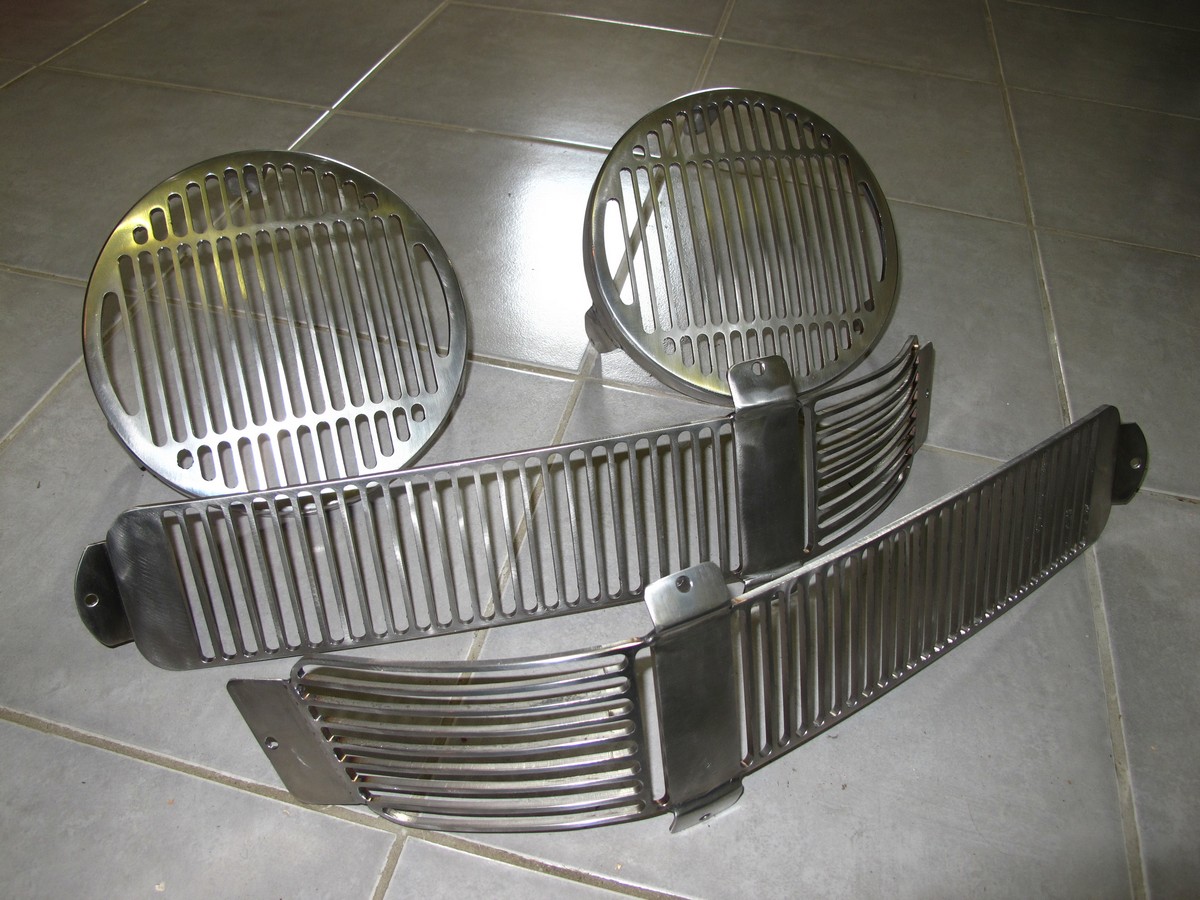

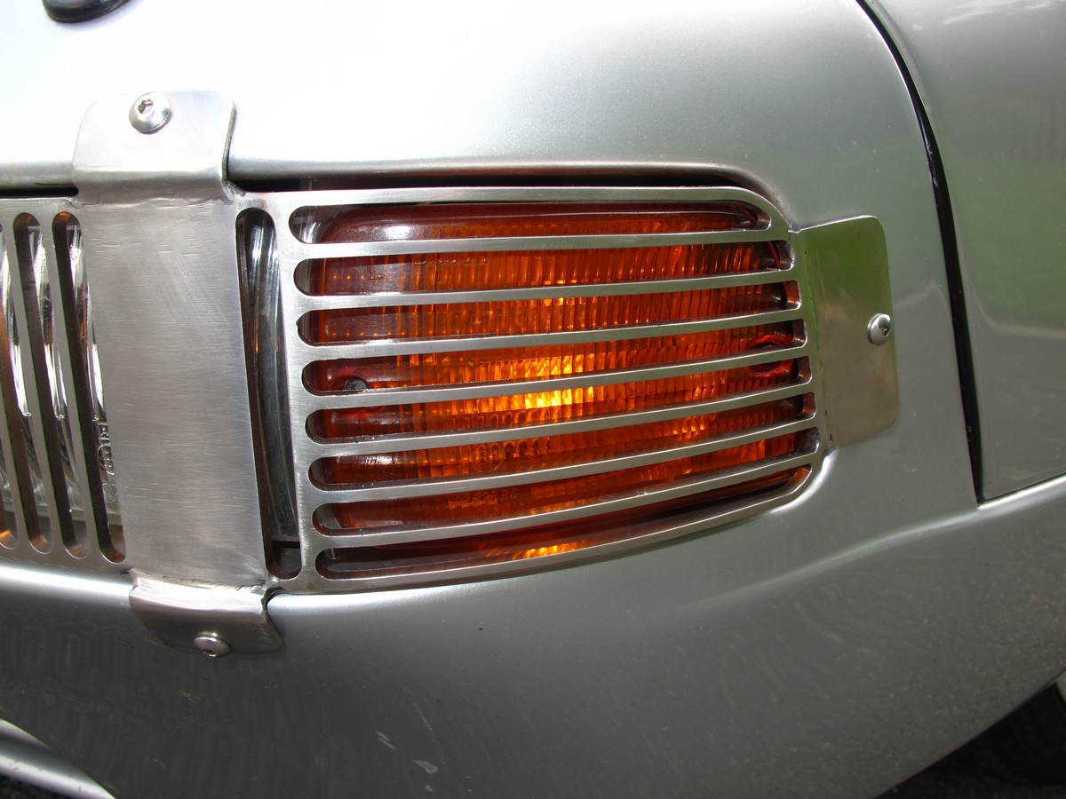

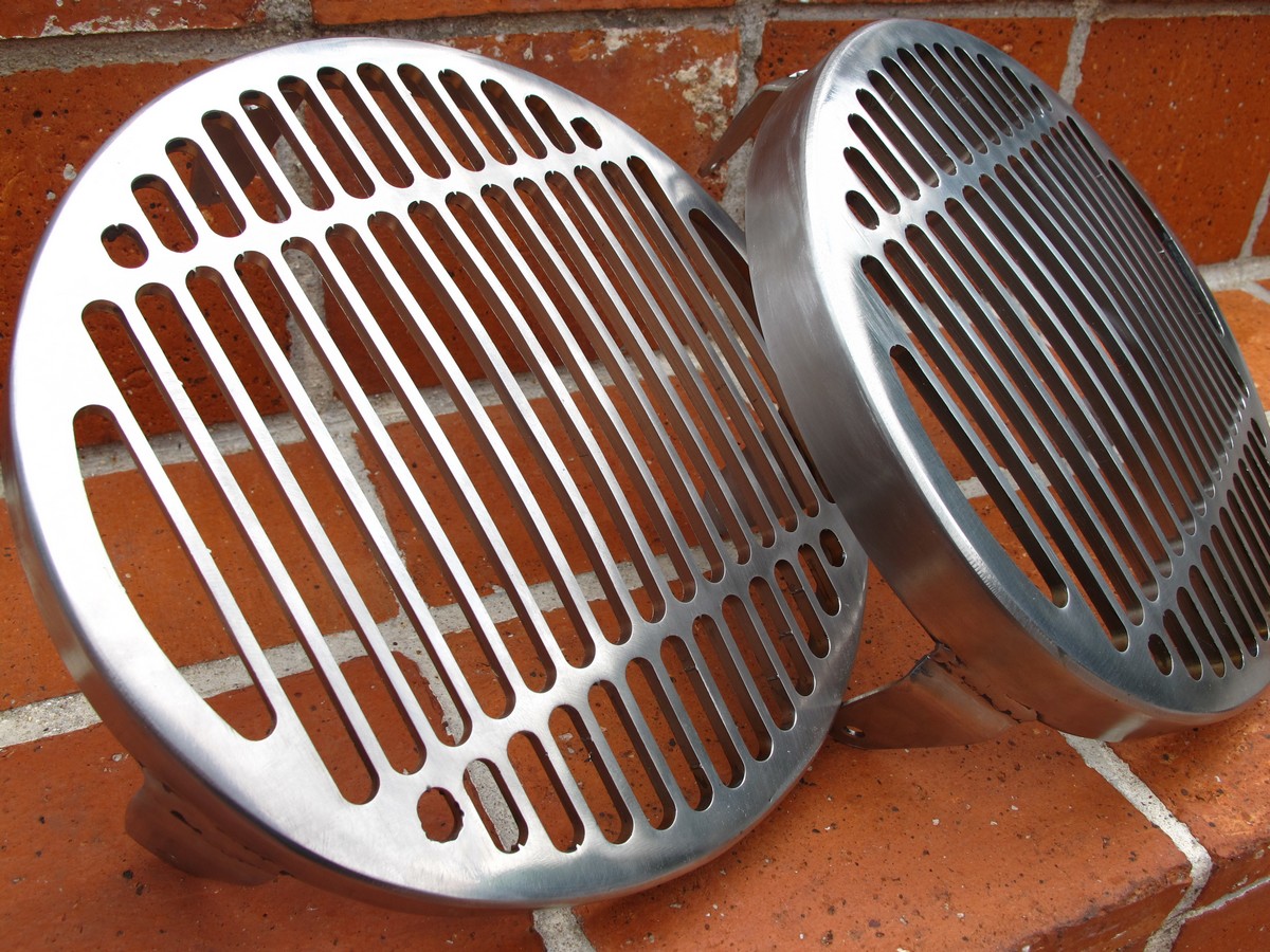

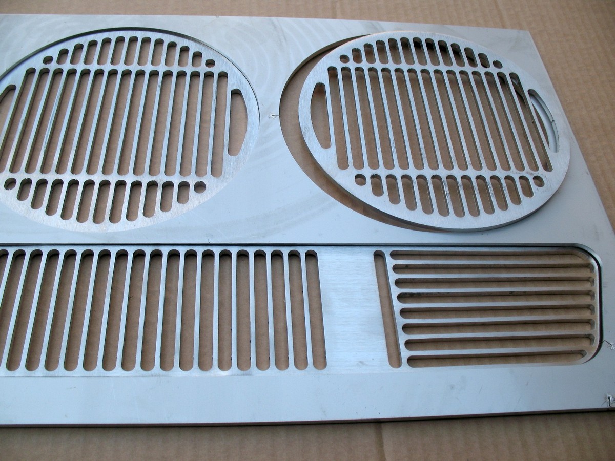

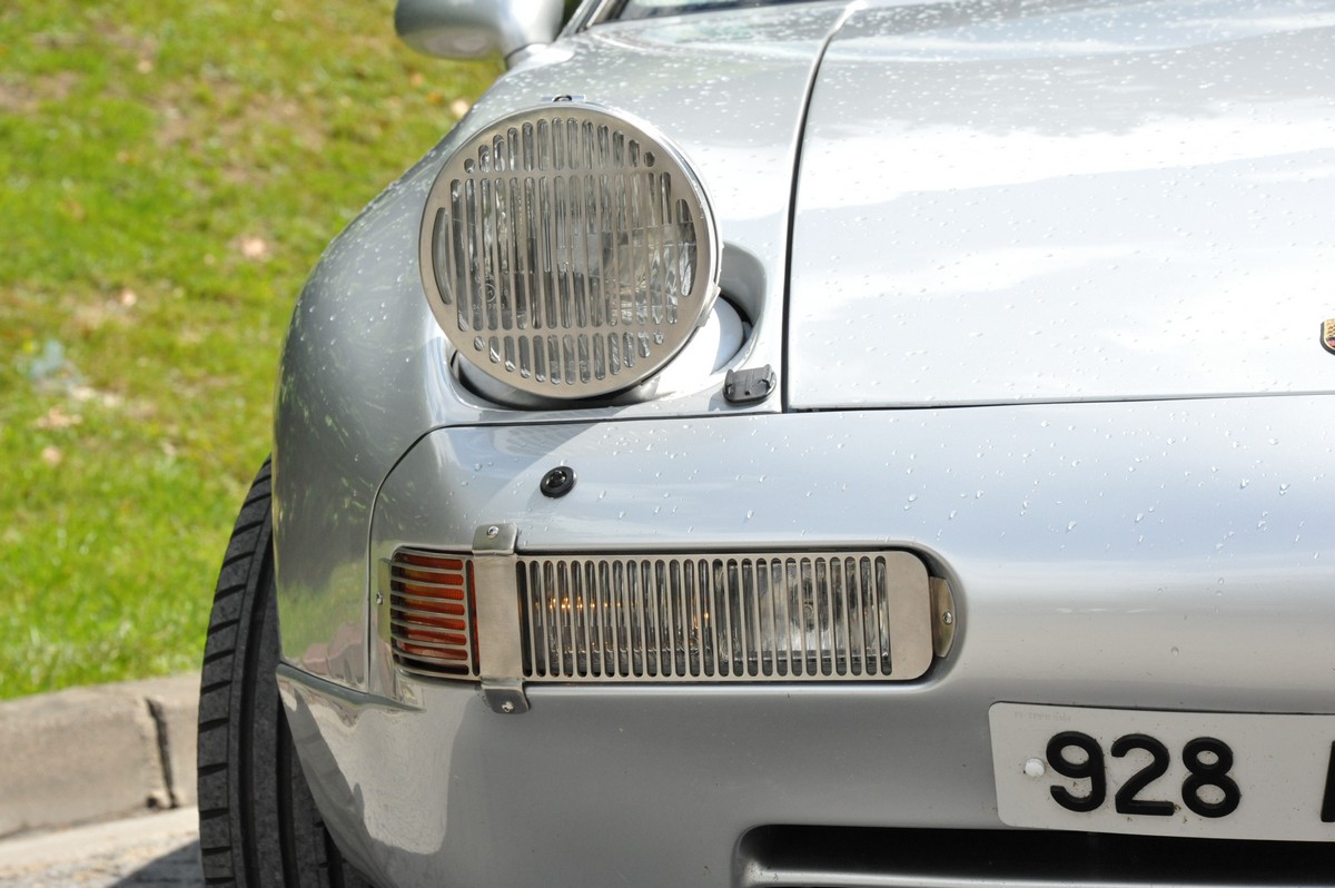

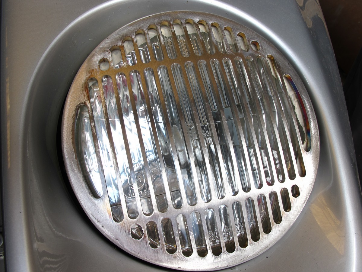

Maintenant la pose des grilles de protection pour les phares, Clignotants et Antibrouillards
Réalisé tout en inox de 5 mm, découpe au lazer
Après cela a été fabriqué un outil pour reprendre le galbe du phare, la plaque a été mise sous presse sur l'outil pour lui donner le bombé du phare vu de profil
Le tout soudé à la partie de l'entourage qui a 3 pattes qui se reprennent sur les vis d'origine du phare
Après soudure, meulage, l'ensemble a été au polissage avant la pose
Le phare bascule comme à l'origine, et malgré mes inquiétudes on voit pratiquement autant qu'à l'origine

Suite photos grilles de phares

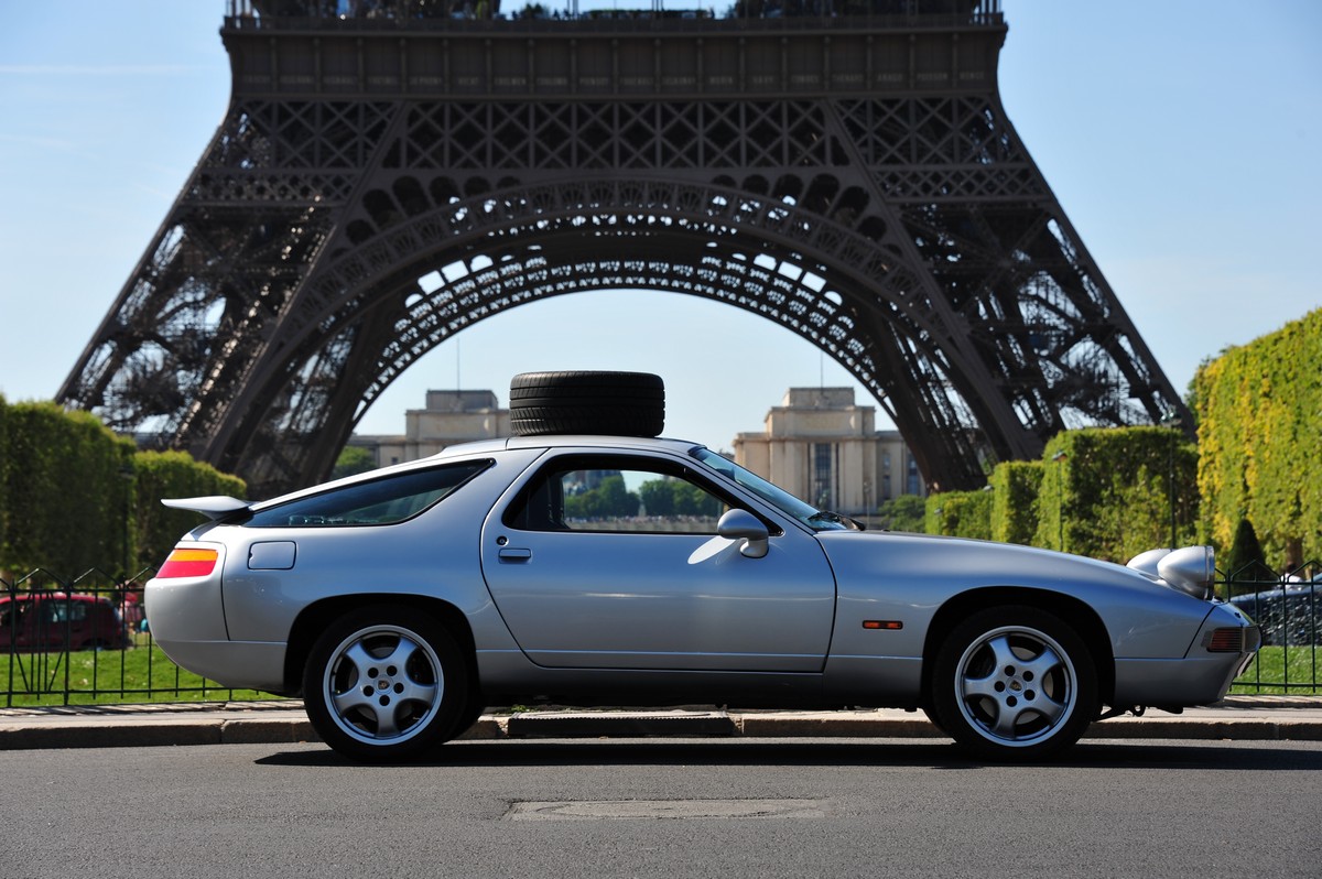

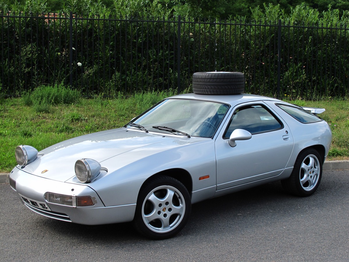

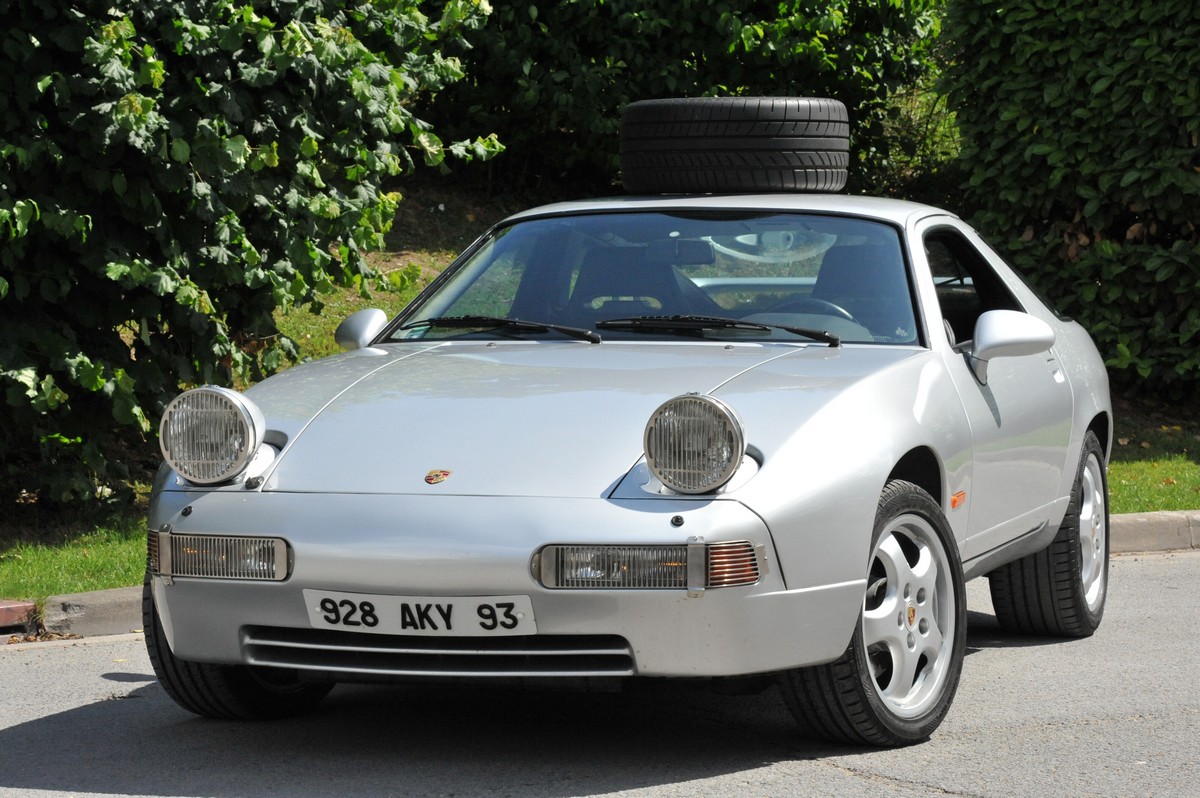

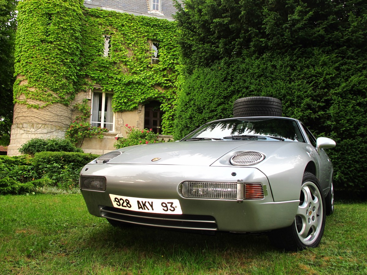

Maintenant quelques photos prises dans Paris la semaine dernière
