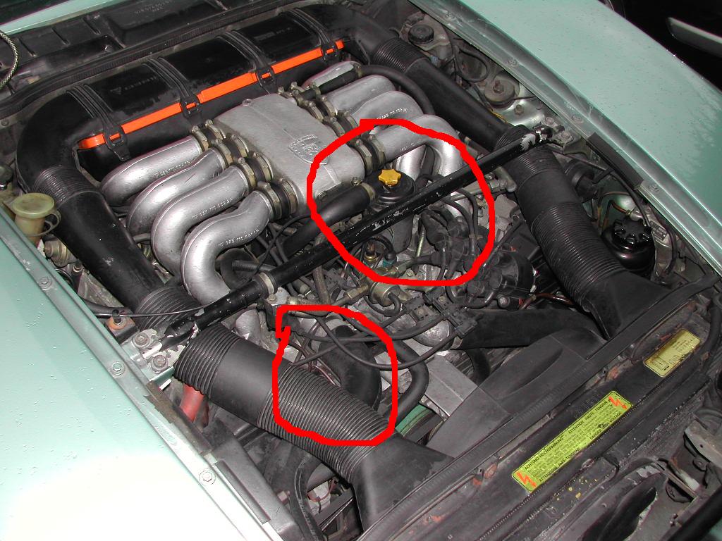

Message par FranckyGT » sam. 7 mai 2011 08:59
Salut Bilou
pour l'huile moteur,
1) tu souleves le capot
2) il y a la jauge à huile du coté gauche sur l'avant du V8 quand tu regardes le moteur en face
3) pour rajouter de l'huile il faut devisser la molette jaune et c'est par là
regarde la photo
Modifié en dernier par FranckyGT le sam. 7 mai 2011 09:13, modifié 1 fois.

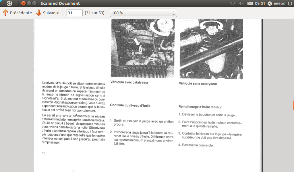

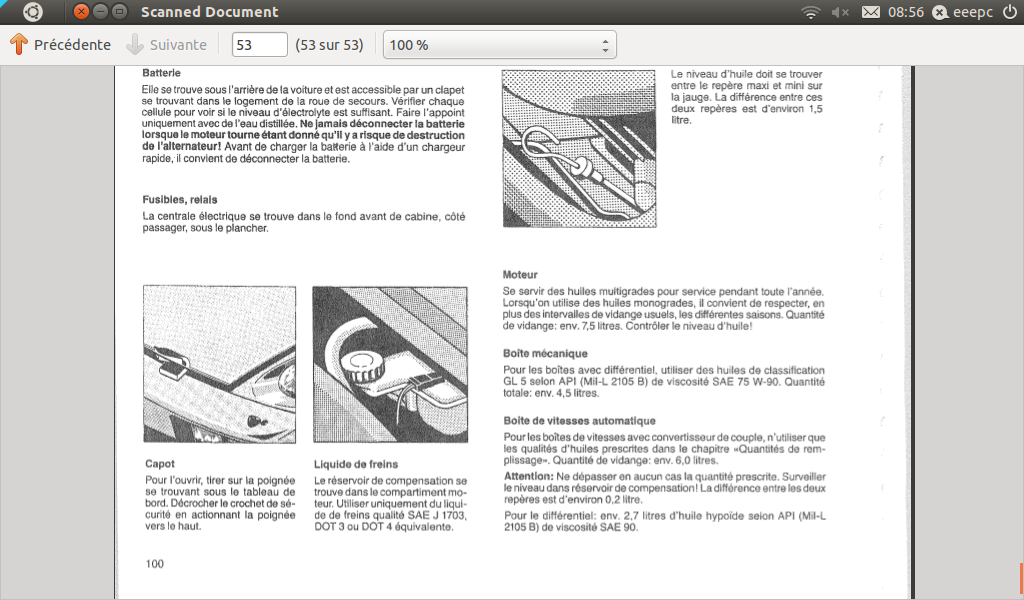

Message par chax » sam. 7 mai 2011 09:05
Pour compléter, voici les scans du manuel de bord :

Message par bilou42 » sam. 7 mai 2011 14:20
Merci pour vos réponses.
En effet, j'ai bien le manuel d'utilisation, mais c'est au niveau de la jauge que j'avais un souci....
je vais regarder ce soir où tu m'indiques Francky mais bon hier j'ai regardé et j'ai pas vu grand-chose...C'est une jauge classique?
merci encore ( désolé je suis encore néophyte mais je prends un réél plaisir à être au volant de ma belle )
