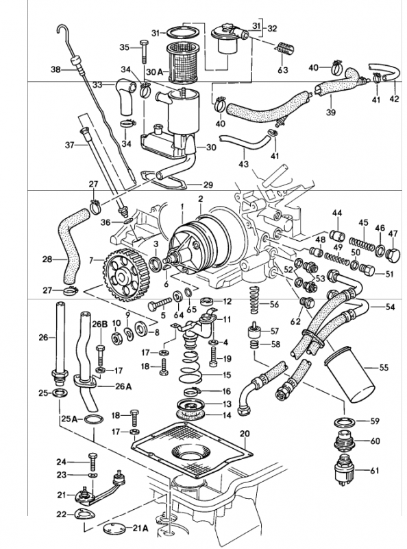

je cherche le fonctionnement de la grosse durite de reniflard qui va du remplissage d'huile à la partie inférieure du filtre à air (ça, je comprends).
et plus exactement l'utilité du fin tuyau métallique à l'intérieur de la grosse durite : une extrémité est reliée à la culasse près du premier cylindre coté gauche.
mais l'autre extrémité, je ne sais pas car la petite durite fixée sur ce tuyau métallique est coupée à ras du collier...
j'espère être clair!!! et que l'un d'entre vous pourra m'aider!

T'as pas une photo pour être encore plus clair ?

C'est la petite durite 43 !
je ne vois pas où elle se raccorde. Et comme elle n'y est pas, je n'ai même pas sa longueur... est-ce bien 450mm comme indiqué sur la liste des pièces détachées?

bonsoir ,de memoire cette durite va sur le debitmetre essaie de voir si tu na pas une sortie de debitmetre avec rien au bout cordialement
