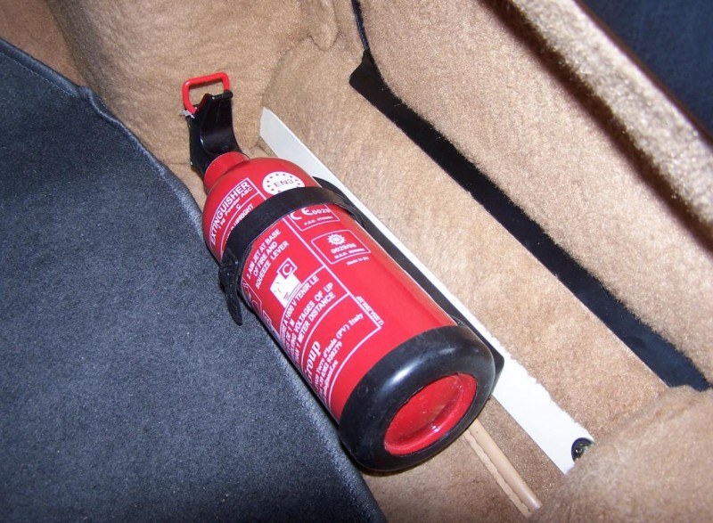

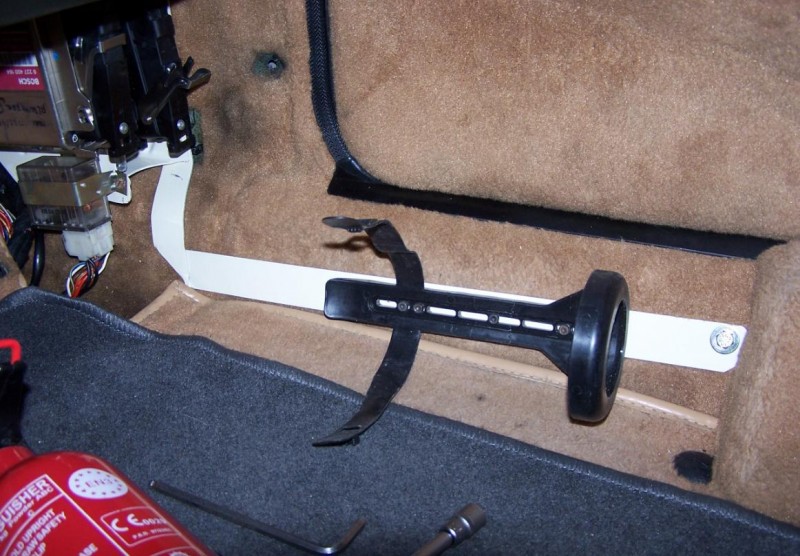

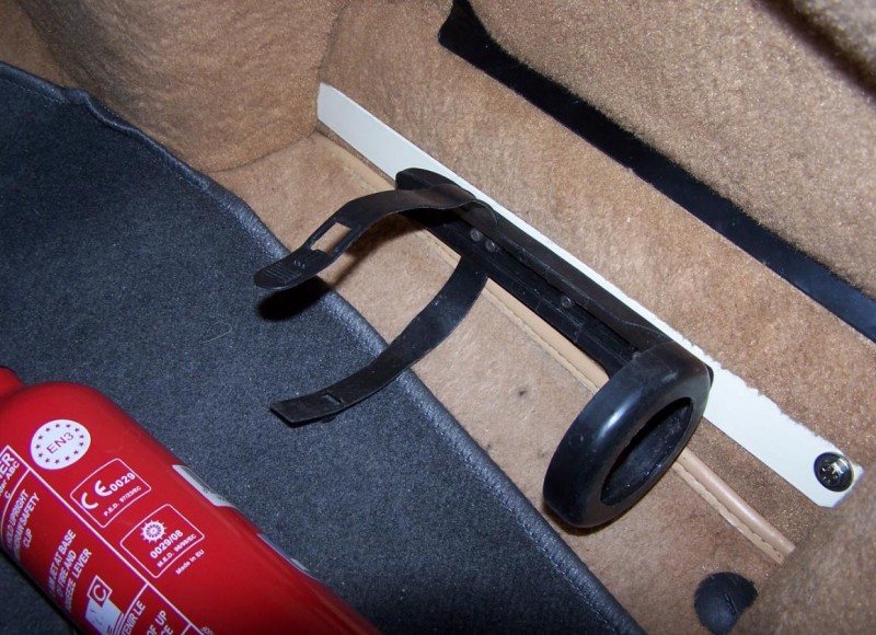

Pour ceux que ça intéressent, j’en avais un peu marre d’avoir l’extincteur ici et là dans la voiture. J’ai finalement décidé de le fixer coté passager.
Plier un plat d’alu à environ 100° et le fixer à la vis du calculateur et la vis du cache boitier de volet de ventilation.
Ensuite 4 taraudages M4 pour ne pas avoir d’écrous, pour ne pas abimer la moquette, et le tour est joué.
Bon, j’ai décidé de la peindre, mais finalement en alu brut, cela aurait été aussi joli, ou alors peindre exactement la même couleur… :sceptic:
bon c’est fait.
