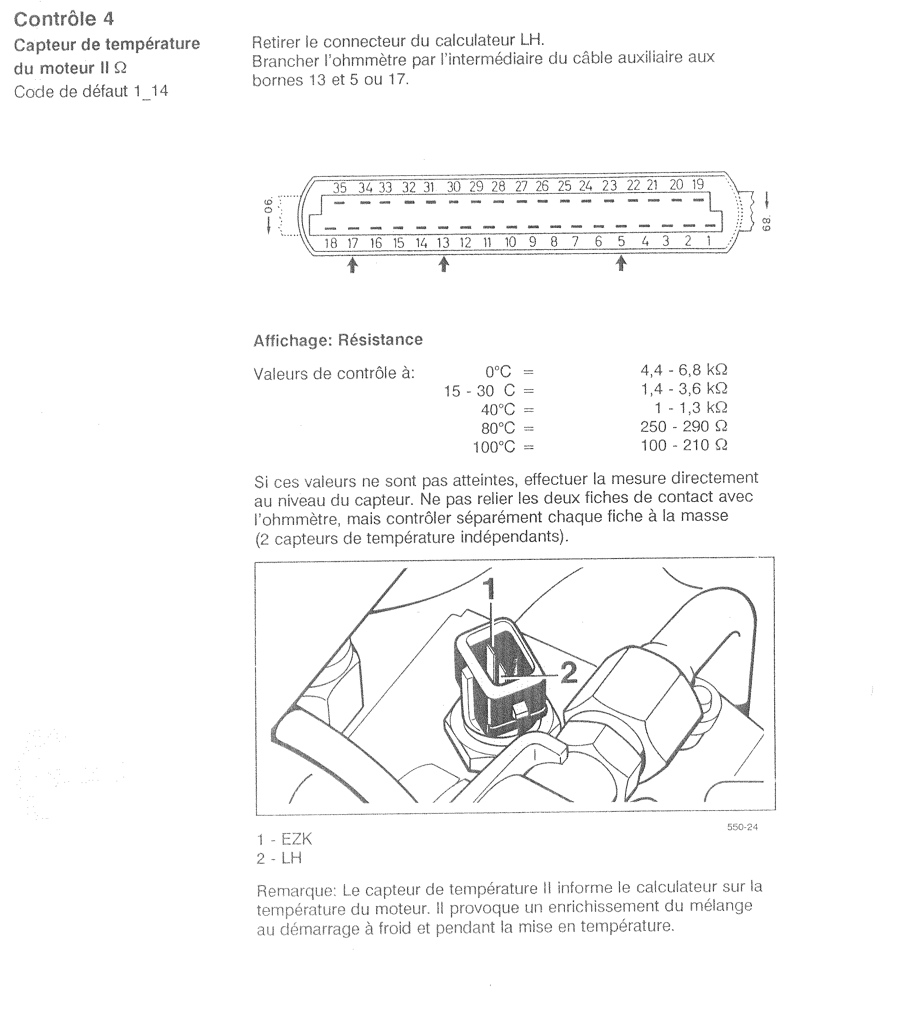

Vérifie que ta sonde température moteur donne bien les bonnes résistances. Tu fais les mesures soit sur le connecteur du LH soit directement sur la sonde. Dans ce dernier cas, mets un des fils de ton ohmmètre sur une des pattes et l'autre fil sur une masse de la voiture.
Fais passer ta sonde par différentes températures (freezer, t° ambiante, eau bouillante) et vérifie à chaque fois la résistance sur chacune des pattes.
Quand tu es face au moteur je crois que cette sonde est à gauche de la goulotte d'huile. Vu sa forme tu ne peux pas te tromper.

Bon Bah c'est pas encore çà!!!????
Apparement la sonde reagit bien comme indiqué...
