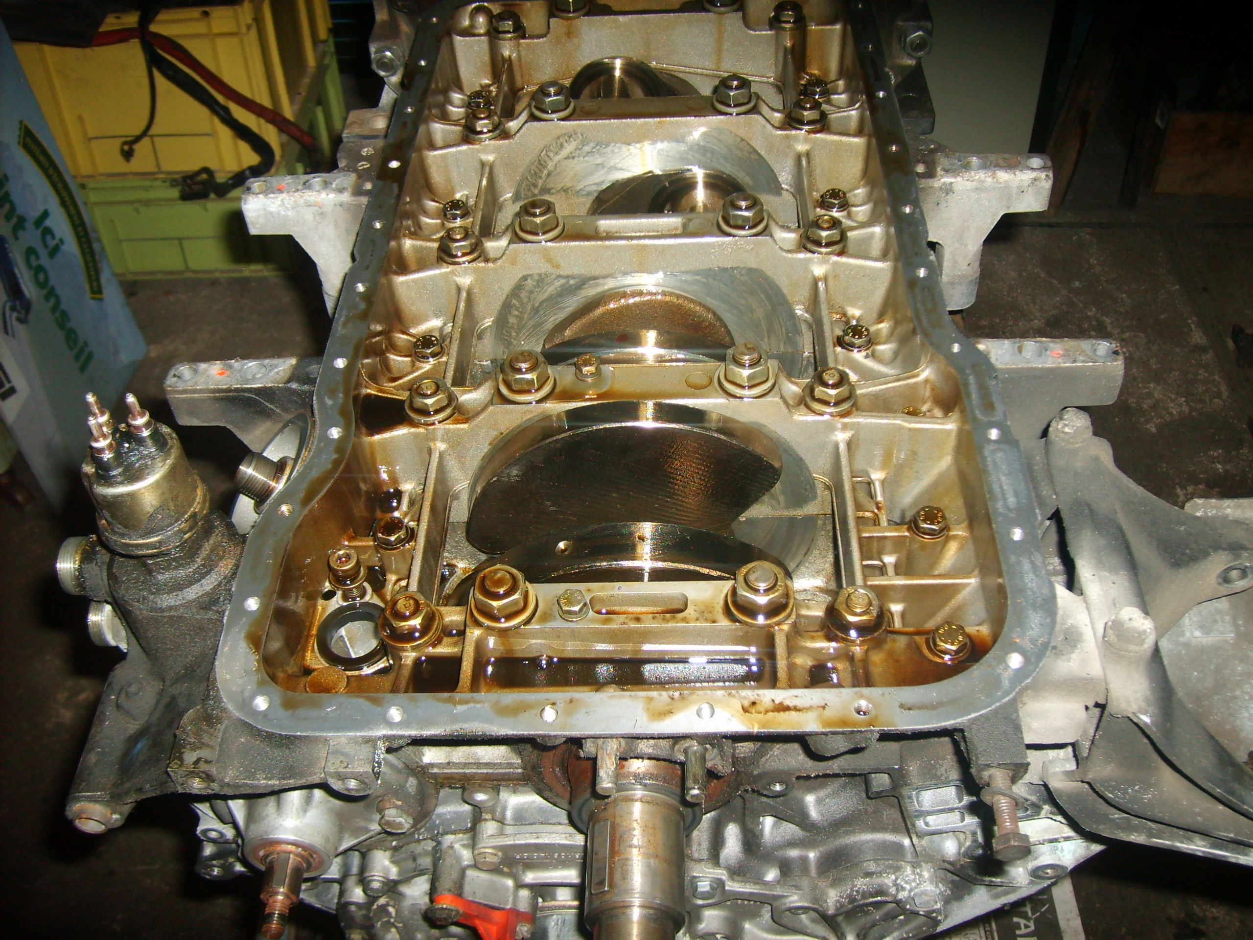

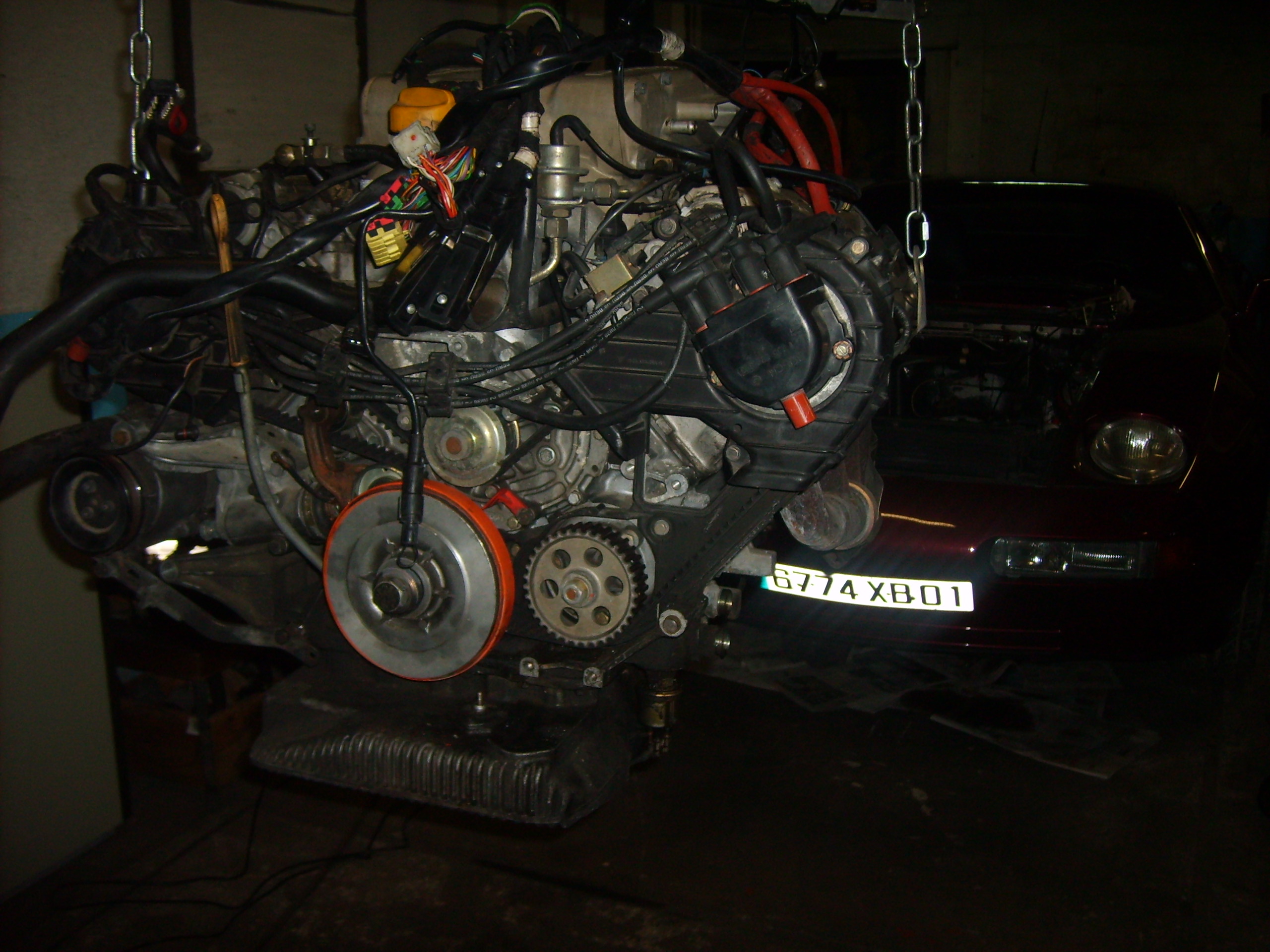

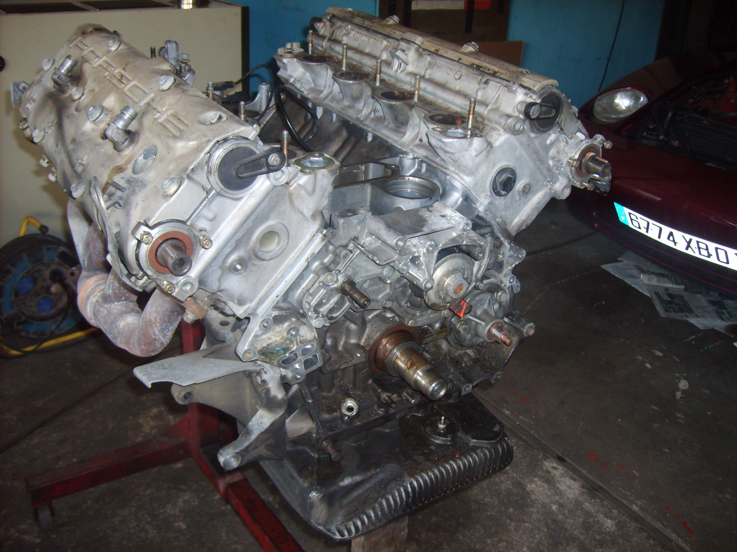

Suite a une distribution mal faite ??? "casse moteur" photos du démontage , bientôt la suite des photos du remontage .

Oui, quelles conséquences ? Qu'est-ce qui a souffert ? Comment s'est produit l'arrêt ?

La seconde photo donne l'impression que le moteur est plus gros que sa baie...........

Bonsoir à tous , le problème sur la voiture de Yann , quant la distributions à été faite la vis qui tient les poulies à l'avant du moteur à mal été serrés conséquences après très peu de kilomètres la vis qui se sert à 28 kg est partie avec les doubles poulies la distributions à sauter résultat des courses une douzaine de soupapes tordues .
je connais bien le problème de la flexplate car j'ai reconditionnés beaucoup de moteurs qui avaient ce problème de vilebrequin, la dernière en date était une 928 gts du club il y a quelques mois .
la raison du démontage du reste du moteur et que tant qu'à sortir le moteur de la voiture pour juste faire les culasse avec des joints culasse il vaut mieux démonter le restant pour tout mettre à plat pour que tout soit clair et repartir avec un moteur reconditionnés avec toutes les pièces d'usure neuve , bientôt les photos du remontage .
