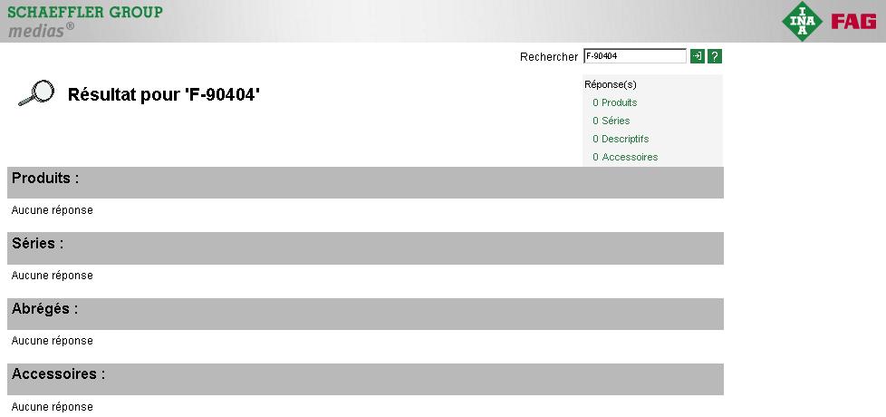

quelque news de chez INA
il ne fond plus ça
Christian
tu peux me l'envoyer quand tu veux
envoie moi un mail pour que l'on voit comment on fait
je le répète ce n'est pas une difficulté, surtout pas au niveau du roulement
il faudra usiner juste la partie support et là tout est possible
JB
