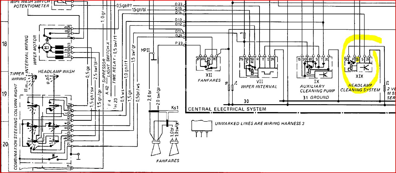

J'ai le moteur du lave phare qui ne fonctionne pas lorsque les feux sont allumés. D'après le schéma élec de la 928 s mod 86 il faut du 12 v sur la borne 56, c'est mon cas.
Le moteur fonctionne car en shintant les bornes de la partie puissance "30" et "P" il fonctionne.
J'ai remplacé le relais par un relais provenant de ma safrane qui est identique (option lave phares quand feux allumés), d'ailleurs en démontant les couvercles ils sont pareils mais rien ne fonctionne.
Que dois je mesurer en "S" ?
