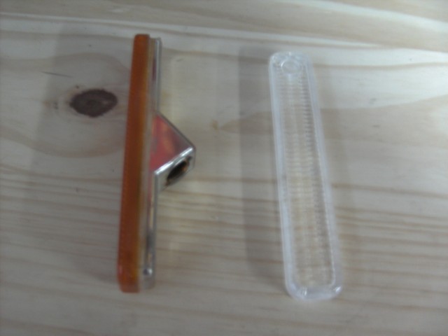

:new1: bonsoir je désire changer mes clignotants latéreaux orange par des blancs comment fait on pour les décoller du support métal. merci d avance :merci:
001 [640x480].JPG (57.54 Kio) Vu 953 fois

lol moi aussi je me suis fait avoir mais je l ai fait
car il faut carrement decouper avec petite disqueuse toute la partie orange
(non recuperable)
en faisant le tour sans abimer la partie plastique chromé et j ai recollé a la patex en
integrant le joint ca fait 2 ans et ca n a pas bougé et il n y a pas d infiltration

je te remercie de la combine. :bravo:
