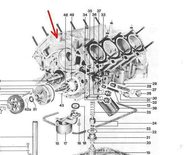

Le numéro du moteur est gravé ici :
Pas facile avoir sur le moteur complet.
