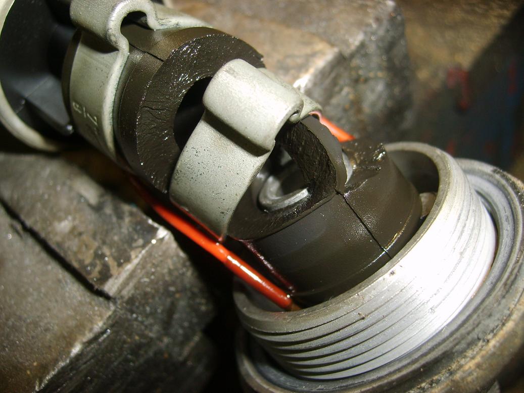

La pompe faisait du bruit mais pas le bon et donc pas de débit
Heureusement que Lionel a repris l’analyse à zéro
Jean-Pierre

Message par lionelr » lun. 2 août 2010 20:42
pompe changée , voici la coupable , la durite après pompe de gavage était coupée ,comme toutes d'ailleurs donc la saleté n'est plus arrètée par le tamis de la pompe de gavage et passe directement dans la pompe externe , un grand clasique !

Message par Jean-Pierre Auffret » mar. 3 août 2010 22:17
Et voila après son passage chez Lionel, j'ai récupéré ma voiture et elle :ok:
Toute cette histoire pour une durite coupée au fond du réservoir :oops:

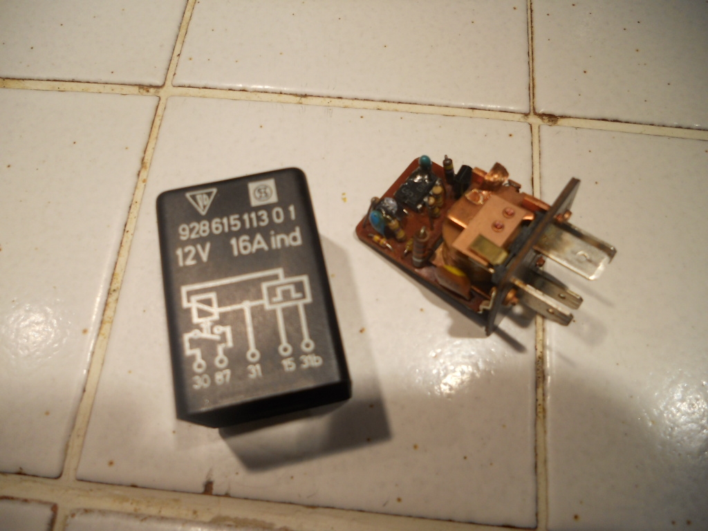

lionelr a écrit :va faire un tour du côté de la boite à fusible , il y a souvent des prôblèmes d'oxydation !
Bon, après vérification, ça semble bien être le relais.
j'ai le + en 30
quand je relie sur le support du relais la borne 87 à la borne 30, la pompe débite bien et l'essence arrive au moteur.
quelqu'un aurait-il les impédances entre les diverses cosses du relais pour le tester? 30/31/31B/87/15
et savez vous s'il est normal qu'en alimentant la pompe en reliant 87 & 30 et en actionnant le démarreur, le moteur ne parte pas???
c'est une mamie de 78
merci à ceux qui pourront m'aider.

Message par bilmuche » ven. 6 août 2010 09:27
Voilà la bête!
