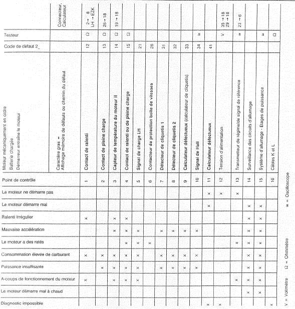

Voici un tableau de recherche de pannes et quelques pages pour tester la bonne alimentation du LH et de la pompe par le LH.
