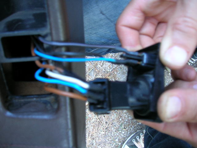

salut a tous,
je viens vers vous pour le branchement des rétros électriques, j'ai bien les fils avec les cosses qui arrivent mais il y en a 7 ou 8 en tout et je ne sais pas ou les brancher sur le joystick car je n'ai pas le shéma :sceptic:
ma 928 date de fin 79 donc si quelqu'un a un shéma je prends tout de suite :amen:

Avec un testeur, de la patience si tu as des notions de base en électricité tu devrais y arriver. Selon l'action que tu fais sur le bouton tu connais le câble excité. Il ne te reste qu'à "tatonner" avec les fils du rétro. Avant tout détermine le fil de masse, auto et rétro.
Re: aide retro electrique au secouuuuuuuurs!!!!
Message par chax » dim. 5 sept. 2010 19:07
Eric est venu à la maison avec Michel.
On a déterminé que l'inverseur était mort, et par chance, j'en avais démonté un identique de la 924.
Mais à nous trois, nous n'avons réussi à faire bouger les rétros que dans une seule direction.
Je crois me rappeler d'un pontage entre cet inverseur et le joystick proprement dit, mais je ne me souviens plus à quelle borne il est relié.
Si quelqu'un avait la gentillesse de regarder sur la sienne et de nous poster une photo, ce serait cool :merci:
