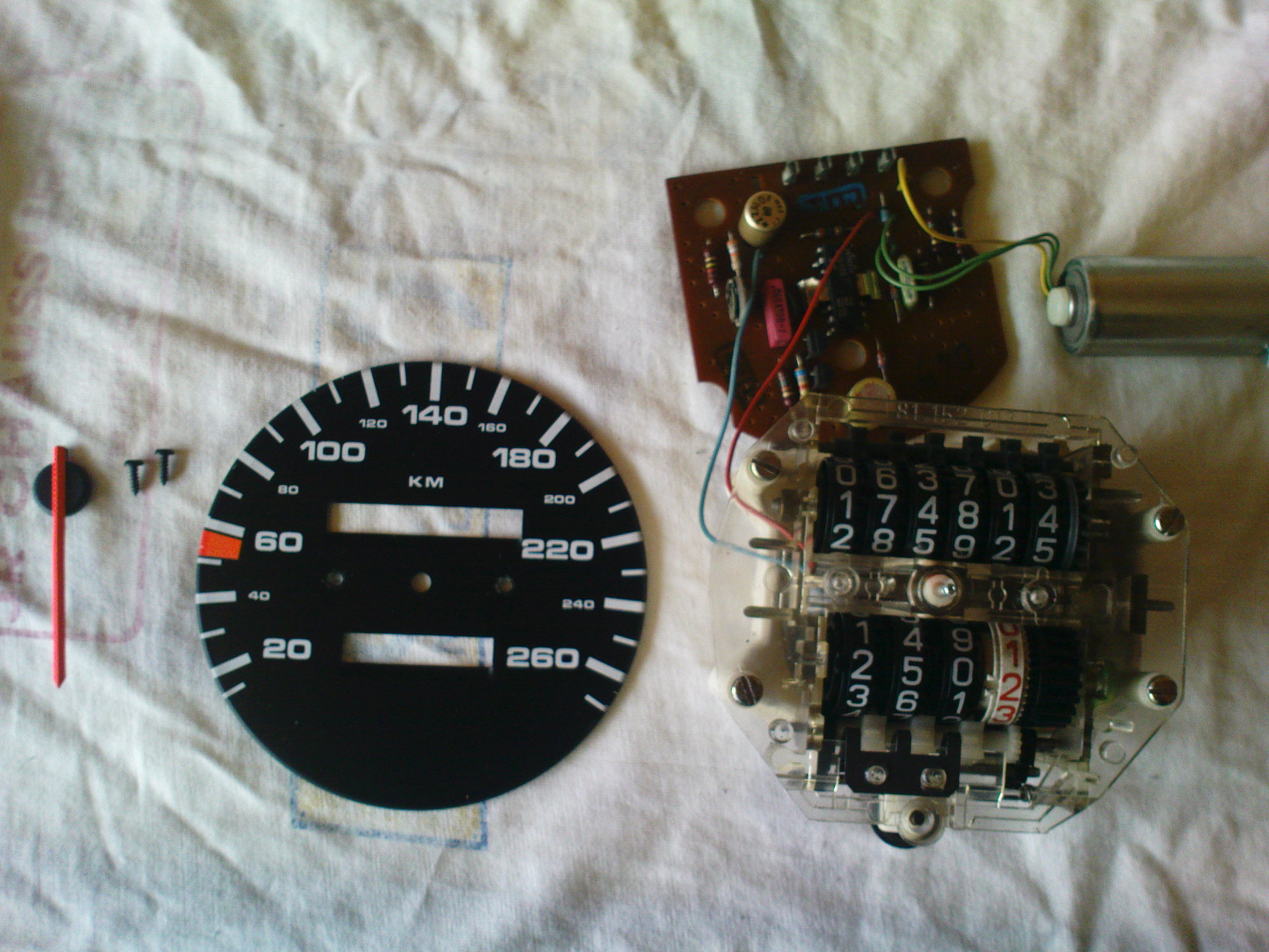

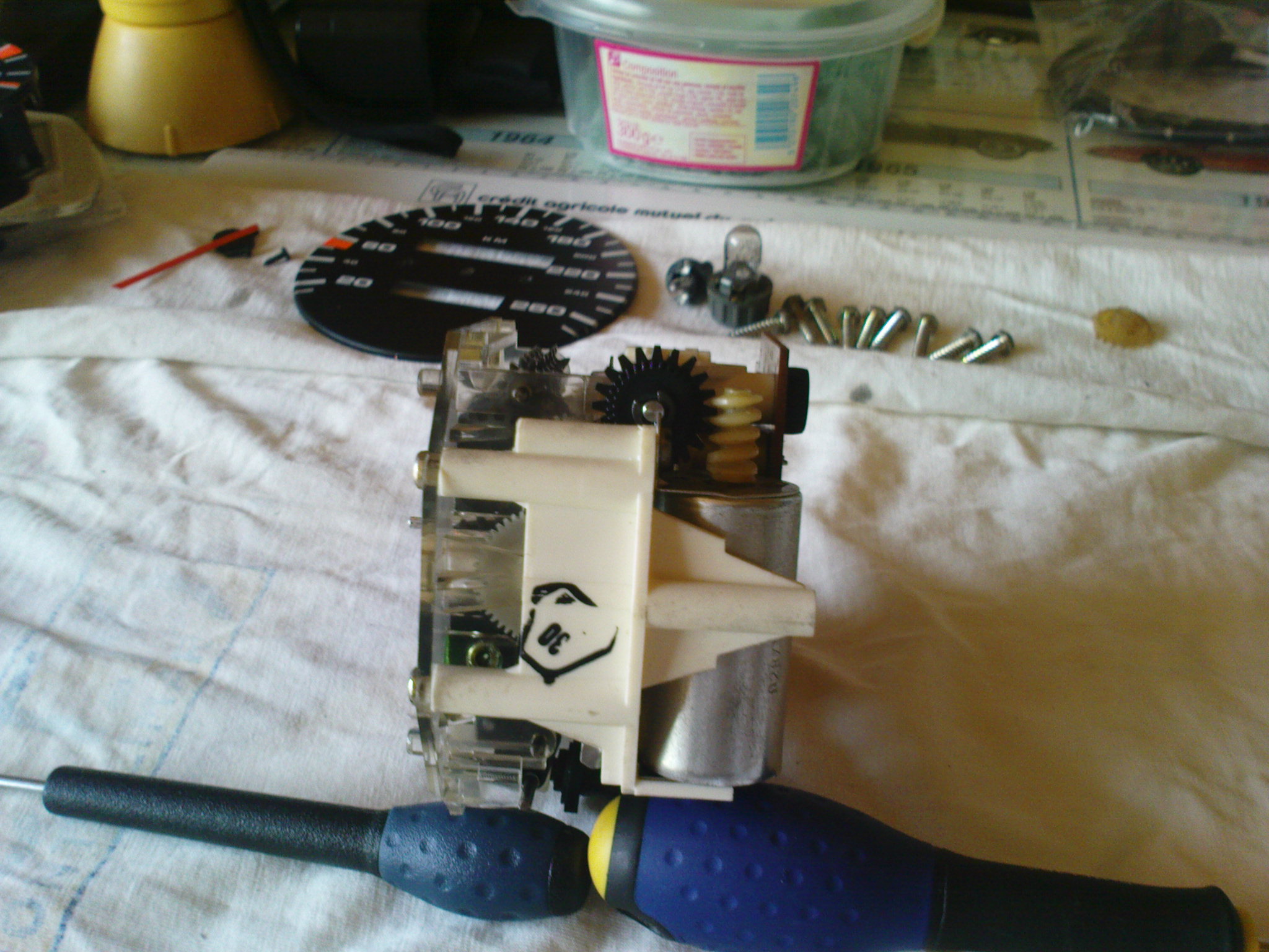

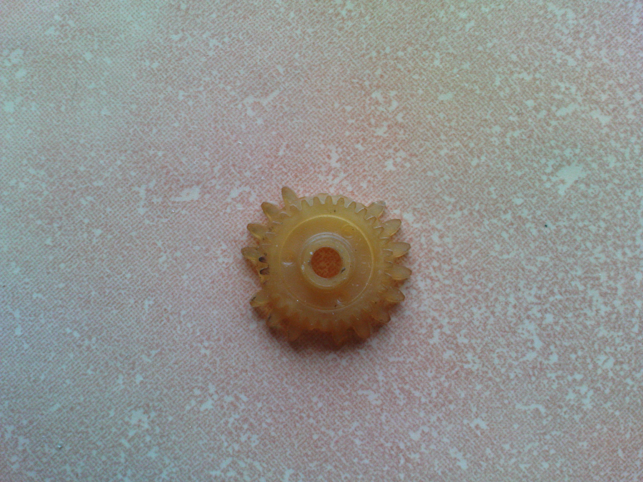

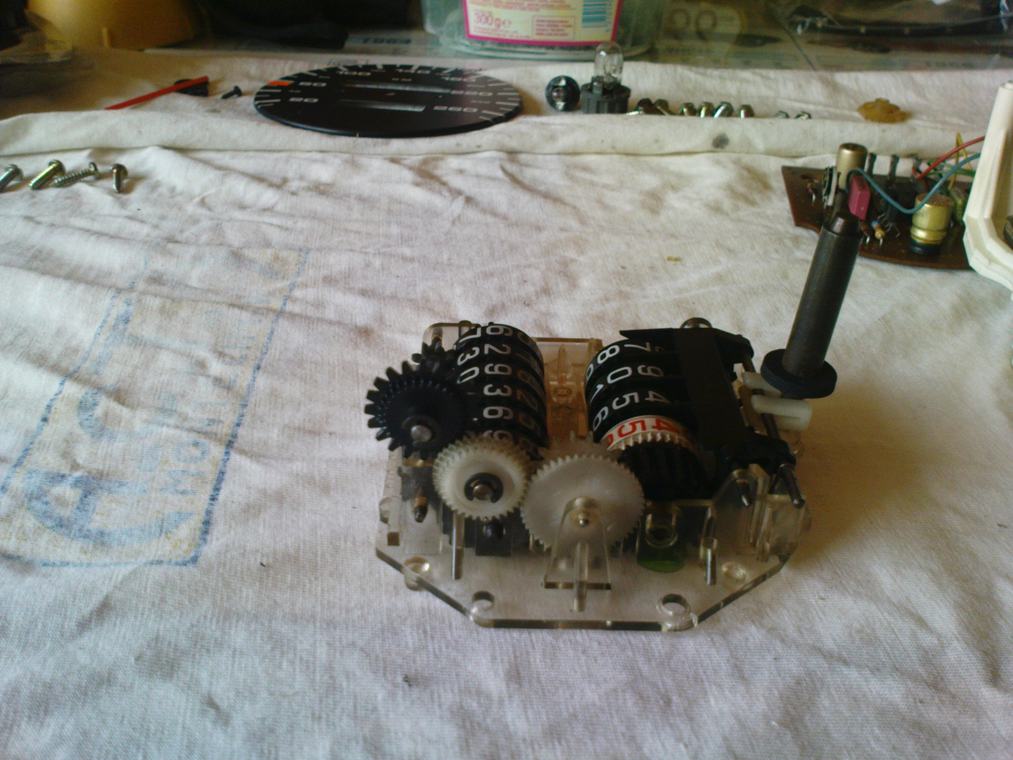

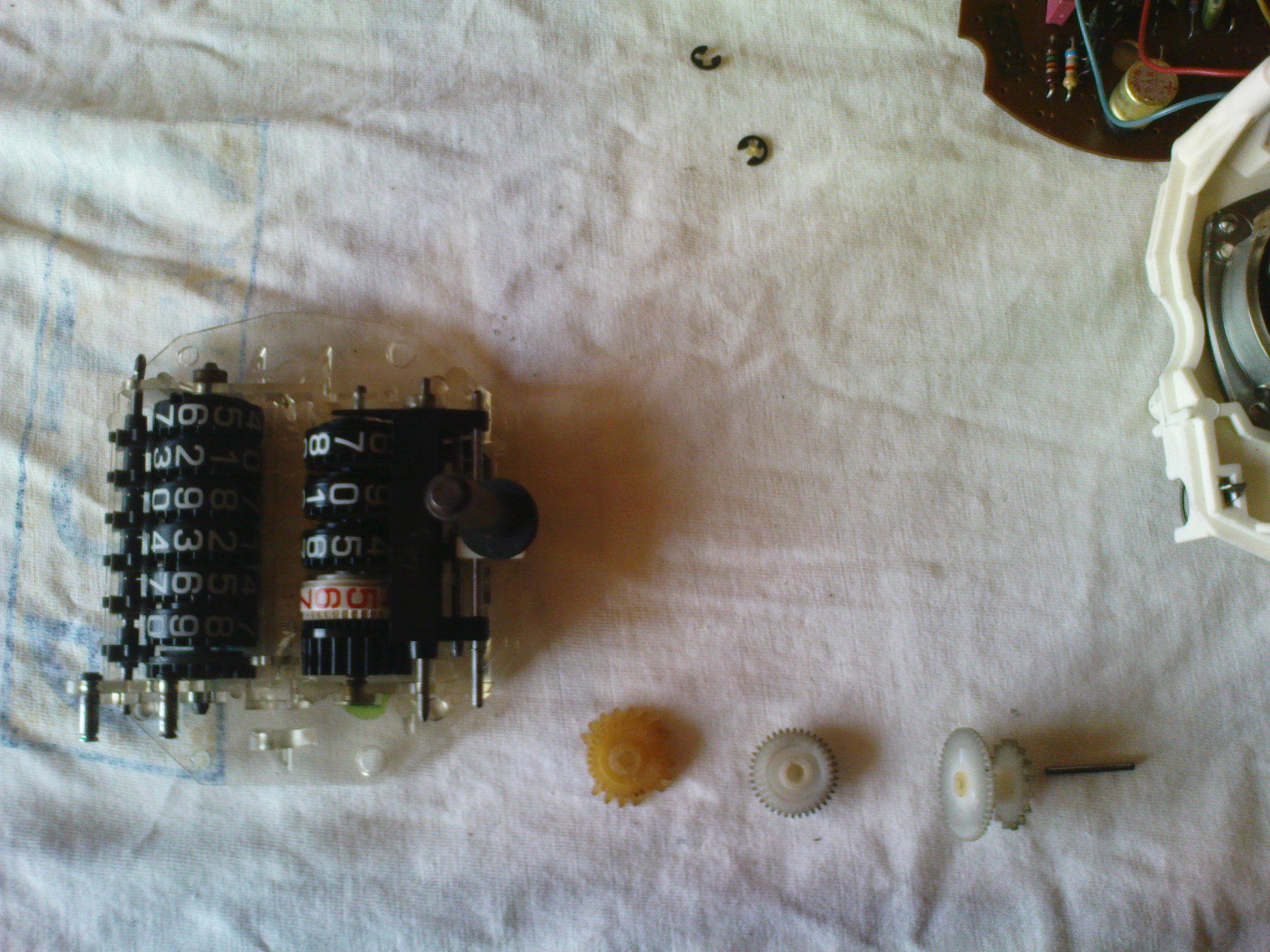

Bien voilà, hier je me suis décidé à changer le pignon de compteur de vitesse après l'avoir commandé chez Cup Spirit pour quand même 39,95 € TTC et au total 53,06 euros port compris.
C'est quand même un peu de sport pour changer ce petit engrenage, mais bon avec de la patience, cela se fait assez bien.
J'ai également remarqué sur ce pignon neuf, l'inscription " Rennbay.inc " et j'ai tapé ce nom sur internet et il correspond à la société qui commercialise ce genre de produit. """ http://www.rennbay.com/ """" bien que ce site soit surtout dédié à la 944. Sur ce site il y a surtout un tutoriel qui explique en détails la manière de procéder avec photos pour le changement de ce pignon. Que ce soit pour la 944 ou la 928, c'est la même chose je pense.
Surprise quand au prix pratiqué aux USA pour le pignon de la 928. """ http://www.rennbay.com/928-kph-euro-spe ... -p-54.html """ soit 27,50 $ ce qui donne avec le change la somme de 20,55 € .
Voilà quelques photos.
ça a meilleure allure quand même.
Il en avait besoin. Même le dentiste n'aurait rien pu faire.
