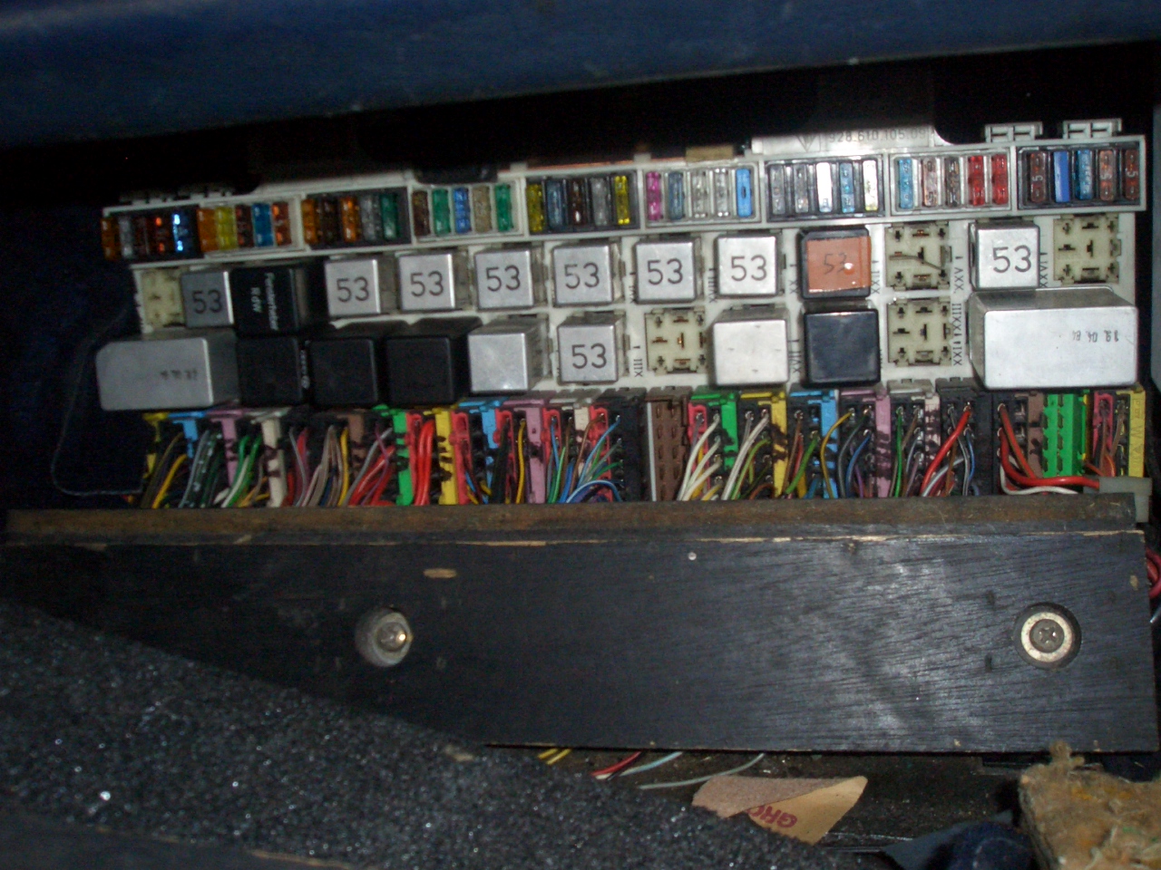

Voici une photo prise sur une S2 de 85 ce soir, spécialement pour toi!
Par contre elle a le voyant d'abs qui s'allume....
Bye.

bon c'est toujours pas le meme modele que moi :oops:
je commence a me poser des question ???
je pense que les premiere s2 de 84 on pas recu cette modif au niveau du tableau d'ou mes fusibles stéatites
