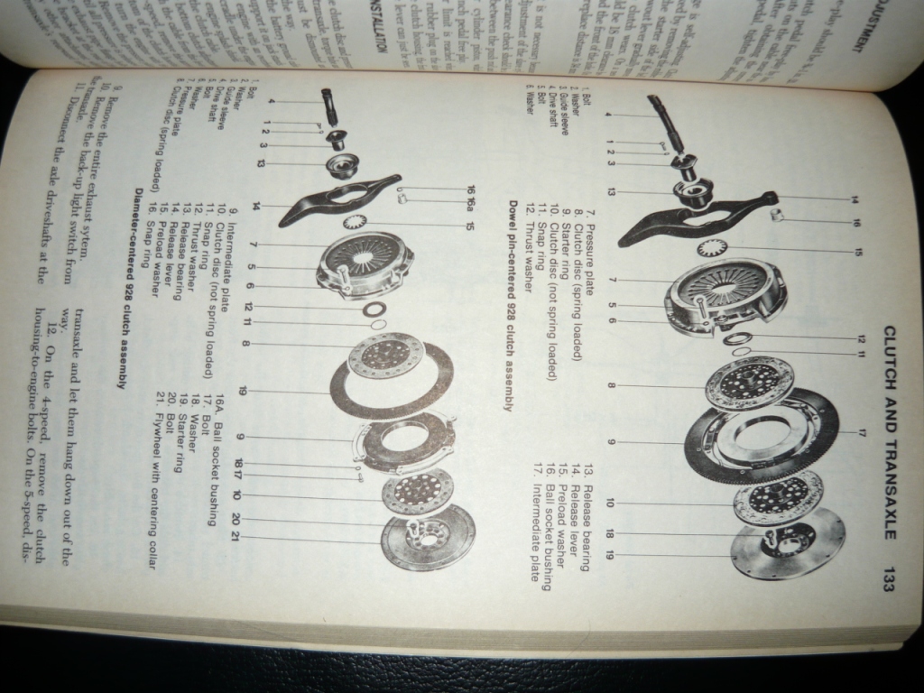

Les bi disques sont tous au meme prix, pour ta mamie comme il y a des bouts de garniture dans la cloche les rivets ont frotte sur la piece centrale donc a changer aussi.

la mammie ai deux embrayages.
J'ai travaillé à 1978 avec les deux types.
Dans l'austrlalia les revendeurs ont changé le de type précoce en réparant.
Vous devriez vérifier votre embrayage avec les images. Achetez alors l'embrayage correct.
Mon ami est Roger Tyson (928sRUS.com). Il est toujours le meilleur. Il est de Texas. Je ne sais pas s'il peut comprendre le français. Je demanderai il ?
