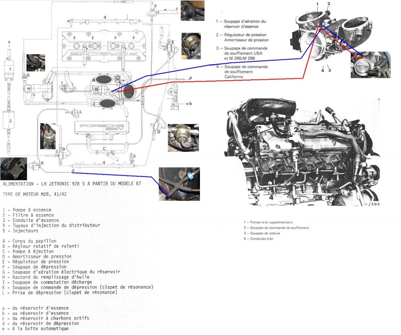

et pour les accoups , bien souvent on trouve un tuyau de dépréssion débranché , j'en ai déja rebranché sur des autos qui avaient ce symptome et la boite était de nouveau douce !

celui qui est connecter sur le coté gauche de la boite et qui va jusqu'au niveau du moteur ("e" sur la photo)

au temps pour moi , je voulais dire à quel endroit ! en general c'est au dessus du transax , à l'avant qu'il se déboite !

VOILA une info TRES TRES intéressante
:merci: :merci: :merci: :merci: :merci: :merci: :merci: :merci:
on parle souvent de ce tuyau
mais jamais de l'endroit ou il y a problème
si tu as une photo pour que je localise au mieux( il y a une connexion a cette endroit ??)

c'est assez difficile à voir , il faut mettre le véhicule sur un pont , déposer l'échappement et les toles de protection le tuyau arrive du compariment moteur et se branche sur un tuyau rigide au dessus du transaxe !

même sans photo
avec tes explication je comprend
:merci:
je ne savais même pas qu'il y avait un tuyau rigide pour le circuit de dépression
je pensais que c'etais le même tuyau qui faisait tout le long (boite vers moteur)
