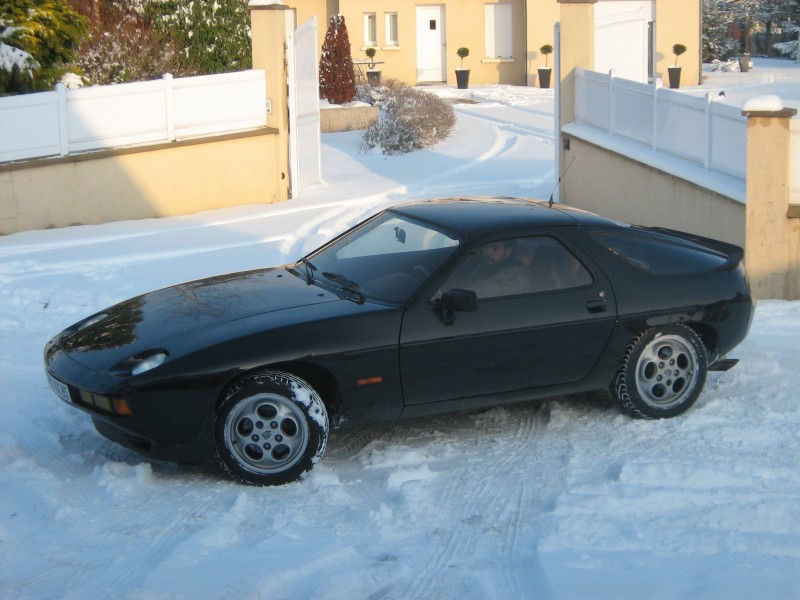

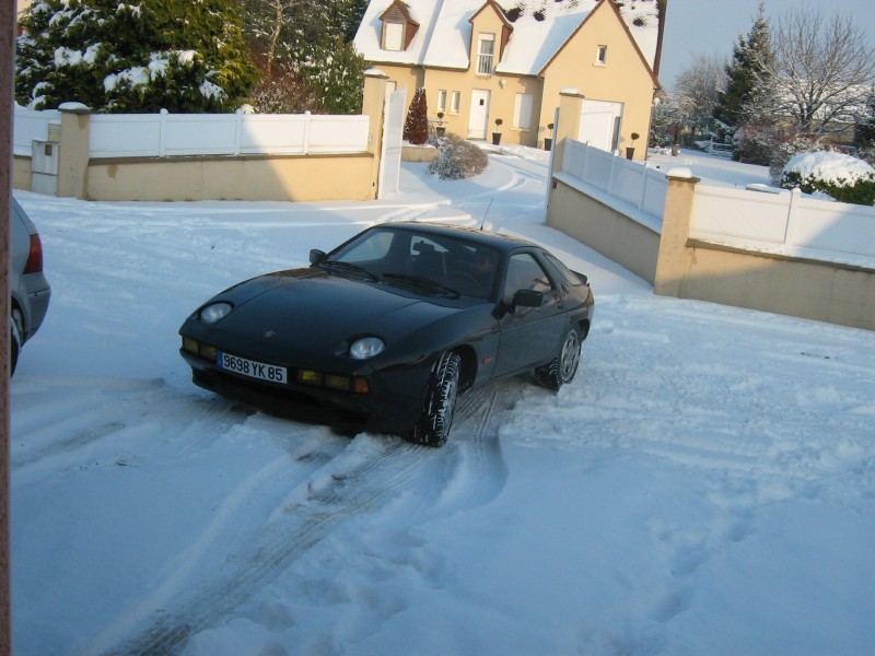

maintenant place au photo sous ce beau manteau blanc
sortie du garage
ou la ca glisse un peu quand meme
retour de mon essai sur une route déneiger et impossible de la mettre devan la maison

jolie
courageux lol pour sortir sous cette météo

:lol: apres ce moment d'immobilisation je n'ais pas pu resister a la sortir et de conduire sous cette neige.
que du bonheur
