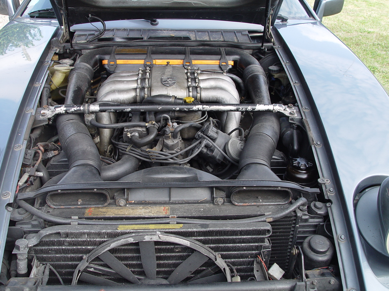

Bonjour, suite au tableau récap de 928cs et comme à l'époque les années modèle changeaient au 1er juillet, comment expliquer que les (prétendues) S2 suivantes aient ces références (code D pour 83 donc S):
- 6/5/83, n° WPOZZZ92ZDS841397
- 1/12/83, n° WPOZZZ92ZDS840411, photo moteur jointe.
Celle de décembre a un numéro de comptage bien inférieur à l'autre, elle serait resté en expo concession?
Cette photo suffit elle pour différencier une S d'une S2?
D'avance merci.

En reprenant d'autres posts, j'ai aperçu qu'une S2 à 2x tête d'allumeur, ce n'est pas le cas sur la photo donc ce doit être une S (et code D pour 83 logique). Ai-je raison? Quelles-sont les autres différences?

La voiture peut rester un moment en exposition avant d'être vendue, ou bien être immatriculée avec des plaques provisoires WW.
En tout cas, le moteur que tu montres n'est pas celui d'une S2, car il n'a pas la double tête d'allumeur caractéristique.
