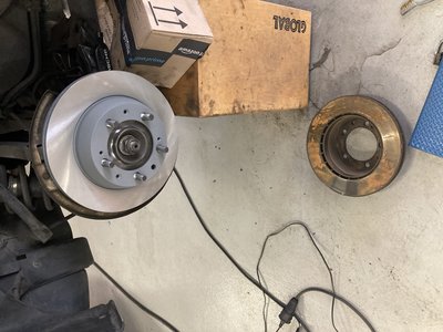

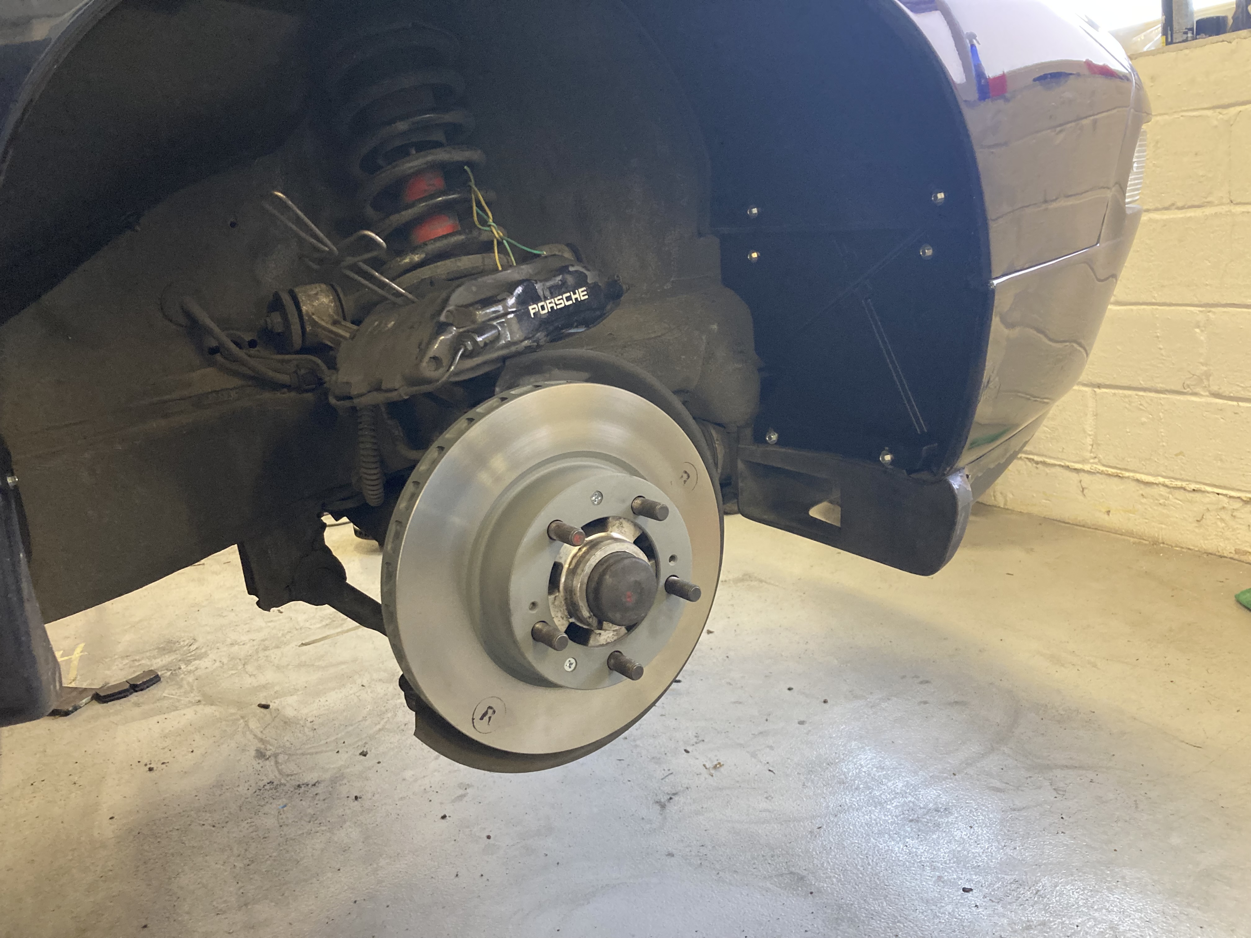

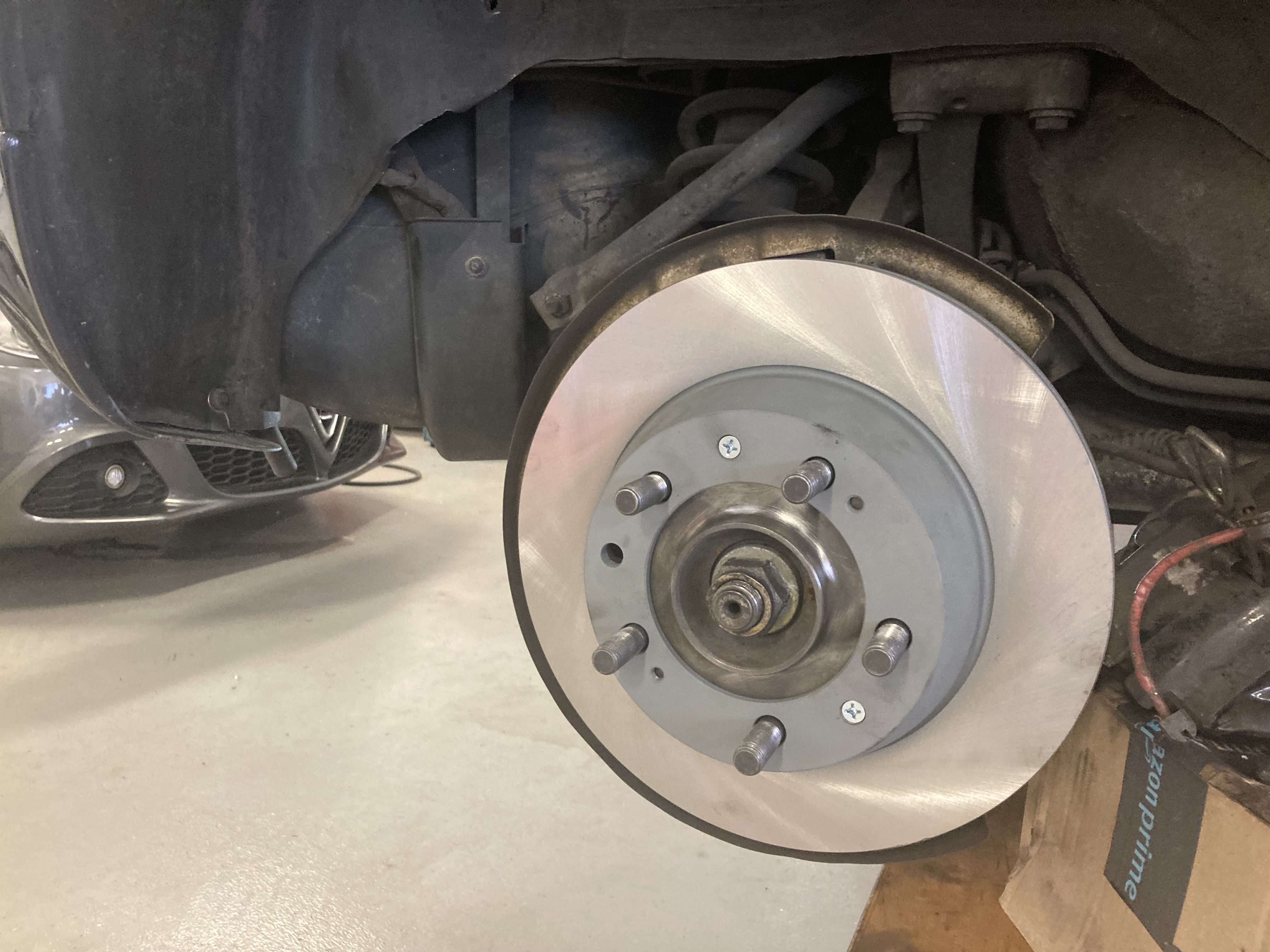

Message par Vincent944 » mar. 15 juil. 2025 22:37
Changement des disques av & ar
