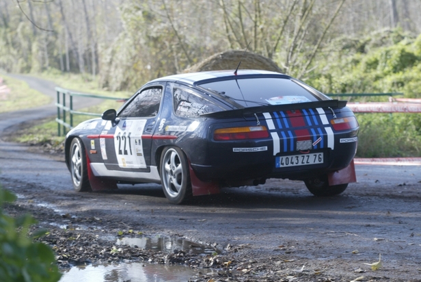

C'est vrai que la pare choc avant a été changé et ce n'est pas celui d'origine .J'ai bien l'impression que l'arrière aussi n'est pas d'origine .Autrement , c'est bien une S de 81 .A+

c'est bien un arrière de S4 mais c'est bien un aileron de s
